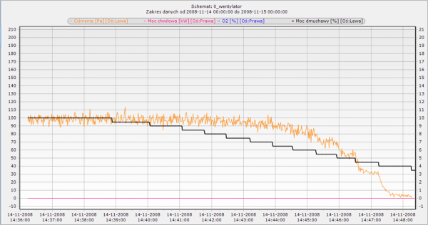

"a może na podstawie analizy spalin?"
tak wiem to na podstawie analizy spalin i udziału tlenu w spalinach...
odsyłam do źródła:
https://esterownik.pl/gfx/upload/91c03ed6.png
jest to wykres opublikowany przez pracownika instytutu chemiczneh obróbki węgla p. Zawijana.

wkleję tylko fragment z blogu zawijana i myślę że to wystarczy jako odpowiedź na Twoje wątpliwości i tezy
Na przedstawione powyżej problemy wynikające ze złożoności chemizmu i hydrodynamiki procesu spalania paliw stałych, nakładają się problemy wynikające ze spadku ciśnienia powietrza podawanego przez wentylator w miarę obniżania wydajności wentylatora (zmniejszania chwilowej mocy kotła). Na wykresie poniżej przedstawiono przykład kształtowania się ciśnienia powietrza [Pa] w komorze powietrznej palnika retortowego napełnionego węglem w sortymencie „groszek”, w zależności od wydajności/obrotów wentylatora [%]. Jak widać, pełne ciśnienie utrzymuje się w zakresie obrotów wentylatora 100-70%, potem zaczyna spadać. Przy obrotach wentylatora 50% ciśnienie wynosi tylko połowę ciśnienia wyjściowego, przy obrotach 40% wynosi już tyko kilka Pa, a przy obrotach 35% spada do zera.
wentylator.png?w=600&h=315
To wszystko, o czym napisano powyżej, dzieje się w warunkach określonych przyjętymi rozwiązaniami konstrukcyjnymi paleniska i komory spalania, które w poszczególnych typach kotłów są różne. Tak ogromna złożoność mechanizmów procesu spalania paliw stałych, przy ciągłej dynamice zmian wzajemnego oddziaływania na siebie poszczególnych parametrów (wzmacnianie lub tłumienie reakcji), powoduje, że ujęcie ich w proste formuły matematyczne jest praktycznie niemożliwe
Twoje ograniczenie się do oparcia o jedną zmienną i to praktycznie nie znaną jest błędne
błędne jest zatem założenie że zawsze przy 50% czy 70% nadmuchu będzie zbyt duża strata kominowa
nie wiesz nawet jak algorytm steruje wentylatorem w tym konkretnym kotle a zakładasz że 50% to za dużo

jeśli chodzi zaś o wykres z tym ciśnieniem to niestety nie rozumiem za bardzo tej wypowiedzi Zawijana... na czym polega problem ? jak spada ciśnienie wraz ze zmniejszeniem mocy dmuchawy to co się dzieje ? jak to wpływa na jakość palenia ?
ten wykres dotyczy jednego kotła i jednego zestawu palnika i dmuchawy i jest mocno zabarwiony marketingiem tak podejrzewam skoro pochodzi z platformy esterownik. podejrzewam że nie jest kłamstwem ale nie ma odzwierciedlenia w innych kotłach. zwyczajnie warunki panujące w OEP sa inne właśnie ze względu na różnice konstrukcyjne oraz inne palniki i wentylatory
zawijan- ten z instytutu w Zabrzu napisał to co zacytowałem
krótko mówiąc jak spada ciśnienie to następuje "niedotlenienie" złoża
zapytaj zawijana on rozwieje Twoje i moje wątpliwości- jak jeszcze mu się chce coś robić bezinteresownie

"ten wykres dotyczy jednego kotła i jednego zestawu palnika i dmuchawy i jest mocno zabarwiony marketingiem tak podejrzewam skoro pochodzi z platformy esterownik"
wg mnie to zbyt mocne słowa... dlaczego tak uważam ? bo zadzwoń do którejkolwiek z firm i poproś o świadectwo przeprowadzonych badań...od żadnej firmy jej nie dostaniesz...
ja szukałem w necie po wszystkich stronach i znalazłem tylko jedną firmę która na stronie zamieściła wyniki przeprowadzonych badań... patrząć na temp. spalin jaki ten piec osiągał od razu wiedziałem, że
szkoda sobie tą firmą głowę zawracać... on je zamieszcza bo się nie wstydzi wyników tych badań... po drugie to takie badania są drogie a firmy zawsze szukają oszczędności... z punktu biznesowego nikt nie będzie

A jak wiadomo RBR ma inną konstrukcję (poziome płyty).. jak spojrzysz sobie na statystyki wielu użytkowników tych piecy to spalanie w ich piecach jest bardzo niskie... a teraz z drugiej strony nie sądze aby inne kotły były znacząco lepsze od OEP czy RBR z tych obecnie dostępnych na rynku... wiec jeśli tak jest jak mówię... to paląc w innych piecach można się spodziewać tylko większych strat..... mam nadzieję już nie długo w produkcji pojawi się fajny piecyk który obecnie jest w fazie testów i troszkę zamiesza na rynku nie tylko innowacyjnym wymiennikiem ciepła ale również sprawnością i niespotykanym do tej pory sposobem czyszczenia :)
Jeśli chodzi o palnik to burner-s w obecnej formie (2 generacja) niczym się nie różni od ekoenergii (tej małej)... można wręcz powiedzieć że burner-s po zmianach upodobnił się bardzo do ekoenergii...
"krótko mówiąc jak spada ciśnienie to następuje "niedotlenienie" złoża"
dlatego nadmuch powinien być między 30% a 40% tak aby stosunek zysku do strat był jak najlepszy...
