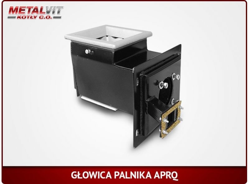

Witam,
mam problem ze zdjęciem korony. Nawalam ją młotkiem od spodu przez kawałek deski i ani drgnie!
Czyżby tak mocno siedziała?
A nie masz tak jak ja takiej srubki co ja dodatkowo trzyma?
Witam,
nie zauważyłem. Zresztą nie zwróciłem specjalnej uwagi bo nie wiedziałem, że może to być na jakiejś śrubie dodatkowo skręcone.
Mam kocioł RBR 12kW.
A możesz opisać gdzie ta śruba albo jakieś zdjęcie nawet poglądowe wrzucić?
Dziękuje.
Mam inny palnik ale od razu skojarzyłem, że może masz coś takiego. Ja to mam od frontu jak patrzę na palnik.glowica-palnika-aprq.jpg
Nie masz żadnej śrubki. Weź brechę, podważ przez drzwiczki, a ktoś niech stuknie od dołu w krawędź korony.
