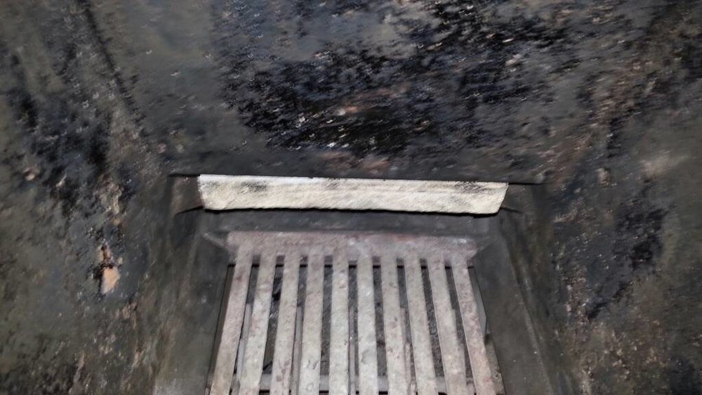

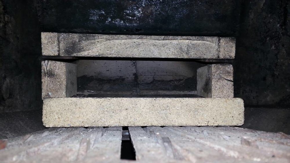

Ziolek... wg mnie powinieneś dołożyć szamotke 3cm grubą pod wiszącą grodź wodną ( chodzi mi o grodź między kom.zasypową a kanałem spalinowo-dopalającym).. i ta szamotka powinna być zamontowana i do węgla i do drewna.... Tylko ja mam wspawane stelaże do trzymania tej szamotki bo ona wisi w powietrzu... Zaraz wrzucę Ci zdjęcie jak to u mnie wygląda... Pierwsze zdjęcie to palnik do węgla (fabryczny ;) ), drugie to do drewna tylko teraz jeszcze to zmieniłem bo te dwie boczne szamotki zastąpiłem szamotkami 6cm sciętymi po skosie w celu zwężenia palnika.... gdzieś są moje zdjęcia na forum ( są w temacie "kocioł własnej produkcji" post #1843)... Tylko jak dasz tą wisząca szamotkę to zwęzisz dyszę palnika z 8cm na 5 cm....

Regulacje PW mam jak najbardziej. Mam nawet taka szamotke pod ten wymiennik ale akurat wymontowana w celu zwiekszenia przeswitu. Jak dam 6-stke i 3 od gory jak mowi liban to zostanie mi 2-3 cm przeswitu a wtedy dymienie na kotlownie gwarantowane przy dokladaniu opalu bo juz to przerabialem
oczywiście masz racje zbyt mały przekrój dyszy  palnika.... ale ta wisząca szamotka być powinna.... i na tylną ściankę kotła powinna być szamotka postawiona po ukosie lub odlew  po łuku żeby płomień i gazy miały prościej.... tak jest u mnie : oto zdjęcie.... łuk w tym miejscu jest wskazany....post-52939-0-85088800-1414933411_thumb.jpg
Tak jest u mnie do węgla... i jak się dobrze przypatrzysz to widać otwory PW zaraz nad łukiem odlewu...po obu stronach...

A jaką masz wysokość i szerokość palnika od samego dołu?
Wlot palnika 22x6, wylot 16x6.... dla drewna..
natomiast dla węgla to tak jak na fotce żadnych szamotek, przy ruszcie i z boku tylko szamotka wiszaca, odlew zarobetonowy na tylnej ścianie i po jednej szamotce do góry w komorze dopalajacej, nad odlewem i nad wiszącą... wlot palnika 28x7...
Wejdź sobie na strone Przemka i tam w DTR kotła " KUS I" jest przekrój mojego kotła....tylko tam są cegły a ja mam  odlew  ( łukowaty)  :)

Wkoncu doszedlem z tym palnikiem i najlepiej mi spala sie w palniku jak w defro ds czyli 7 otworow PW na cala szerokosc palnika skierowane do gory. Drewno pali sie naprawde ladnie zero dymu i smoly w wymienniku ale dzisiaj zauwazylem ze na weglu komin mi dymi kolor brunatny. Myslalem ze skoro drewno pali sie bezdymnie to wegiel tak samo.
