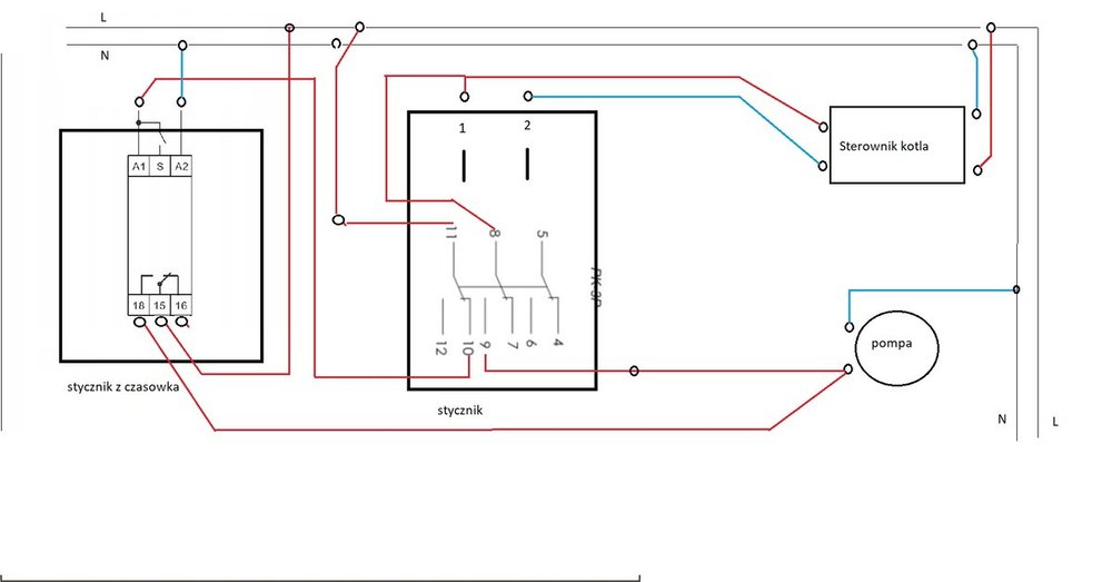

Dobra. Tym razem schemat do oceny. Potrzebne beda dwa styczniki. W tym jeden z czasowka.
https://allegro.pl/przekaznik-czasowy-wielofunkcyjny-10-funkcji-8a-i7488267670.html#thumb/3
Zamierzony tryb pracy B
https://allegro.pl/przekaznik-elektromagnetyczny-pk-3p-230v-i7432560954.html
Edit: Gdy sterownik daje napiecie na stycznik, nastepuje polaczenie pinow 8 i 9. Pompa pracuje na zasilaniu ze sterownika. Gdy sterownik odlaczy zasilanie, stycznik przelaczy napiecie z pinu 11 na pin 10. W tym momencie stycznik z czasowka jest wzbudzony i odlicza czas. Po zakonczeniu czasu pracy stycznik z czasowka zresetuje sie po ponownym podaniu zasilania ze sterownika do stycznika zwyklego.
Edytowane przez Visitor1230
Godzinę temu, Visitor1230 napisał:
Dobra. Tym razem schemat do oceny. ,,,,
@Visitor1230 co mam Ci napisać.
 Na pewno nie umiesz prostego problemu technologicznego, przełożyć na realny projekt wykonawczy.
1 - najważniejsza rzecz to brak przewodu ochronnego PE.
2 - obwód zasilania pompy CO oraz pompa CO nie są zabezpieczone przed skutkami przeciążeń i zwarć obwodu odbiorczego.
Nie mam w tej chwili żadnego narzędzia by narysować schemat.
Może nieco później opisze słownie schemat połączeń, z wykorzystaniem przekaźnika czasowego PO-415 z opóźnionym odpadaniem, który zaproponował kolega @PioBin.

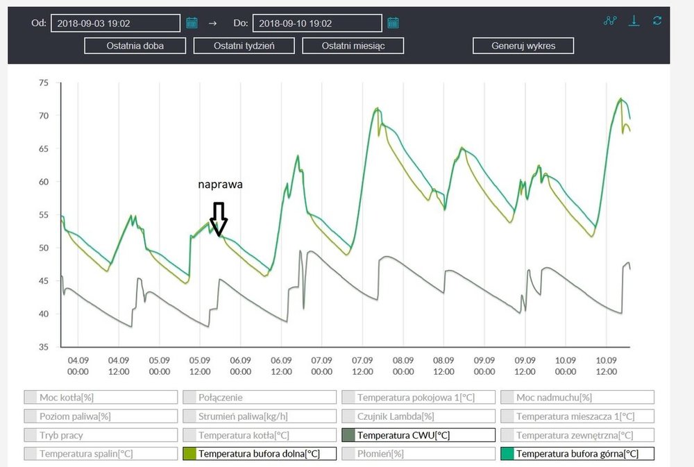

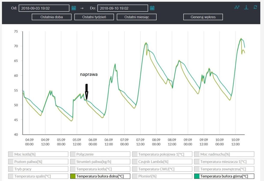

Co do zestawu grzejnego. Co Jakis czas pojawialy sie bledy na sterowniku. Dzienne uzyski tez byly jakies nie halo. Druga wizyta servisu wyjasnila sprawe. Okazalo sie, ze dane montazowe od producenta byly obarczone bledem. Zestaw grzejny w buforze sklada sie z trzech grzalek DC o roznej mocy. Zaleznie od mocy chwilowej generowanej przez panele ,sa one odpowiednio  dolaczane przez sterownik. Podlaczenie tych modulow bylo bledne co do kolejnosci. Serwis byl wrzoraj po poludniu i poprawil co trzeba.
Poprzednimi dniami system zaczynal grzac miedzy 7.30 a 8.15. Dzis po naprawie dziala juz od godz 6.50. Krzywa temp. bufora zasowa jak glupia. Oczywiscie w gore.
Co do opoznienia zalaczenia pompy. Wzialam pod uwage typy Andrzeja M. i schemat mam juz gotowy. I mam nadzioeje ze juz bedzie prawidlowy. Wkleje pozniej.

Sugestia z PCM 10 bardziej mi odpowiada Andrzej.  Ponizej juz prawidlowy wykres podlacenia. Co do solarow Po ostatniej wizycie w zwiazku z reklamacja i poprawnym podlaczeniu grzalek wykresy grzania bufora wygladaja calkiem inaczej. Naprawa nastapila 5.09 po poludniu.
Schemat "obrazkowy" wygląda poprawnie.
Zamiast tego dodatkowego wskaźnika pracy pompy, można do obserwacji wykorzystać czerwoną diodę umieszczoną na przedniej ściance przekaźnika czasowego PCM 10.
Wyłącznik nadmiarowo-prądowy do tego zestawu, to maksymalnie 1A. (mogą być trudności w zakupie)
Relacja. Przy w pelni zachmurzonym niebie, chwilami  lekkich opadach solary dogrzaly bufor o 9 stopni. Przy uzysku 5kWh. Jeszcze  do tego nalezaloby  dodac sama strate bufora. Czyli 0,6 do 0,8 stopnia na godz. Zaleznie od temperatury jaka w nim panuje. Przy obecnej dlugosci dnia, w super sloneczny dzien potrafi podciagnac o 22 stopnie.

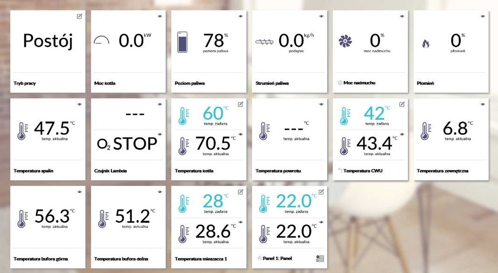

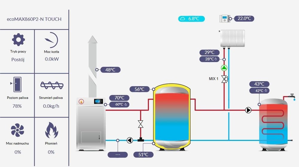

Sezon grzewczy zaczal sie 22.09. Ten dzien byl sloneczny. Wiec solar dal rade sam wszystko dogrzac. 23.09 kociol uruchomil sie o 2-ej w nocy i o 6-ej rano. Potem podnioslem na buforze zeby poobserwowac zachowanie kotla z buforem. Stad tez wydluzony czas pracy. W czasie dnia solar dogrzel na tyle, ze kociol uruchomil sie dopiero 24.09 w poludnie czyli dzisiaj. Dzien byl praktycznie caly deszczowy. Solar nie wspomogl instalacji prawie wogole. Ale tu zadzialala magia bufora. Nastepne uruchomienie kotla nastapilodopiero o 22.50.
Reasumujac wszystko dziala jak sobie zalozylem. przynajmniej na poczatek. Peletowiec + bufor+ solar to idealne polaczenie. Musze postarac sie tylko dosterowac wszystko idealnie. Choc i tak juz nie jest zle. W najblizszym czasie zostanie dolozony przekaznik zalaczajacy wybieg pompki. Kociol przebija zadana nawet o 10 stopni. A bufor tego nie odbiera. 564580732_Sezongrzewczyfor2.thumb.JPG.1f4f72e75869eab17ca8ca922c914ec6.JPG
