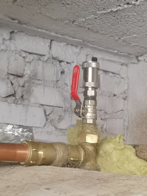

Witam. Jeśli dam zasilanie CO i CWU z samego szczytu bufora przez trójnik oczywiście z odpowietrznikiem to czy taki układ nie będzie się zapowietrzał? Zasilanie z kotła do bufora jest z boku bufora. Dodam że układ otwarty.

Jeśli ma być zasilanie co cwu i odpowietrznik to raczej czwórnik potrzebny , możesz dać kawałek rurki by odpowietrznik był wyżej ,kapturek zakręcić odpowietrzać ręcznie gdyby chciało się zapowietrzać .
@KordjanoJest trójnik bo wychodzi z niego na CO fi 28 miedź a dalej z tej rury CO fi 22 na CWU. Zastanawiam się czy faktycznie odpowietrznik tu jest potrzebny skoro jest na każdej rurze do CWU(na fotce) czy też CO(trochę dalej w starej kotłowni) a nawet na zbiorniku wyrównawczym (w sumie 5szt)Na fotce widać odpowietrzniki na zasilaniu i powrocie CWU 🤔

Zawsze to łatwiej bufor odpowietrzyć .
I już masz rozwiązanie , jak nie chcesz czwórnika to wstaw drugi trójnik .
Przy dobrze wykonanej instalacji to gdzie bys nie wkrecil odpowietrznika to nie ma prawa sie nic zapowietrzac przez niego.
Sam mam odpowietrznik auto nad kotlem (i buforem rowniez) po stronie ssawnej pomp i nic sie nie zapowietrza od kilku lat.
@samborJa mam kranik i odpowietrznik. Trochę dużo pakuł mi się nawinęło 😁ale to pierwszy raz. Mocowanie rury kawałek w systemie conex. Niestety żeby dołożyć zasilanie górne z kotła do bufora jak mi zaleciłeś to musiałbym chyba odsunąć bufor. (mało miejsca a hydraulik nie ma teraz czasu). Rozwiązanie zasilania na CO i CWU  ze szczytu bufora to super pomysł. Może nie od razu ale chwila i gorąca woda już płynie na obieg domu pomimo że zasilanie z kotła do bufora jest ok. 40 cm niżej. @KordjanoWiem ale póki co na razie musi starczyć mi zasilanie do bufora a w jego szczycie zasilanie na CO i CWU

Dobrze z tym zaworem odcinajacym pomyslales bo stopka odpowietrznika lubi zarosnac i po jego wykreceniu (wymianie) leci woda.
Sprawdz tylko czy zawor kulowy da sie zamknac gdyz stopka wchodzi gleboko w zawor i przeszkadza w jego zamknieciu.
Elegancko się zamyka.
Niektórzy stosują zawór zwrotny między zasilaniem z kotła a buforem np. na wyjściu z kotła. Ja u siebie nie mam ale widzę że rura na tym wyjściu jest letnia i na kotle jest 33 st C a czujniki temp. zainstalowany na buforze pokazuje 68 st C. więc chyba nie wraca gorąca woda do kotła? 🤔

Witam ponownie. Dzisiaj odwiedził mnie kolega ze swoim znajomym hydraulikiem.. Ów hydraulik twierdzi że zasilanie ze szczytu bufora na CO i CWU to super pomysł i często spotykany na zachodzie ale zasilanie z kotła do bufora również na szczycie razem z CO to mogą być problemy z ładowaniem bufora zwłaszcza w zimniejsze dni. Dużo lepiej jak bym przeniósł zasilanie na najwyższy boczny króciec bo woda zamiast gorąca będzie się mieszać przez trójnik, czwórnik razem z tą z bufora. To jak to jest? Może faktycznie tak powinno być lepiej żeby dać boczne zasilanie z kotła do bufora? 🤔
Moim zdaniem Ów hydraulik dobrze gada🙂, a Ty możesz przetestować te dwa warianty, i samemu wyciągnąć wnioski co lepsze. Oczywiście, później podzielić się ze wszystkimi spostrzeżeniami jakie zaobserwowałeś.. 🙂
Nie chciałbym przerabiać jak przyjdą mrozy 😱.. Czyli jednak lepiej dać  zasilanie z kotła do bufora z boku bufora? 🤔 Dodam że to słabo izolowany i  stary dom. Zależy mi aby jak najdłużej bufor trzymał ciepło.
