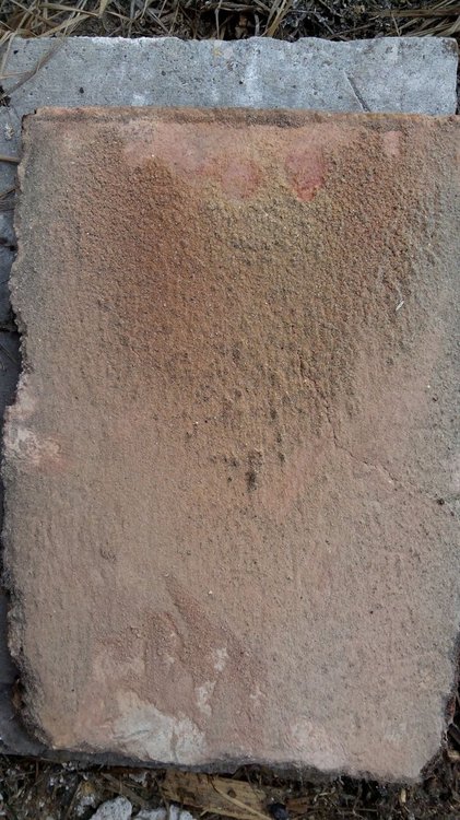

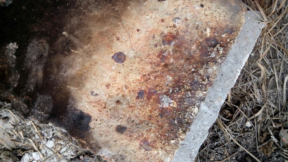

Kolejne uaktualnienie, niestety płyta z BOS 135 zutylizowała się, pękła przez środek, boki pokruszone i wżery tam gdzie największa temp była. Odlałem nowa płytę z innego betonu zobaczymy jak będzie działać.
Dziwny nalot z czerwonego proszku od strony kanału dopalającego oraz wżery widoczne na zdjęciach, płyta nie dotrzymała do końca drugiego sezonu. Nie czyszczone za palnikiem przez prawie dwa sezony, na ścianach kotła tylko popiół w postaci proszku o grubości max 2mm
