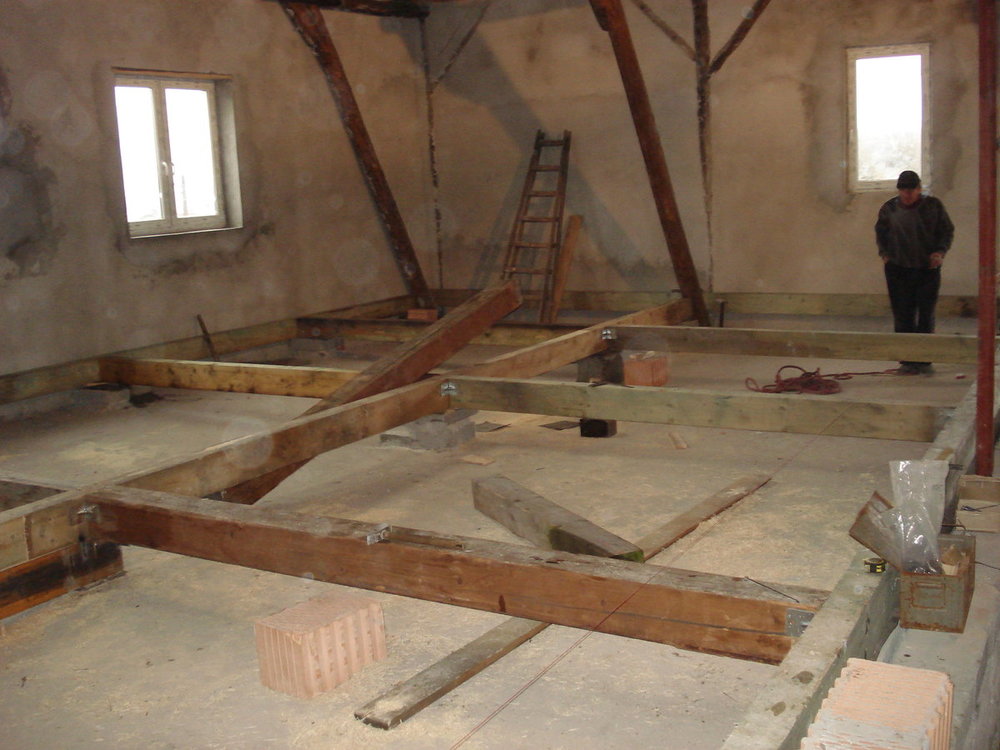

granata Opublikowano 29 Października 2018 #74 Opublikowano 29 Października 2018 A co powiecie o takiej pustce powietrznej jak na zdjęciu? Mam coś takiego nad nieogrzewaną piwnicą i nie za bardzo jest co z tym zrobić. Wypełnić to by za drogo wyszło. Rozebrać tak samo. Zostaje tylko ogrzewać i tak się zastanawiam jak bardzo tamtędy ucieka ciepło. Na tych balach jest 40mm osb, która stanowi bezpośrednią posadzkę.
Gość berthold61 Opublikowano 30 Października 2018 #75 Opublikowano 30 Października 2018 Dałbym tam odpowiednią grubość styropianu a na nim listwy domocował nawet drewniane i rozłożył rurki pex i zrobił ogrzewanie podłogowe , to że płyty OSB w niczym nie przeszkadza , zaoszczędzisz na ogrzewaniu .
