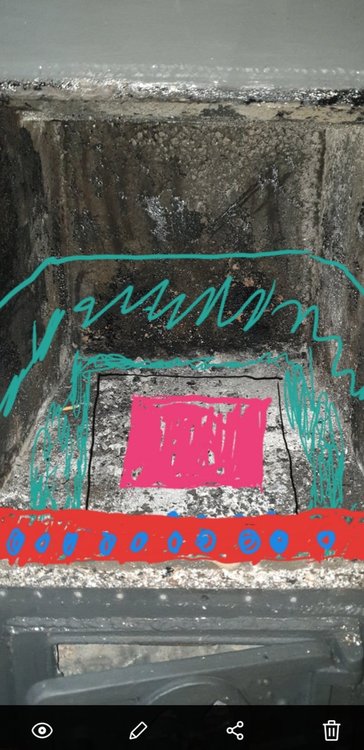

Witam .podłącze się pod temat
Zobaczyłem smole na ścianach kominka ,i postanowiłem coś z tym zrobić .
Poradzićie czy mogę tak zrobić
Chciałbym dołożyć szamot na ściany
Na zielono szamot tak chciałbym obłożyć i wymienić dolny .
Różowy to obecne palenisko małe .
Na czarno po powiększeniu paleniska  chcem zrobić wieksze .
Na czerwono jest taki niski próg. Też chcem to zrobić tak z 10cm żeby miał zasłon i śmieci co lecą na szybe
A na niebiesko chcem zrobić otwory 6.8mm na wylot przez szamot przez blachę tam gdzie cóg . Żeby też trendy powietrze szło nie będzie kopcic szyby
Ci o tym myślicie. I czy macie inne rady co zrobić jak przerobić.
