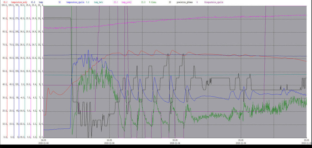

Nie będzie to zapewne dla Ciebie żadne pocieszenie, ale też tak mam, zważone 20kg orzecha II spalam w ok.10h, w załączeniu wykres, to czerwona linia to temp. CO, te 10h kończy się temp ok. 36 -38C i to jest w sam raz aby spalanie górne zmienić w kroczące.
Ja ustawiłem sterownik tak aby rozpalanie nie było krótsze niż 1,5 - 2h, temp. CO - 60C( teraz podwyższyłem do 65C), mam do ogrzania nie ocieplony klocek ok. 140m2, od dawna zmagam się z dylematem dlaczego tak dużo w tak krótkim czasie, na razie jestem w fazie godzenia się z prawdą, tyle widocznie musi być.
Ponieważ nie umiem w oparciu o jeden parametr, czyli wagę spalanego węgla, ocenić co jest tego powodem, a chciałoby się wiedzieć, sięgnąłem do historii i z głębokiego archiwum wydobyłem rachunki za gaz, miałem epizod kiedy do ogrzewania wykorzystywałem  kocioł gazowy.
Niestety wówczas też nie było lepiej, przyjąłem więc, że taką mam wymagającą chatę.
