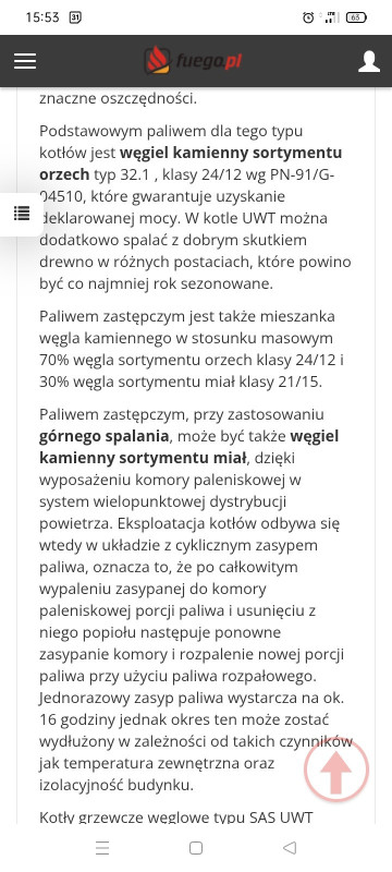

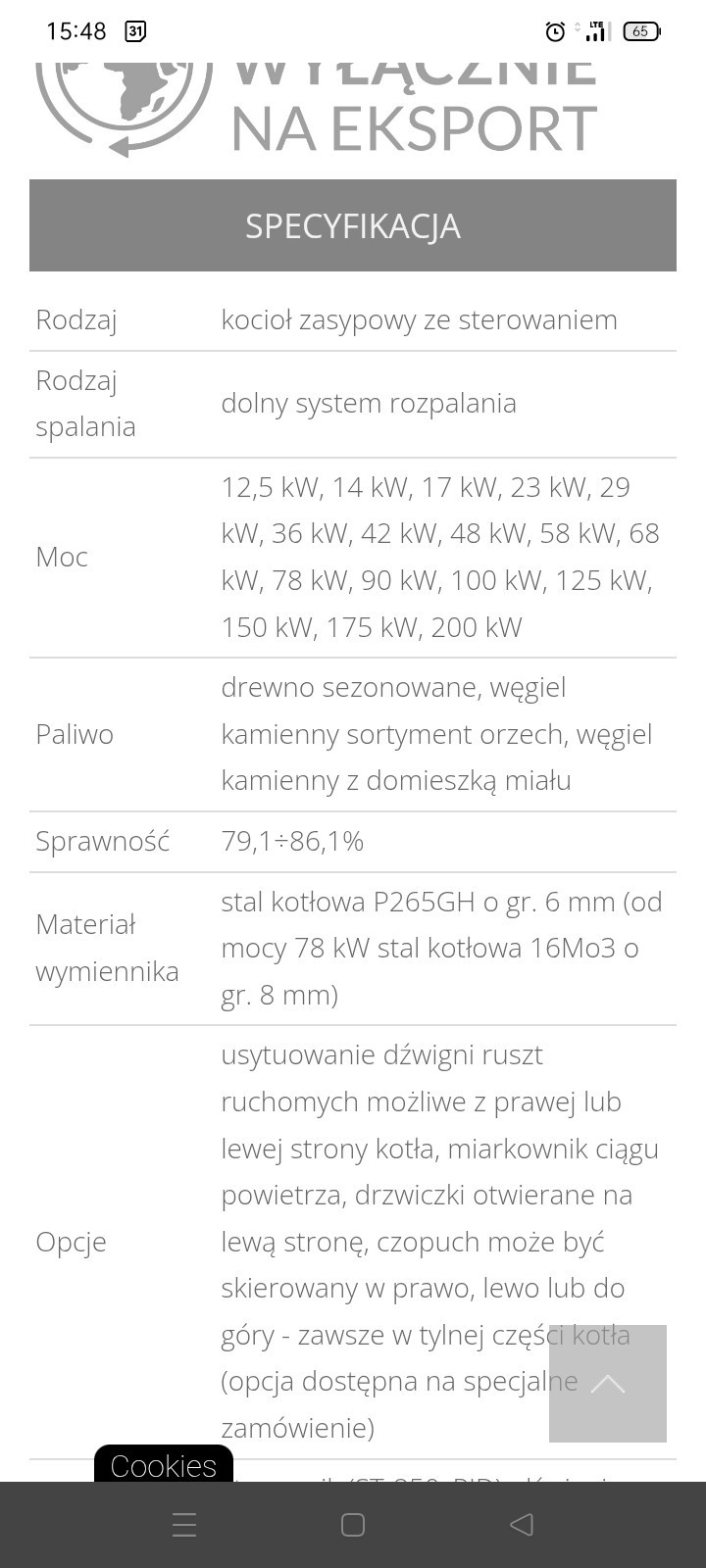

Według specyfikacji niby się nadaje.Screenshot_2025-11-16-15-48-01-98_40deb401b9ffe8e1df2f1cc5ba480b12.thumb.jpg.04aef375fe08e2095e03c11d73ef49fa.jpg
Stąd też moje pytanie o ustawienia. Być może ktoś pomoże.

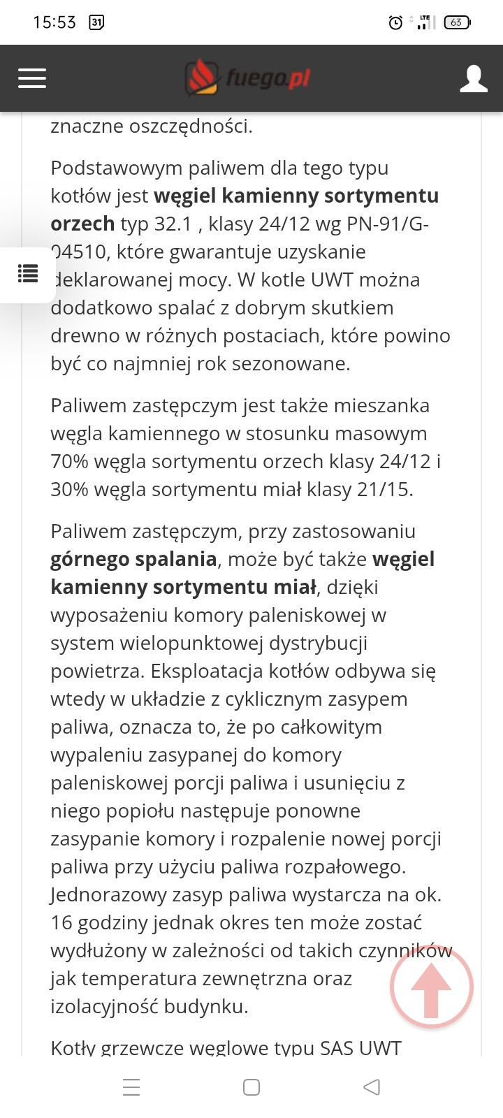

Screenshot_2025-11-16-15-53-31-93_40deb401b9ffe8e1df2f1cc5ba480b12.thumb.jpg.a28b490c6b3b3f71e4dc7ab8be698267.jpgScreenshot_2025-11-16-15-53-31-93_40deb401b9ffe8e1df2f1cc5ba480b12.thumb.jpg.a28b490c6b3b3f71e4dc7ab8be698267.jpg
