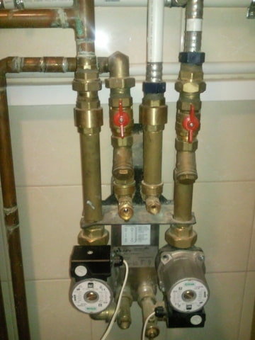

Mógłbyś zdjąć izolacje i zrobić zdjęcie jak to jest podłączone? Te zestawy diviconów to rozumiem naścienne, na belce rozdzielacza + sprzęgło. Opisz która pompa od czego itp. Może coś wykombinujemy.

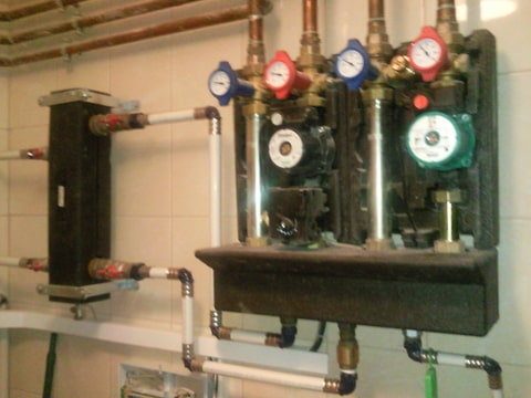

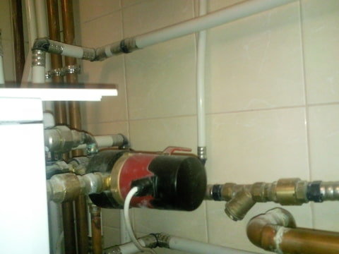

W załączeniu zdjęcia
Tak divicony są naścienne z boku mam sprzęgło i od niego rurki łączące z divikonami na belce rozdzielacza
pompa po lewej stronie z mieszaczem do podłogówki druga do grzejników
Jedyny filtr to ten który jest tutaj na zdjęciu 2
Jakiś czas temu hydraulik usunął środek z tego zaworu zwrotnego który jest pod belką - nic to nie zmieniło w działaniu grzejników
Tak jak napisałeś jeden jest z mieszaczem drugi bez. Filtra nie czyściłem co jutro postaram się zrobić, ale przy ogrzewaniu z kominka (poprzez wymiennik) jest taka sama sytuacja grzejniki grzeją do połowy. Oba filtry które znajdują się w wymienniku zostały wyczyszczone (nie były mocno brudne) został do wyczyszczenia filtr który znajduje się na wyjściu z kotła.

Witam! Piszesz o jedynym filtrze na zdjęciu 2.Osobiście widzę w sumie trzy ( 3) filtry.Dwa zamontowane w pionie??..

Tak to prawda są 3 ale 2 z nich są umieszczone na wymienniku od kominka a tylko jeden z tyłu za piecem do instalacji zasilającej z Pieca.
