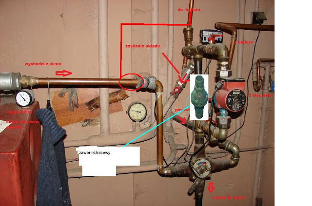

Witam szanownych użytkowników, jestem nowy i mam zapytanie w sprawie ogrzewania, ciągle są problemy , miałem już 5 fachowców i każdy mówi co innego bądz to samo, kiedyś miałem piec na suchą destylacje drewna z pompką do wody i zaworem z 4 ,wejsciami instalacja domowa jest stara zmienione tylko grzejniki na purmo , piec został zdemontowany i założony piec na wszystko produkcji Zielke 25kw, miało być lepiej a jest beznadziejnie, słabo grzeje, trzeba ciągle mieć klapę otwartą na dole i na piecu 40stopni, przy montażu tego pieca został ten zawór 4-drożny , komin ma dobry wymiar taki jak był określony z instrukcji, czy ta instalacja jest poprawnie zrobiona czy coś trzeba poprawić ominąć

1. zamiast zaworu różnicowego jest zwykły
2. nie ma zaworu zwrotnego za pompą
3 boiler miał by być wpięty przed zawór 4d
4 mieszacz całkiem otwarty (chyba że źle widzę ) ustaw go na połowę

jak masz zrobione wszystko na grawitacje to powinien być zawór różnicowy

zasobnik ( bojler ) powinien być podłączony mniej więcej tu przed zaworem 4 d aby móc go nagrzać do wyższej temp. ( jaka jest obecna temp.) nie było by obecnych objaw chwilowe ciepło płynie na grzejniki , i również bojler .

w tym miejscu ma być zawór różnicowypost-44409-0-93374000-1354125837_thumb.jpg
a ten który ty masz na rysunku ma być zaraz za pompą

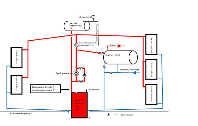

zróbcie mi jeszcze strzałki gdzie ma byc ten róznicowy a gdzie zwrotny lub prosto narysować jak ma być od pieca a te wykrętasy co mam bym wymontował
post-46195-0-58092700-1354127603_thumb.pngdodaje rysunek i mógłby ktoś narysować co i jak ma być i gdzie

Zawór różnicowy powinien być tu gdzie wstawiłem w zamian tego kulowego o którym pisałem
w pierwszej kolejności wymień kulowy na różnicowy ,

mniej wiecej rozjaśnione mi zostało , czyli co na wyjsciu z pieca z góry zrobić rurkę na naczynko i je podwiesic pod sufitem, a z łazienki zdemontować z 2 pietra z najwyższego punktu?
aa i jeszcze zapytam odnośnie tego zaworu 4 , jak zmiejszalem na pol to temperatura rosła na piecu a grzejniki robily sie zimnie , czy po wstawkach tych zaworów co piszecie będzie lepiej git, i temperatura bedzie dobra i czy bedzie wiecej temp. na piecu?
kocioł powinien pracować na temperaturze ok 50 st
ten zawór 4d masz po to by do kotła nie wracała woda zimna z układu tylko pod mieszana by kocioł nie cierpiał
ustaw na sterowniku by pompa załączała sie przy 50 stopniach grzejniki bedą zimne do puki kocioł nie nagrzeje wody w układzie
chyba że masz za mały kocioł do twojej instalacji

jeśli chodzi o to naczynko to tak szła pierwotnie rurka na strych ale z tego kiedyś zrezygnowaliśmy i na tej rurce co szła do strychu zamontowałem ten zbiorniczek , zdaje egzamin jak np. dolewan wody do układu to górą wylatuje węzem do wiadra, a jesli chodzi o zrobienie rurki od zbiorniczka do kotłowni jest raczej niewykonalne, bo łazienka jest z drugiej strony niz kotłownia i niema możliwości puszczenia rurki,
jesli chodzi o kocioł to on ma 25 kw stary na holtz gas co był tez mial 25kw i taki kupiliśmy, to na 200metrów powierzchni ponoć , niewiem zrobię jak piszecie o tych zaworach

MOŻE LEPIEJ ZACZĄĆ OD SPRAWDZENIA jakie są objawy obecne co nie oznacza że nie będzie potrzeba zmiany, jeśli posiadasz zawór odcinający aby zakręcić bojler to go zakręć , a 4D zostaw odkręcony napełnij całą instalację wodą rozpal w piecu i odpowietrz , sprawdź co będzie ? jeśli sytuacja się nie poprawi następnie przygotuj się do modernizacji
prawidłowego podłączenia naczynia wzbiorczego z zachowaniem odpowiedniej średnicy rur i dobraniem odpowiedniego naczynia itd.
z pewnością instalator sobie z tym poradzi .

w obecnej sytuacji nie zaprzątał bym sobie głowy tymi zaworami ich zadaniem jest nie cofanie się wody z powrotem do pieca , lub nie podkradania już nagrzanej wody z wężownicy zasobnika (bojlera) do układu c.o.
w pierwszej kolejności zajmij się montażem Z.R. i wywaleniem obecnego kulowego i następnego który znajduje się na nitce dopływu do naczynia wzbiorczego nie może być tam żadnego zaworu
zrobiłem mały test , przekrecilem zawór na pół czyli 5 czy mam zakrecony bojler czy nie jest tak samo temperatura rośnie na piecu mialem troche wegla rzucone było 55stopni jak przekrecilem zawór to rosło jak przekroczyło 85stopni a rosło by dalej to szybko przekreciłem na 10 czyli zawór pełno otwarty i rura jak mowilem co zasila grzejniki zrobiła się letnia
mam tylko termometr w piecu oraz do rurki wychodzącej z pieca sonde przyczepiona do pompy obiegowej tam ustawiam tem, właczenia pompy i to tyle oraz zegar w rurze co idzie zasilanie mpa pokazuje chyba stan wody wiecej nic niema
przekrecilem zawór na pół czyli 5 (...)
Może spróbuj skorzystać z "numerów" 6, 7, 8 i 9.
Jak kocioł dobije 55, ustaw 9, zostaw na godzinę i obserwuj. Powinieneś mieć tormometr za pompą, a nie macać rurę.
Zawór rożnicowy nic nie zmieni a szans na grawitację nie widzę.
Zawór zwrotny przy jednej pompie też zbędny.
Gdybyś przepiął boiler przed 4d, to druga pompa potrzebna i wtedy ZZ musi mieć.
4d nie pełni funkcji ochrony powrotu bo jest za mały i bez pompy kotłowej sobie nie poradzi. Może jedynie mieszać na układ.
Naczynie jest wpięte tragicznie! Zawór bezpieczeństwa konieczny.
4d nie jest do kręcenia w tak dużych zakresach na raz. Z umiarem i stopniowo, a sytuację opanujesz.
a jakbym zrezygnował wogóle z tego zaworu 4d , kiedyś tego niestosowali i było dobrze potem weszły te zawory jak były układy zamknięte?
