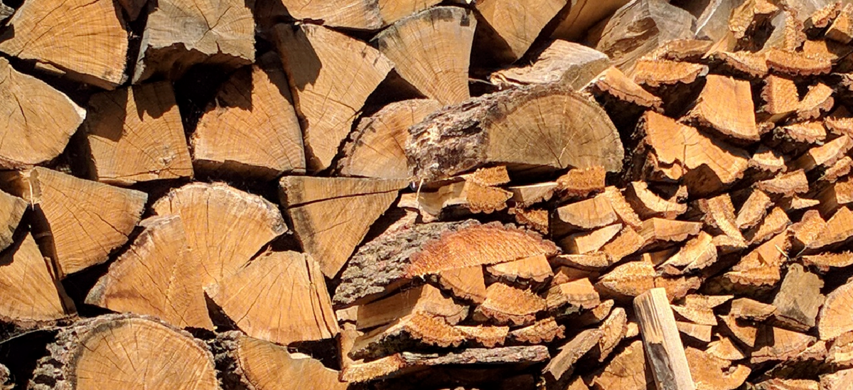

Kończąc mój poprzedni post do atmosa drobnica na zdjęciu po prawej jeśli się zawiesi, to bardzo sporadycznie, a takie klocki, jak po lewej to nie przejdą przez drzwiczki😜.
W atmosie to szczapki i okrąglaki do max 10-12cm, jak większy to na środek, a pod spód i po bokach drobne, żeby dobrze się rozpaliło. Ogólnie nie polecam układać jednego klocka wielkości komory (połówka okrąglaka średnicy 40cm), ale się da i się spali. Teraz już wiem, dlaczego kocioł dymi. Dzięki za szybkie odpowiedzi.

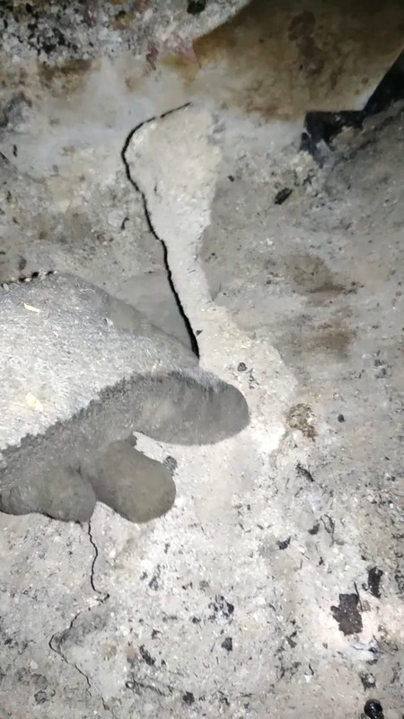

Ja układem drobne dębowe zrzynki luźno na palnik, wkoło 2 garście wiórów, i odpalam po bokach, po chwili ogień jest już w dyszy i dym jeśli był widoczny to znika. Przy otwartych drzwiach i pracującym wyciągu, także przeciąg powietrza na dyszy. I to jest dla mnie ta wstępna warstwa(taki kopiec luźno ułożonych patyków na 10cm), na którą praktycznie od razu ładuje do pełna. Jeśli chcesz obniżyć ciąg, jak r k, to możesz na próbę otworzyć wyczystkę komina. Tak jak rck rozrzedzi dym, ale ja sprawdzałem, czy nie dymi lusterkiem w wyczystce, jak będzie lekko dymił, to będzie to widoczne w wyczystce, a z zewnątrz niekoniecznie.
Ja mam żar tylko w dolnej warstwie ds18s, ale dzięki wynalazkowi, który widać na zdj wyżej. Powietrze z góry komory skierowałem na dół, żeby cały wsad się nie palił. Także jest w górnej komorze prawie czarno(tak naprawdę czerwono/biało w dolnej warstwie). Tylko chwilę po otwarciu drzwi pojawia się ogień wszędzie, także żeby widzieć tą czerń, trzeba kotłownie zadymić😂. Blacha jest około 10mm mniejsza dookoła gliny(także sznurek nie jest pod blachą). Z doświadczenia wiem, że jedna płyta żeliwna z wyciętym otworem nie jest dobrym pomysłem. Ja nie jestem dobrym przykładem ze względu na to, co i jak do kotła ładuję i mam dużo większe temp na dyszy (kocioł pracuje 20h i dziennie 5-7 wsadów), ale może ty też, dlatego te wkładki są luźno, żeby po kilku tygodniach je obrócić lub przesunąć bliżej dyszy, bo się częściowo wypaliły. Na zdj niżej fragment żeliwa, który wyrzuciłem z kotła niedawno, dlatego mogłem pokazać nowe do wypalenia. Ja serwisu dyszy nie zamierzam robić, też była pęknięta w 2 miejscach po 3 miesiącach od uruchomienia. A już 2 lata spełnia swoją funkcję i dopala wszystko do co2 i h2o
Też jestem zawiedziony, że ten kocioł dymi. W atmosie parę minut po odpaleniu drobnego drewienka już słychać że dopala i dymu brak. A przecież dysza też na spodzie. @Trx9 Ten dym jest bardziej biały, czy bardziej brązowy/ciemnoszary?
@DrwalKrzysztof Stosuję ochronie, mam w trochę lepszym stanie. Nie myśl o wyciąganiu tej dyszy, czy o zmianie sznurka na inne wynalazki, na warstwę popiołu(wyrównującą) włóż blachę 6mm (najlepiej kotłową) z wyciętym otworem jaki ma ta dysza. Blacha najlepiej nieznacznie mniejsza niż dysza. To do końca sezonu wystarczy, na kolejne już tej blachy nie dotykasz, tylko na nią takie wkładki np. żeliwne. Tym sposobem dysza jeszcze kilka lat pociągnie jak u mnie albo żywot kotła.
Praca kotła na mocy nominalnej/powyżej nominalnej np. przez drobny opał lub zbyt dużo powietrza do kotła. Ja mam na dyszy po obu stronach żeliwne płyty, właśnie po to, żeby degradacja tej gliny nie postępowała.
