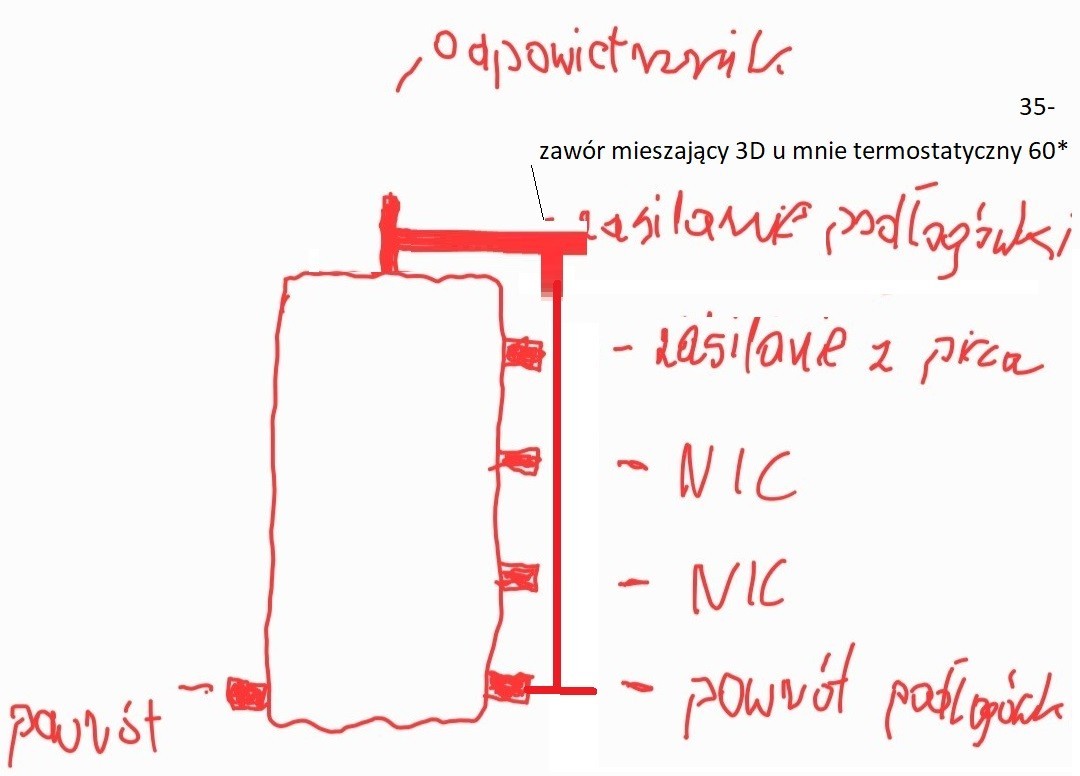

	Modyfikacja podłączenia bufora prośba o ocenęMac08 odpowiedział(a) na Paolo80 temat w Instalacje CO i CWU Dokładnie tak jak na drugim, chciałem pierwotnie dać zasilanie z kotła też nad bufor, ale hydraulik psychicznie nie dał rady. Ja mam jeszcze nad buforem mieszający, żeby obniżyć z 80* na 60* przykładowo żeby mniej mieszać wodę w buforze przy grzaniu CWU. Chyba już o to podłączenie bufora pisałeś, dał ci odp hydraulik, dlaczego tak prosto zepsuł instalacje?
	Modyfikacja podłączenia bufora prośba o ocenęMac08 odpowiedział(a) na Paolo80 temat w Instalacje CO i CWU Ja tak mam podłączony bufor, ale bańkę bez wężownic i zasilam tak grzejniki i bojler CWU. Wykorzystuje cały bufor, a dokładniej tylko tą górną część.

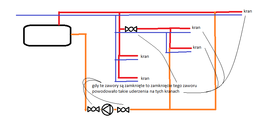

	Uderzenia hydrauliczne w instalacji CWU przy zamykaniu kranuMac08 odpowiedział(a) na lukus2109 temat w Instalacje CO i CWU @lukus2109 U mnie tak wygląda CWU podłączona do bojlera. Nie zastosowałem żadnego tłumika, gdyż przy otwartym zaworze uderzeń brak. @emus To pomarańczowe to pex (modernizacja), nie jest w uchwytach w betonie, nawet kilka metrów jest w otulinie na taśmę z rurą CO, przy otwartych zaworach nie ma żadnych uderzeń. Jeśli zastosujesz tłumik to daj znać, czy coś pomógł.
	Uderzenia hydrauliczne w instalacji CWU przy zamykaniu kranuMac08 odpowiedział(a) na lukus2109 temat w Instalacje CO i CWU Zaznaczę, że się nie znam, ale u mnie taki problem wystąpił, kiedy zamknąłem obieg cyrkulacyjny ciepłej wody.
