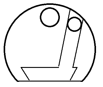

@Piecuch19 Żeby gazowało warstwowo w kulistej komorze, to jedyne co mi na myśl przychodzi to uzupełnianie przestrzeni trocinami, ale nie będzie to obsługa kotła prosta dla każdego, podobnie jak regulacja. W tym momencie kocioł spala średnio 4kg/h równomiernie daje moc od startu do wygaszenia. Prawie brak pyłu w pionowym wymienniku mnie zadowala, niezależnie kto załaduje. Moim zdaniem para wodna w dyszy zbyt mocno obniża temperaturę. Podobnie z mniejszą mocą, nie będę miał pewności, że płomień nie zgaśnie. Podziwiam twoją modyfikację, jednak wolę moc swojego kotła na mocy 12-20kw zależnie od sortu, za to czysty wymiennik niezależnie od palacza (po 2 tygodniach nie było co czyścić w pionowym wymienniku pomimo automatycznej regulacji 0-1). Nikt nie musi doglądać i regulować a to jest dla mnie najważniejsze.

Do tego niedawno doszedłem i nie wyobrażam sobie pracy bez bufora, gdy 15kg drewna gazuje. I to bez szamotu w komorze przy 80*. Przy 60 praktycznie nie gazowało, więc moim zdaniem ekranami/szamotem obłożona komora pozwala gazować przy niższej temperaturze. Ale jedno jest na pewno prawdą, mokre drewno nie pozwoli na samozapłon w palniku przy gazowaniu.
