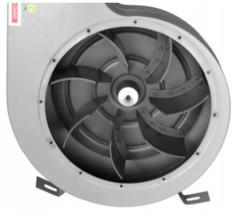

Napisałem, że dla takiego wentylatora bypass niepotrzebny, bo nie ma ciasnego kanału, a łopatki mają dużo miejsca wokół (cecha dla odciągów trocin). Pozostaje wlot i wylot zwiększyć na taki, jaki ma czopuch. Nie zmienia to faktu, że całego dymu nie wciągnie.

Poszukaj może starych używek odciągów niekoniecznie do komina, za kilka stówek możesz znaleźć coś ciekawego, ale wtedy nie można smolić. Np. tego typu https://allegro.pl/oferta/wentylator-wior-trocin-dmuchawa-1000m3-h-11236408893 Przynajmniej będzie miało siłę coś zassać i nie będzie dużym hamulcem po wyłączeniu.
