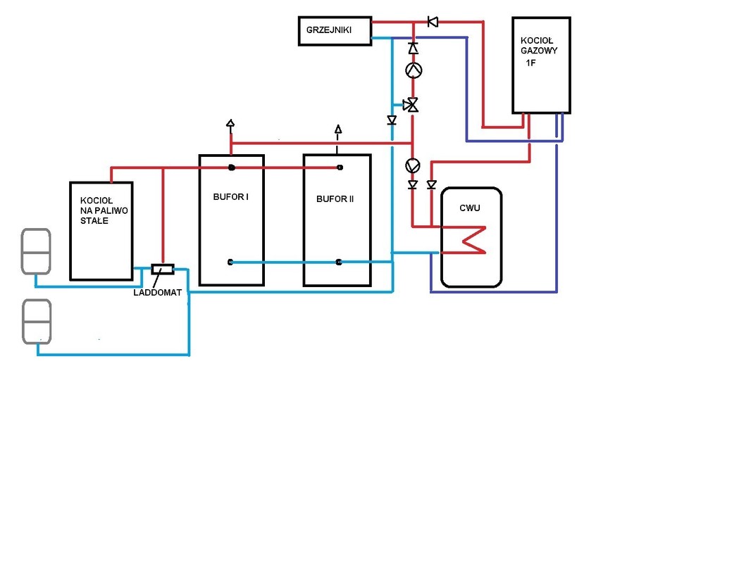

Ciekawe na ile będzie poprawne działanie naczynia przy zaworze 1,5bar.Nawet program doboru naczyn firmy Reflex nie chce łyknąć takiego ZB (najmniejszy 2bar)pewnie z przyczyny jak w załączniku.Pompy chyba też nie będą miały lekkiego życia przy tych parametrach. Dobór wg Flamco z ZB1,5bar bez wymogu minimalnego ciśnienia na instalacje 1bar .140l przy ciśnieniu statycznym 0,5bar a 110l przy ciśnieniu stat. 0,4bar(tu Po=0,6bar)
Spokojnie)Konsultowalem się z producentem i powiedział że ten kociolek można instalowac w układzie zamkniętym i że może być ZB 2bary.Mniejszy zawór,większa temp.zasilania=większe naczynie przeponowe.Z drugiej strony lepszy byłby ten typowo do układu zamknietego(wzmocniona konstrukcja)
Może inaczej W danych technicznych kotła MPM maksymalne dopuszczalne ciśnienie robocze to 3bar Ale teraz widzę że autor ma wersję kotła nie przeznaczona do układu zamknietego."Zwykły WOOD" bez PLUSA

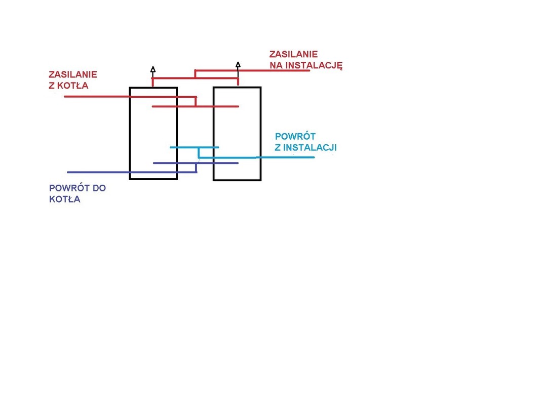

Jak dołożysz tak jak planowałeś naczynie 35l będzie ok Należy ustawić w obu naczyniach to samo ciśnienie wstępne.Sugeruje zawór bezpieczeństwa 2bary.Kotly są poddawane ciśnieniu problemu rzędu 5atm.MPM dopuszcza taki ZB
1)Jaka jest wysokość od króćca przyłączeniowego naczynia a najwyższym punktem instalacji? 2)Do jakiej maksymalnej temp.bedzie grzany bufor?
Ad.1 3D Ad.2 ZB minimum 2bar ZB na powrocie zbyteczny Ad.3 Tu nie chodzi o lepsze gorsze tylko zawory klapowe stosuje się w instalacjach grawitacyjnych w twoim przypadku sprężynowe Ad.4 80l małe Ad.5 Można Ad.6 Wg mnie ten zawór zwrotny jest zbyteczny,wystarczy jeden pomiędzy pompa a kotlem
