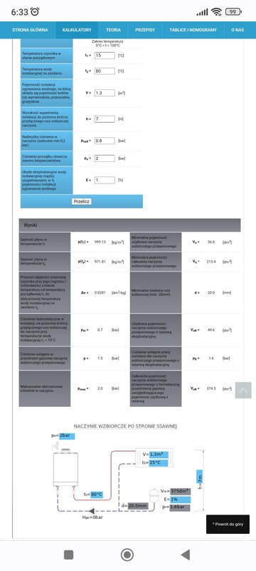

  1. Ok czyli w moim wypadku wcale nie tak dużo brakuje ,bo największe ciśnienie widziałem może 1.9 bara zawór się nie otworzył a jest na 2 bary. Zakupiłem już drugie naczynie więc temat zamknięty zobaczę jak będzie wyglądało ciśnienie w przyszłym sezonie grzewczym, ale mam nadzieję,że będzie już ok. Dziękuję za pomoc
  2. Jeszcze tylko pytanie diagnostyczne. Jaki skok ciśnienia jest powiedzmy w normie ile może wzrosnąć ciśnienie przy dobrze dobranym naczyniu ?

  8. Nie jestem pewny czy dobrze wypełniłem. Wychodzi z tego co rozumiem ponad 200l naczynie zgadza się ? Też nie wiem jak określić pojemność instalacji mam 12 grzejników płytowych przeważnie 1200x600. Czyli wszyscy się zgadzają, że nie ma przeciwwskazań żeby dołożyć drugie naczynie i nie musi być tej samej wielkości?

  12. Witam, mam kocioł mpm ds wood 18kw z buforem 1000l. Dom słupek -same grzejniki. Właśnie minął pierwszy okres grzewczy na tym zestawie i chciałbym rozwiązać problem ,który się ujawnił podczas użytkowania. Hydraulicy zamknęli układ i wstawili naczynie przeponowe reflex n80. Podczas pierwszych prób palenia zauważyłem że ciśnienie rośnie zbyt szybko po konsultacji okazało się że w naczyniu jest 1.5 bara ciśnienia wstępnego co jest zdecydowanie za dużo. Ustawiłem wstępne na 0.8 bara- wysokość najwyższgo grzenika to jakieś 7m od naczynia. Ciśnienie wody ustawiłem na 0.9 i w tej konfiguracji dało się palić ,ale jeśli dogrzeje już bufor do powiedzmy 80 stopni ciśnienie to już około 1.8 bara a max na kotle powinno być 1.5 a zabezpieczenie jest na 2bary więc blisko. Wydaje mi się, że mimo tych 80l naczynie jest zbyt małe do mojej pojemnej instalacji. Myślałem nad wymianą na 100l ale myślę też nad dołożeniem drugiego naczynia i tu pytanie czy można łączyć w jednej instalacji dwa naczynia różnej wielkości np dołożyć 24l ? Słyszałem teorię że można łączyć ale takie same co i tak byłoby tańsze niż zakup 100l a wówczas miałbym 2x80l co mam nadzieję rozwiązałoby przyrost ciśnienia. Czy ma ktoś z kolegów wiedzę jak to właściwie jest w takiej sytuacji? Pytałem kilku hydraulików to każdy mówi co innego. Będę wdzięczny za konkretne odpowiedzi. Pozdrawiam
