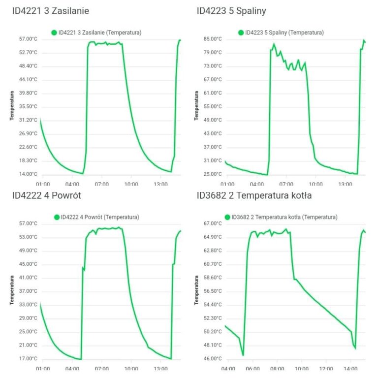

  5. No nie znam tego kotła ani palnika ale wartości które podałeś nie mogą być prawidłowe. Na full mocy będzie to koło 9%, na minimum koło 12-14%. Serwis przecież powinien Cię o tym poinformować.
  6. To se polepszyles mówisz. A pompa jaka to goni? Jak teraz wygląda instalacja? Czemu na mieszaczu masz 59*?
  7. Nie ma uniwersalnych nastaw. Zmieniasz coś dopiero jak widzisz że jest coś nie tak. Temperatury zalecane kotła masz w instrukcji i tego się trzymaj. Poza tym jakiś temat jak dobrze pamiętam o Gamie jest, poszukaj sobie.
  8. A po czym wnosisz że nie steruje? Jakie masz tleny na różnych progach mocy?

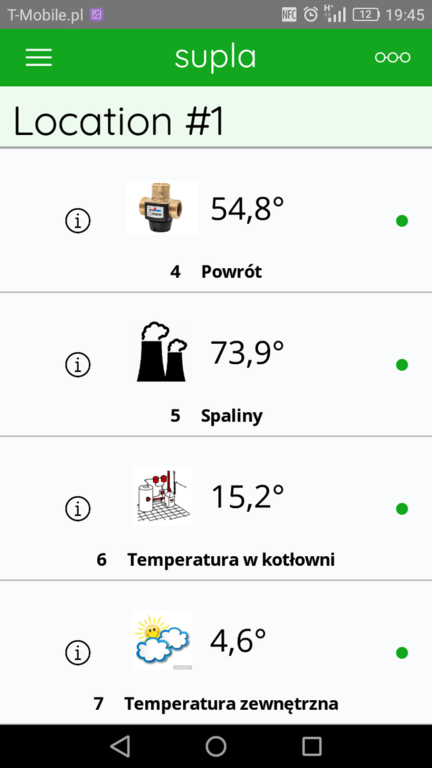

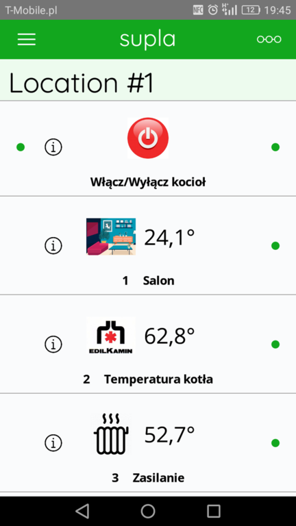

  14. Panel pokojowy tam już do szczęścia potrzebny nie jest.
