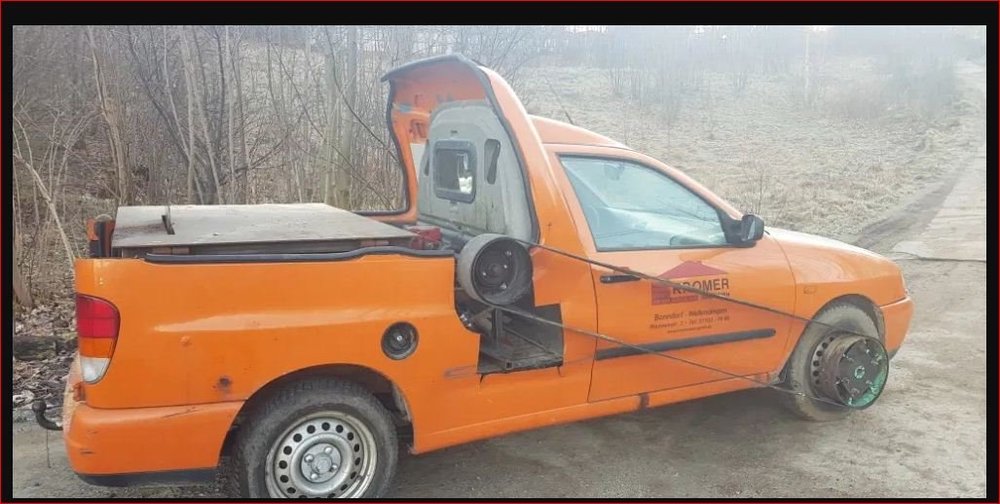

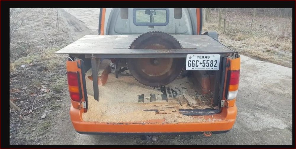

Humorystycznie - dla miłośników drewna - pół samochód pół cerkulatka :) Brać bo już takich nie robią https://www.olx.pl/oferta/vw-caddy-pickup-1-9-sdi-CID5-IDD2yTC.html#cc89fcb937
