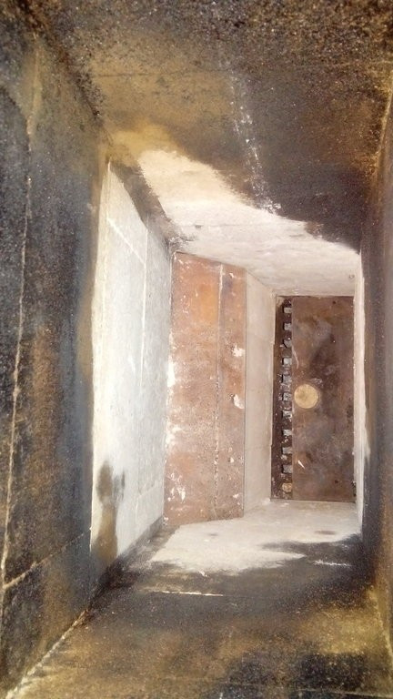

Konstrukcja samonośna. Dużo roboty z tym było, bo puszczałem pp między tym szamotem a blachą kotła. Tu widać wżery w blasze, po zaledwie 2 miesiącach szamotu dociśniętego do blachy.- 1414 odpowiedzi

Na powyższych zdjęciach wyraźnie widać czarny element wirowy. To oznacza że spalanie jest złe. Brakuje temperatury do dopalania, albo od nadmiaru powietrza dopalającego które bardzo wychładza płomień, albo jest całkiem odwrotnie i go brakuje podczas spalania. Ta kształtka wirowa powinna być do czysta wypalona. Ten szamot na ruszcie nie powinien się zwężać ku dołowi, bo drewno będzie się klinować i nie opadnie na żar. Jedną z podstaw prawidłowego spalania ds jest w miarę mocny i stabilny ciąg, gdy tego nie ma to będzie się bździć, kisić, smolić, sadzić itp.
