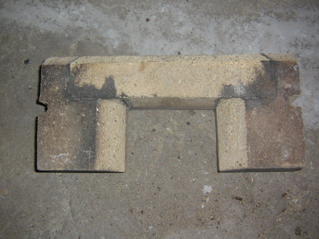

To proponuje wcisnąć do kotła takie palenisko: Czyli realnie obłożyć ściany komory szamotem, w narożniki wstawić 4 wezyr połączone z popielnikiem i większość rusztu też przykryć szamotem zostawiając tylko 5mm przerwy między cegłami, potem zacznie się zabawa z regulacja proporcji powietrza i mocy dmuchawy.

@PawełKu Do drewna faktycznie blacha zmniejszająca średnio się nadaje, bo komora jest za mała, lepiej pokombinować bez blach zmniejszające, a przykryć cześć rusztu przed palnikiem jakąś blachą czy szamotem, ale w tym większe doświadczenie ode mnie ma @mikkei.
