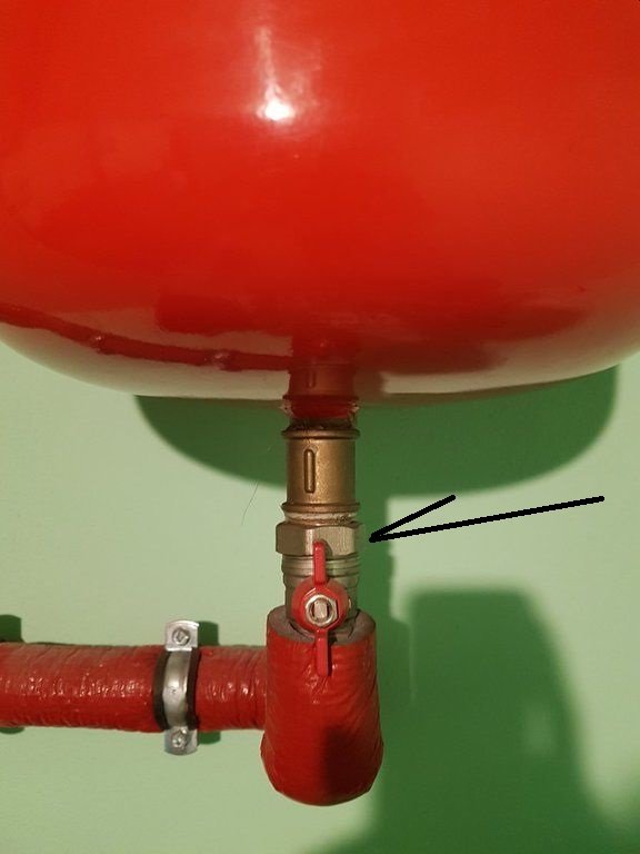

@Kazio321 OK próba to jedno, eksploatacja to drugie i jeżeli producent pisze na kotle 1,5bar, to nie doradzę nikomu inaczej bo przekroczenie tego ciśnienia może być niebezpieczne dla użytkownika, a tu wypowiadamy się publicznie. @eliks Ja się poddaje przekrój pokazuje co innego, opis mówi co innego.
@eliks ja z kolei trafiłem na coś takiego: https://www.fuego.pl/sas-uwg-17-kw.html @Majkel24 Ciśnienie jest po prostu za wysokie, instalacja to wytrzyma, ale jak będzie z kotłem trudno powiedzieć, może się rozszczelnić skoro producent zaleca 1.5bar. Jak ustalimy jaki to dokładnie kocioł to zajmiemy się tym jak i czym palić.
@Kazio321 Pominąłem ciśnienie statyczne, które tu może wynosić nawet więcej niż 0.4 bary, bo to jednak 3 kondygnacje, moim zdaniem w tej sytuacji gdy autor tematu niema doświadczenia z instalacjami CO, a ciśnienie w układzie przekracza 2 bary, przy dopuszczalnym 1,5 trzeba jakkolwiek napompować naczynie nim dojdzie do tragedii, a jak instalacja będzie bezpieczna zajmiemy się detalami. @eliks Tobie wyszedł dolniak, mi górniak, trzeba to rozstrzygnąć, ten kocioł to SAS UWG 17kW.
0,8 - 0,3 = 0,5bar Oczywiście o ile ciśnienie w instalacji ma wynosić 0.8bar.
Mi umknęło pytania o palenie od góry. I tak w tym kotle należny palić od góry. Z naczyniem powinieneś sobie poradzić, wystarczy zamknąć zawór pod naczyniem i odkręcić nakrętkę to spowoduje, że z naczynie wyleje się woda i o to chodzi, potem wystarczy napompować naczynie do 0.5bar (wentyl no górze naczynia). Fachowca i tak musisz wezwać, należy sprawdzić i ew. wymienić zawór bezpieczeństwa z lewej strony kotła, tam powinien być zawór 1,5bar, taką wartość podaje producent na tabliczce znamionowej kotła i to jest maksymalna bezpieczna wartość ciśnienia z jaką powinien procować ten kocioł.
Odepnij naczynie od instalacja, i sprawdź ciśnienie wstępne w naczyniu, na górze naczynia znajduje się zawór, identyczny jak wentyl samochodowy, zakryty nakręcanym kapturkiem, odkręć kapturek i sprawdź ciśnienie (naczynie musi być odłączone od instalacji CO), możesz do tego użyć zwykłej pompki samochodowej, choć one nie są zbyt dokładne, przy ciśnieniu w instalacji 0,8bar, ciśnienie wstępne w naczyniu powinno wynosić 0,5bar.

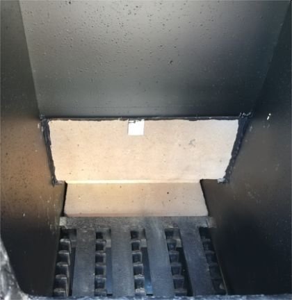

@sebaele Przy takich temp. pracy kotła problemów nie będzie i w zasadzie zawory są niepotrzebne,. chyba, że producent będzie miał zastrzeżenia, ale to tylko w przypadku jakiejś awarii na gwarancji. Kopcenie po otwarciu drzwi zasypowych w DS-ach jest normalne, w końcu wylot spalin z komory jest na dole przez palnik. Przy otwieraniu drzwiczek zasypowych w DS-ach trzeba stosować całą procedurę, trzeba zamknąć dół kotła, zamknąć klapkę miarkownika, potem trzeba oddymić komorę zasypową, zależnie od kotła, trzeba otworzyć klapkę krótkiego obiegu spalin, jeśli kocioł taką ma i delikatnie uchylić drzwiczki, potem trzeba odczekać dłuższy czas, ja nie raz muszę odczekać pomad minutę i dopiero wtedy mogę otworzyć drzwiczki, a i tak nieraz nie da się uniknąć dymienia, ale ja mam inny kocioł z dość małym wlotem do palnika. @tubak Szkoda, że nie wspomniałeś wcześniej o tej wymianie, bo żywotność takiej przegrody można trochę wydłużyć stosują pewne triki, podobny problem jest w MPM-e w nim też pęka przegroda przed palnikiem, ja przed wymianą oszlifowałem trochę całą przegrodę, tak by po bokach było min. 5mm luzu, tą przestrzeń trzeba wypełnić wełną szklaną, albo sznurem takim jak do uszczelniania drzwiczek, potem tą szczelne trzeba pokryć klejem wysokotemperaturowym(1200°C), takie rozwiązanie pozwala na rozszerzanie i kurczenie się kotła i przegrody w czasie rozgrzewania i stygnięcia, a pokrycie wypełnienia tej szczeliny powoduje, że smoła z komory nie wsiąka w wypełnieni, oczywiście po jakimś czasie i ten klej nie wytrzyma i się wykruszy, ale to i tak zdecydowanie poprawia żywotność przegrody. Taki termometr jest wystarczający, mam identyczny.
Z ta blachą nie powinno być problemu, na zdjeciu widać, że jest przyspawana do ścianek komory, więc cała się nie przepali, płaszcz wodny ją schłodzi w dodatku nie jestem pewien, czy jest pod całą płytką, czy tylko po bokach, .
@sebaele Zacznę od instalacji bo tu czegoś brakuje, na zdjeciu nie widzę zaworu ochrony powrotu i zaworu mieszającego dla instalacji CO, to jest o tyle istotne, że producent wymaga by kocioł pracował z min. temp 60°C na zasilaniu i 50°C na powrocie i nie spełnienie tych warunków może się wiązać z utratą gwarancji oraz będzie miało wpływ na trwałość kotła i spalanie. Zasyp węgla 25l (~ 20kg) powinien wystarczyć na 12-24h, zależnie od temp. Bufor i ten pionowy ruszt w komorze wiążą się ze sobą, bo ten pionowy ruszt najprawdopodobniej służy do ograniczenia mocy kotła przez zmniejszenie komory i automatycznie zmniejszenie objętości palącego się węgla, to stare dawno opracowane rozwiązane w kotłach DS, jednak teraz ze względu na przepisy nie jest stosowane przez producentów, przynajmniej oficjalnie. Ten pionowy rusz powinien pomóc w opanowaniu kotła pracującego bez bufora, jednak to wiąże się z częstymi wizytami w kotłowni, obserwowaniu pracy kotła i przestawianiu tego rusztu jeżeli jest taka możliwość. Jeśli chodzi o montaż samego bufora to tu przepisy są niejednoznaczne, bo Ustawa o Ochronie Środowiska i rozporządzenia do niej dotyczą tylko kotłów wprowadzanych do obrotu. Co innego mówią Uchwały Antysmogowe i to musisz sprawdzić i dowiedzieć się jak wygląd to w twoim regionie, jeżeli uchwała wymaga eksploatacji kotła z buforem to nie montując go ryzyko bierzesz na siebie i musisz się liczyć z ew. karami za jego brak w przypadku kontroli. Kształt i budowa palnika w tym kotle wskazują na to, że żar będzie się osuwał do palnika na szamot i tak ma być to jest potrzebne dla poprawnego spalania.
