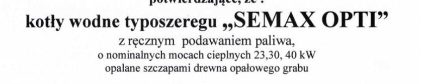

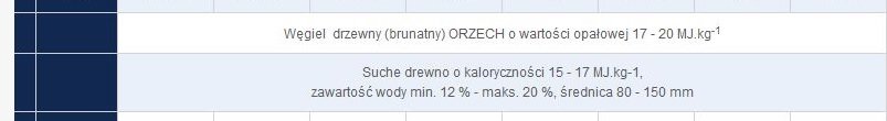

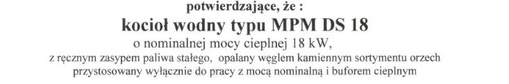

Co do wymienionych kotłów, to żaden z nich nie ma certyfikatu do drewna i węgla, takie kotły w zasadzie nie istnieją tak jaj nie istnieją silnik samochodowe na olej napędowy i benzynę, te paliwa zbyt się różnią, by można je spalić w jednym kotle zgodnie z obowiązującymi przepisami. Jedynym znanym mi wyjątkiem jest MPM DS 14kW, ale on też ma ograniczenia tylko do drewna liściastego, w dodatku to kocioł zaprojektowany do spalania węgla, a to też ma znaczenie przy spalaniu drewna. MPM DS 18kW to kocioł do węgla: źródło: http://www.mpm-kotly.pl/kociol-mpm-ds.html?file=files/mpm/files/Certyfikaty/Certyfikat 5 klasa - MPM DS 18.pdf SEMAX-OPTI to kocioł do drewna grabowego: źrodło: https://metalfachtg.com.pl/wp-content/uploads/2020/07/SEMAX-OPTI-zgodny-z-wymaganiami-PN-EN-303-52012_07_2020.pdf Atmos to kocioł do drewna i węgla brunatnego, który nie jest dopuszczony do sprzedaży w Polsce. źródło: https://www.atmos.eu/pl/kot-y-gazuj-ce-na-w-giel-drewno/
