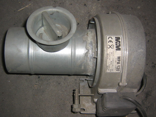

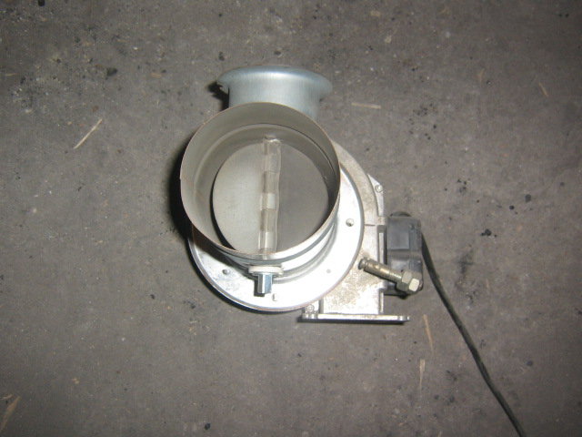

  3. Czyli PID taki sam jak był u mnie w Proton PID. U mnie skończyło się na szamocie w komorze zasypowej i założeniu dodatkowej przepustnicy do dmuchawy.

  5. Zacznij od regulacji sterownika, parametru PID, to trzeba tak ustawić by wentylator nigdy się nie wyłączał, jeśli to się nie uda trzeba zmniejszyć komorę zasypową. 201005geko.pdf
  6. Napisz jeszcze coś o kominie średnica, wysokość,. Kolejna sprawa miarkownik, czy stała szczelna? Spaliny na drewnie bez zawirowywaczy OK, teraz możesz zacząć regulować(dławić) kocioł zasuwką na wewnętrznej stronie drzwiczek popielnika, zamknij ja do połowy w ten sposób ograniczysz powietrze z pod rusztu, bo z opisu można wnioskować, że do pewnego momentu kocioł pracuje normalnie na wentylatorze, potem gdy rozgrzeje się komin wzrasta ciąg i kocioł zaczyna szaleć. Z ustawieniem musisz trafić tak by kocioł pracował na wentylatorze normalnie, ale nie rozpędzał się nadmiernie gdy komin złapie ciąg.
