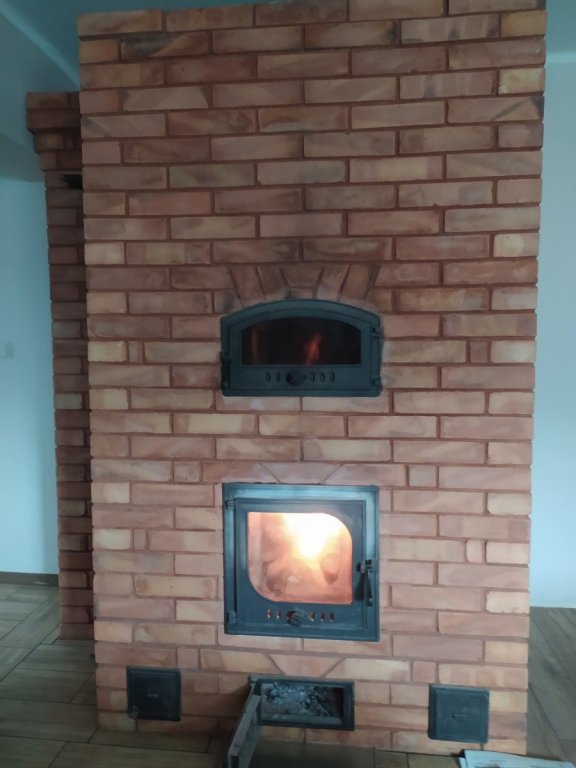

Czarny Piekarnik/dopalacz pieca Kuzniecowa. To płomienie z paleniska, taki kolor wyszedł na foto. Niedługo po rozpaleniu, płomień się jeszcze nie rozwinął.
