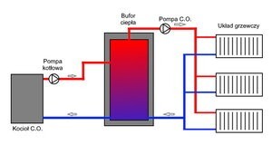

Nie jestem ekspertem, ale co do instalacji i jej schematu to chyba lepiej aby rura z z bufora na grzejniki wychodziła nie z boku bufora ale ze szczytu bufora (wtedy można do ogrzewania wykorzystać całą pojemność bufora) tak jak przykładowo na tym schemacie:
ten schemat jest z tej dyskusji:

Pomijam, złe podłączenie bufora z kotłem, ale to szczegół
@Gonzo19 No to trochę mnie pocieszyliście bo już myślałem, że to przez jakieś błędy i czeka mnie grubsza przeróbka. A bufor był chętnie dał i 3000, ale niestety już ten mi się ledwo do kotłowni zmieścił.
Dlaczego podłączenie kotła z buforem jest złe? Sam zaproponowałem mojemu hydraulikowi żeby tak zamontował bo gdzieś wyczytałem, że dzięki temu nagrzewa się cały bufor. A mój hydraulik to był wujek na emeryturze, który nie miał jakiegoś doświadczenia z kotłowniami z buforem.

Chodzi o to, że zasilanie bufora przez kocioł powinno być podłączone z boku a nie od góry. Od góry powinno być podłączone zasilanie CO
Coś w tym stylu
