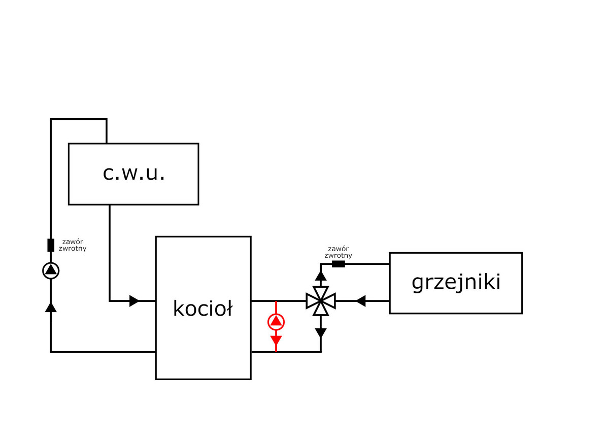

Piec ogrzewa budynek o powierzchni 200m2. Instalacja miedziana zasila C.W.U. + grzejniki oraz dwa pomieszczenia ogrzewaniem podłogowym wykonanym na powrocie z grzejników (instalacja ma ponad 20 lat, domyślam się, że teraz tak się nie robi). Sygnał o konieczności dogrzewania budynku wysyła regulator umieszczony w korytarzu.

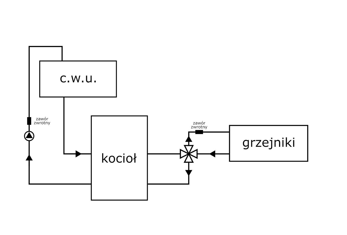

Dzięki powyższym nastawom udało się uzyskać w miarę płynną pracę pieca tj. wykluczyć osiąganie 70 stopni podczas gdy pompka CO dalej pracuje. Niestety spalanie wciąż jest bliskie 30kg (chciałbym, aby ktoś ocenił czy tak ma być). Dodatkowo mam obawy czy instalacja jest wykonana poprawnie. Czy w instalacji nie powinien być dołożony mały obieg (druga grafika) z dodatkową pompką, aby podnieść i ustabilizować temperaturę powrotu? Aktualnie temperatury na początku grzania to tylko 30-35 stopni (nijak nie mają się do zalecanych 55 przez producenta).

Maly obieg wymagany,ale nie tak,jak narysowales.Pompka ma byc zamontowana tylko na rurze powrotnej pomiedzy 4d i kotlom,z zaworom zwrotnym.W miejscu tej strzalki w dol.Žadnych bajpasow nie trzeba,calkowo by zepsuly obiegi.
Edytowane przez bercus
Zawór zwrotny lepiej zastosować między 4D a pompką, czy między pompką a kotłem? Czy może nie ma to znaczenia?
