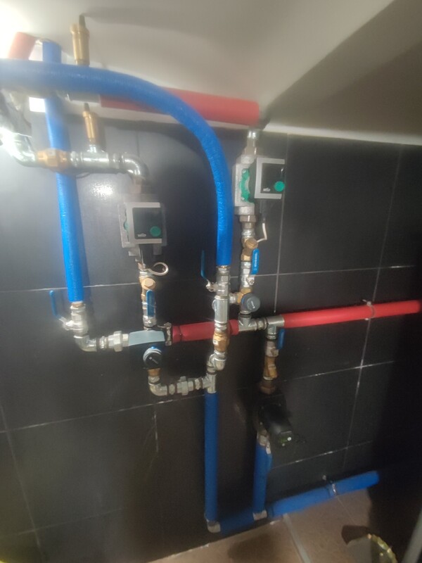

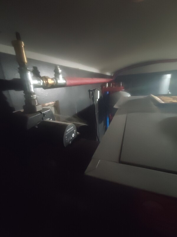

Witam Czy ktoś z forumowiczów mógłby zerknąć na poprawność instalacji?Ogólnie pięć załącza się 10 razy na dobę spalanie około 15-18kg.Dom piętrowy 120m2 góra grzejniki 5sztuk dół sama podłogowa.Sterowanie po przez regulatory pokojowe.na górze jeden na dole drugi.Dom ocieplony Na zdjeciu pompka po lewej od podlogowki po prawej od grzejników.Ochrona powrotu na pompce która chodzi cały czas.W ustawieniach nic nie grzebałem włączone są pompy równolegle wszystko chodzi w pid.Temp bojlera ustawiona na 45stopni góra grzejniki 21,5 dół podłogowka 22 ogólnie temp powrotu oscyluje od 45-50 minimum tylko te spalanie na taki metraż jest chyba duże a co mówić jak przyjdą mrozy. Piec Defro gamma 10kw bojler 200litrow Zawór 3d na grzejniki ustawiony na 5 zawór 4d z siłownikiem na podłogowke ustawia się Sam

Czyli na zaworze 3d który jest przy rozdzielaczu powinien być siłownik który podłączony jest do pieca? Kurde to trochę lipa bo piec obsługuje tylko jeden mieszacz tzn silownik a z założenia będą dwa zawory jeden 4d na ochronę powrotu a drugi 3d na podłogówkę i teraz na który założyć siłownik? Proszę o wyrozumiałość mojej niewiedzy

Dzięki za poradę. I tak też zrobię, nie po to producent pieca dał to w zestawie żeby odłożyć na bok. Pozdrawiam
