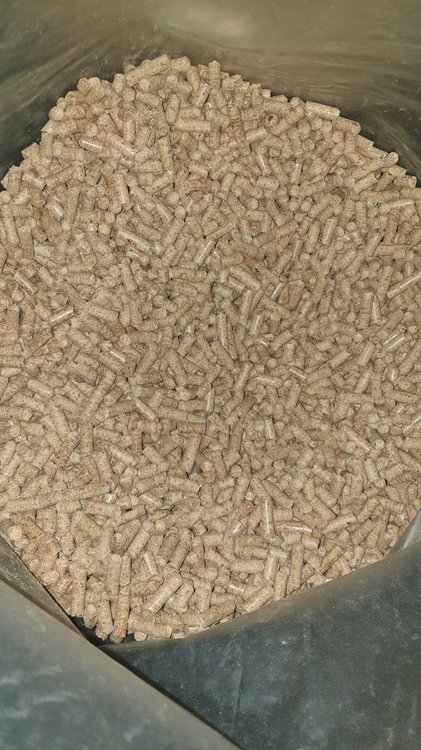

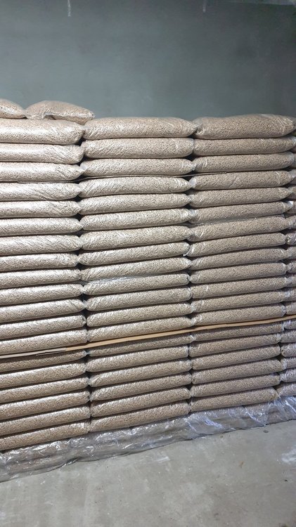

  10. Trzy tony pelletu Made in Ukraina w kotłowni. Kostrzewa dała radę więc myślę, że Laguna łyknie go bez problemu. Cena 750 zł za tonę, transport gratis.
