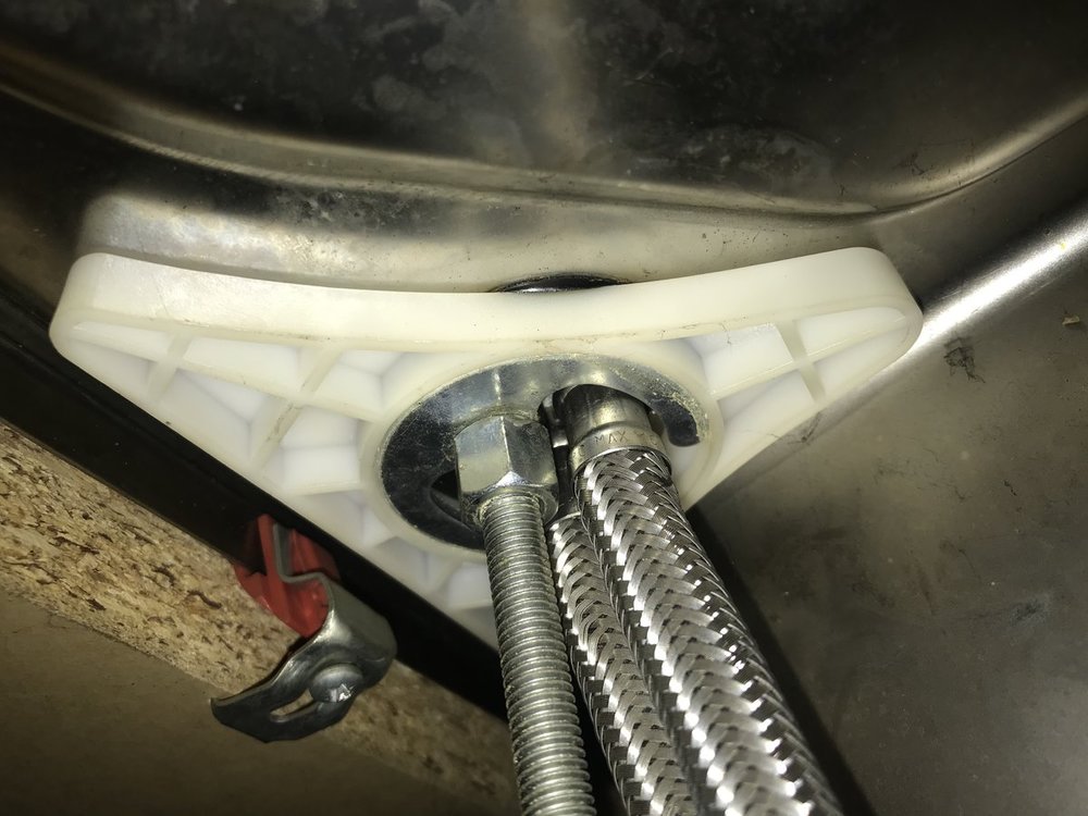

Witam, muszę wykręcić takie wężyki od baterii zlewozmywakowej! Jak to zrobić? Potrzebuję instrukcji krok po kroku...
InkedA24CD55A-9445-4F21-B5B7-FA2834EEF8E9.thumb.jpeg.a8f0242a29448760478f5456552cc4c5_LI.jpg.10235899f0593159a73215228861b5a2.jpg
Odkręcić nakrętkę zaznaczoną na czerwono i wyjąć baterię ze zlewozmywaka, a potem odkręcić wężyki. Trzeba pamiętać o wcześniejszym odcięciu dopływu wody, albo zaworkami pod zlewozmywakiem, jeśli są, albo innym zaworem odcinającym wodę.

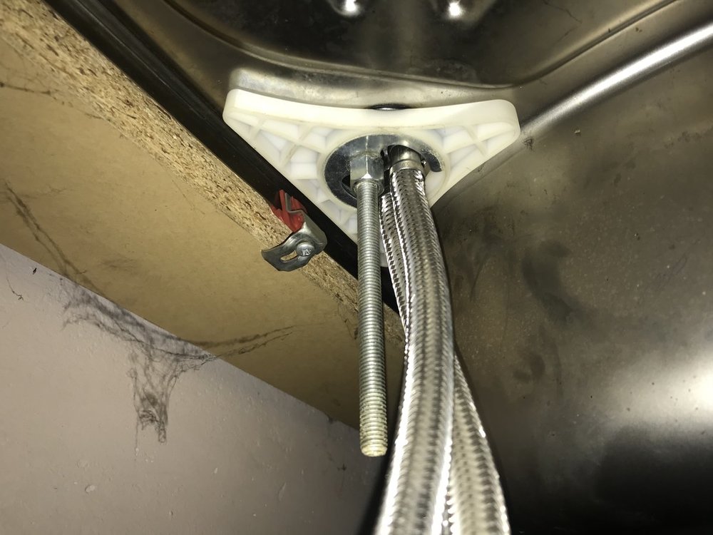

Dziękuję :) myślałam, że tej nakrętki z tej długiej śruby uda się uniknąć odkręcenia...
Na końcu śruby powinno być "nacięcie" na śrubokręt płaski. Jeżeli tak jest to wystarczy poluzować nakrętkę i wykręcić śrubę ;)

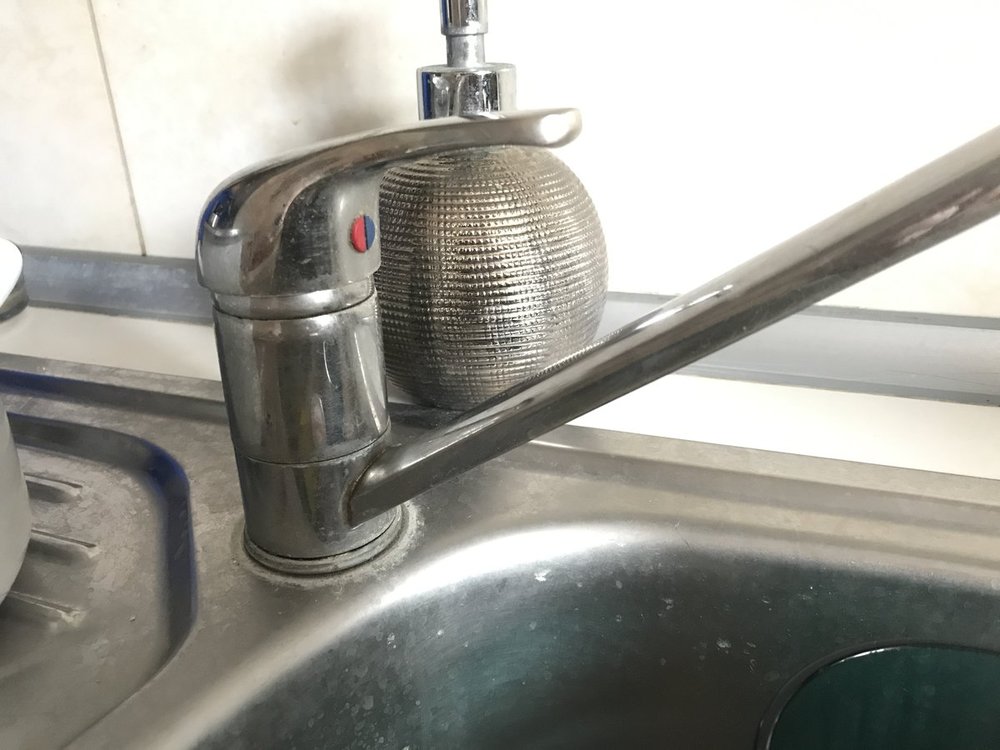

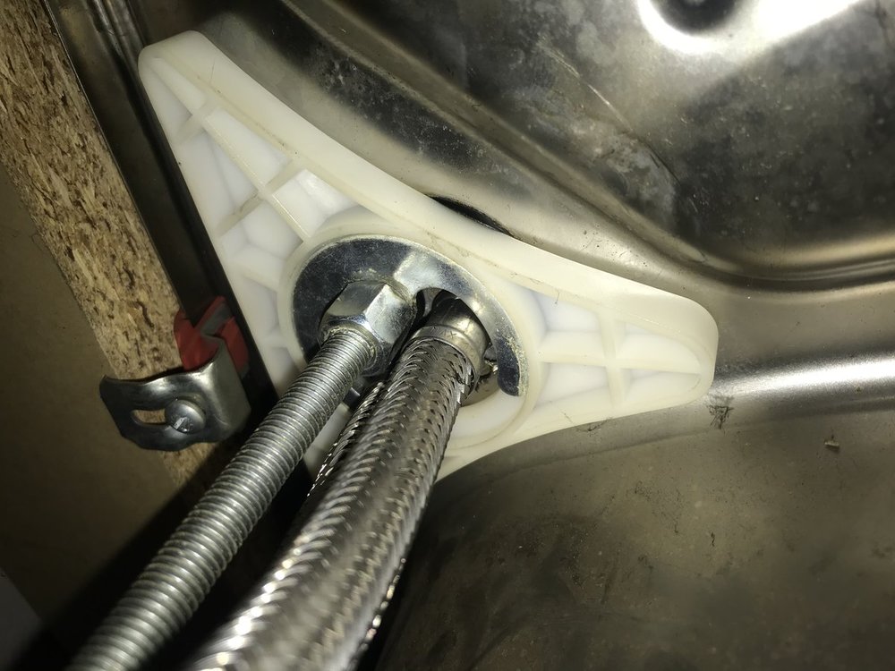

Udało się wyjąć baterię! Teraz wygląda to tak. Czy wystarczy teraz odkręcić te śruby sześciokątne i węże wyjdą? Coś muszę kupić oprócz takich samych węży w sklepie?
Tak, wystarczy odkręcić te wężyki, tuż przy samej baterii.
Nie.Uszczelki są w komplecie. Warto zwrócić uwage na długość tych węży. Za krótkie źle się montuje. Brawo za udaną akcję :)
