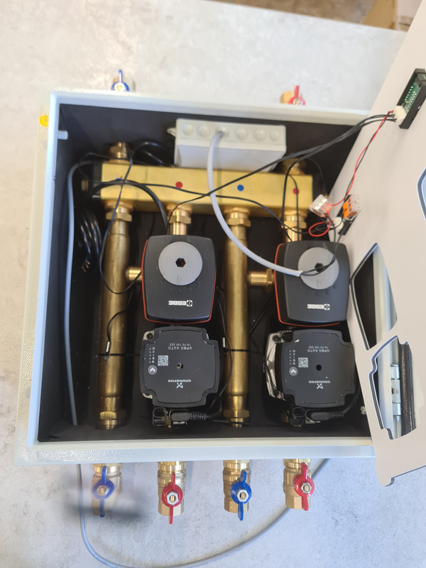

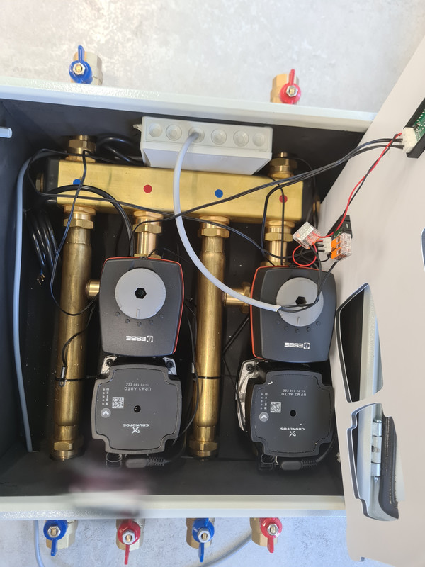

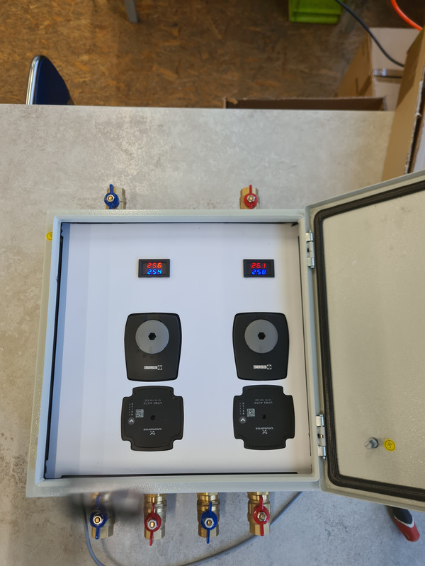

Taki zestaw 3 grupy pompowe z trzema siłownikami Esbe Ara + zawór 3d Esbe 1" + rozdzielacz to koszt około 4,9 K . Brutto. Jak chcesz to jutro mogę to poskładać i wyślę zdjęcie jak by to wyglądało.
Witam , mogę zaproponować gotowy zestaw coś jak na zdjęciu w pełni wyposażony w zawory 3 d z siłownikami + mogę dołożyć sterownik TECH i3 ,który ,,obsłuży" Ci te 3 siłowniki. Może być zestaw ze sprzęgłem lub bez , jeśli masz bufor to wystarczy sam rozdzielacz .Wszystko w promocyjnej cenie jako członka info ogrzewanie. Faktura + gwarancja .

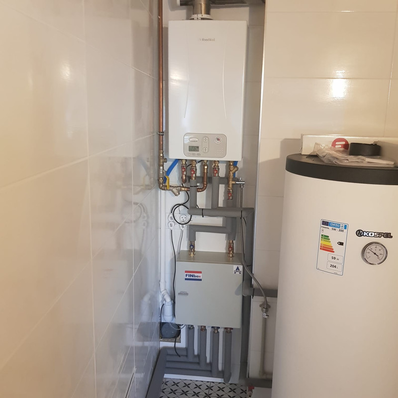

Witam , tym razem ja zostawię parę zdjęć z realizacji instalacji , gdzie były wykorzystane nasze rozdzielacze i przyłącza pod grzejniki .- 113 odpowiedzi

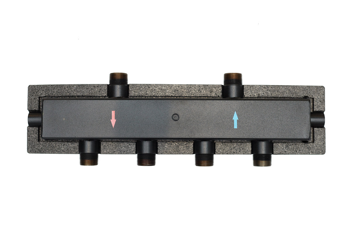

Prawidłowa instalacja powinna wyglądać tak że pierwsze jest sprzęgło z 4 króćcami zasilanie do kotła , powrót do kotła strona pierwotna , zasilanie instalacji i powrót instalacji strona wtórna , następnie powinien być podłączony rozdzielacz który rozdziela np na 2 obiegi np. Jedna pompa na podłogę druga na grzejniki . Niestety niektórzy producenci poszli na łatwiznę i zrobili w sprzęgle 6 króćców dwa na zasilanie I powrót z kotła ,, strona pierwotna i i cztery na stronę wtórną dwa zasilania i dwa powroty strona wtórna ( i tak jest u Ciebie ) o ile dwie instalację po stronie wtórnej są podobnie zrównoważone to wtedy to działa , ale jeśli na jednej jest kilka grzejników a na drugiej podłogówka która generuje dość duży opór to wtedy jest problem . Dlatego niektórzy producenci zrobili przegrody w sprzęgle , które ukierunkowują ruch ciepłej wody , jedni mają to zrobione dość dobrze drudzy niestety źle . -

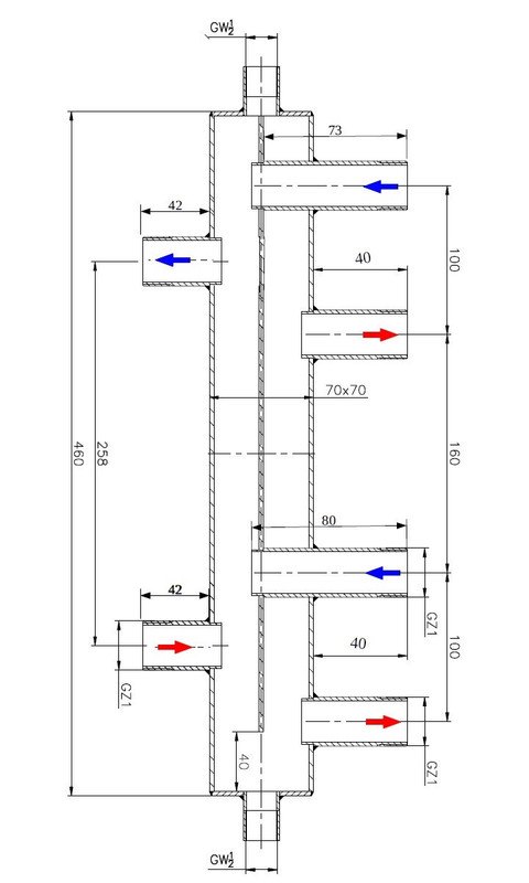

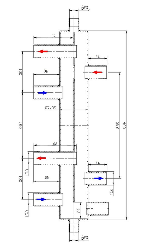

Witam , często się spotykam z takim problemem i z reguły w 80procent przypadków problem jest ze sprzęgłem, prawidłowa instalacja powinna wyglądać tak że jest sprzęgło a za sprzęgłem jest rozdzielacz ,teraz najcieplejsza woda zbiera się w górnej warstwie twojej ,,rury" pompa od grzejników ma najmniejszy opór i nawet zmieniając parametry pompy to i tak ta pompa będzie zaciągała najwięcej , prawdopodobnie wewnątrz tego sprzęgła nie ma żadnej przegrody rozdzielającej, na rysunku przedstawiam nasze rozwiązanie ,które poprawia działanie takie instalacji, mogę Ci to nawet wypożyczyć abyś sobie podmienił na próbę , trzeba by tylko troszkę zmienić miejscami pompę, drugim rozwiązaniem które możesz zrobić i może też rozwiązać ten problem to zamontowanie zaworu 3d do ręcznej regulacji na części grzejnikowej i oszukać troszkę pompę . Mamy też teraz takie nowe rozwiązanie ,,Fimbox" ,które w firmie Prandelli można kupić pod nazwą EXPERT i tam jest już wbudowany rozdzielacz w sprzęgle , które działa bardzo dobrze i zawsze temperatura która wychodzi do rozdzielacza ma jest taka sama na dwóch zasilaniach . -

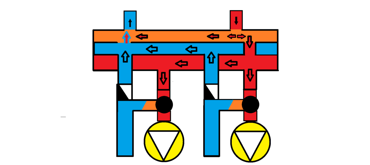

Witam, tak może być to zamontowane w poziomie , na zdjęciu tego nie widać , ale chłopaki przekręcili korpus pompy oraz zawór odwrotnie , nawet nakleili nalepki oznaczając zasilanie I powrót . Ważne że wiadomo o co chodzi ;) 😉 -

Tak na szybko udało się poskręcać dwa rozwiązania pierwsze jest oparte na sprzęgle z rozdzielaczem a drugie bufor z rozdzielaczem , w buforze można dodatkowo zamontować 3 grzałki elektr. na moim blogu opisywałem szczegółowo to rozwiązanie . -

Witam , mogło by być coś takiego, oczywiście przy zastosowaniu dodatkowych zaworów zwrotnych za godzinkę postaram się mieć to skręcone . -

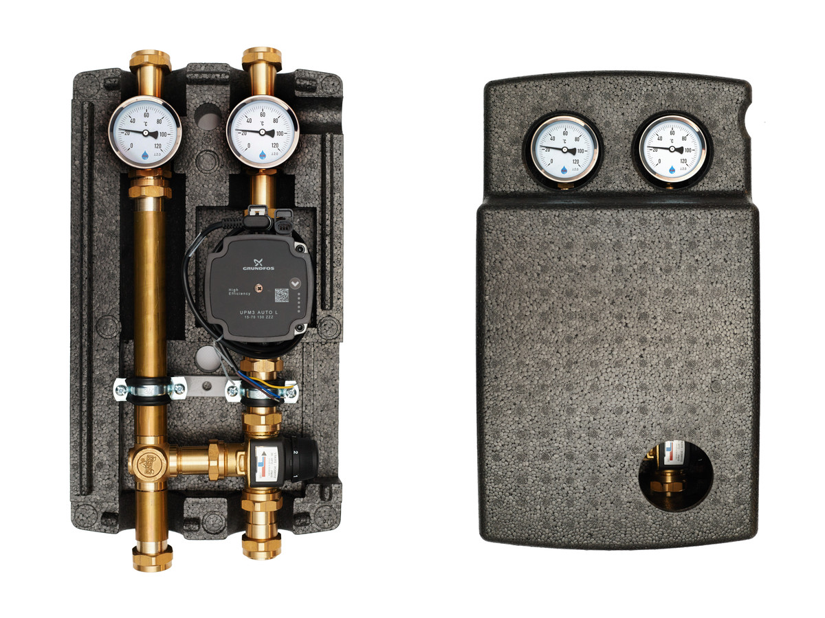

Dzień dobry, w załączniku przesyłam parę materiałów, w twoim przypadku proponuję przerobić pramix G na pramix S , dokupić dwa siłowniki do tego np. sterownik I2 z firmy Tech , nastawiasz dwie różne krzywe lub wybierasz temperaturę zasilania i wszystko może działać z apki . Sama przeróbka pramixa jest bardzo prosta , mogę dobrać Ci odpowiednie elementy elementy dla tego rozwiązania tak aby zamienić na grupę z siłownikiem. Tam są zastosowane zawory 3d ESBE 1" pasujący siłownik to np. ARA 561 . Jak coś to zapraszam do kontaktu 606217981. DUOTERM.pdf PRAMIX T.pdf PRIMAX G.pdf PRIMAX S.pdf -
