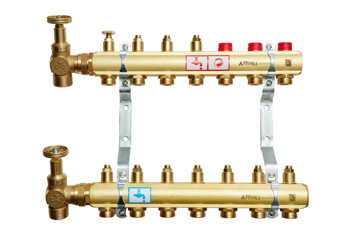

Witam serdecznie , poniżej zamieszczam nowy cennik na nasze rozdzielacze do wody użytkowej. Z przyczyn od nas niezależnych jesteśmy zmuszeni podnieść ceny o 6% .......Aby było Wam lepiej dobierać obwody, to w tabelce zamieszczone są ceny belek na ciepłą wodę + cyrkulacja , poniżej znajdują się ceny na belkę na zimną wodę i osobno można zamówić grupę pompową do cyrkulacji , która składa się z( pompy Grundfos z pół-śrubunkami , zaworu zwrotnego , kolana z termometrem , i zaworu kulowego ) . Wszystkie ceny są cenami netto, wysyłka jest gratis za pobraniem lub przedpłata i oczywiście dla osób z tego forum , na hasło ,, info-ogrzewanie " od tych cen będzie udzielany 10% rabatu. Rozdzielacz posiada atest PZH dostępny do pobrania na naszej stronie Finish-A. Na wszystkie artykuły udzielamy 2 letniej gwarancji , wszystko wykonujemy w naszej fabryce więc nie ma problemu z ewentualnymi częściami zamiennymi nawet po kilkunastu latach . W razie zainteresowania proszę o kontakt Tomekb. Zapraszamy do współpracy .- 113 odpowiedzi

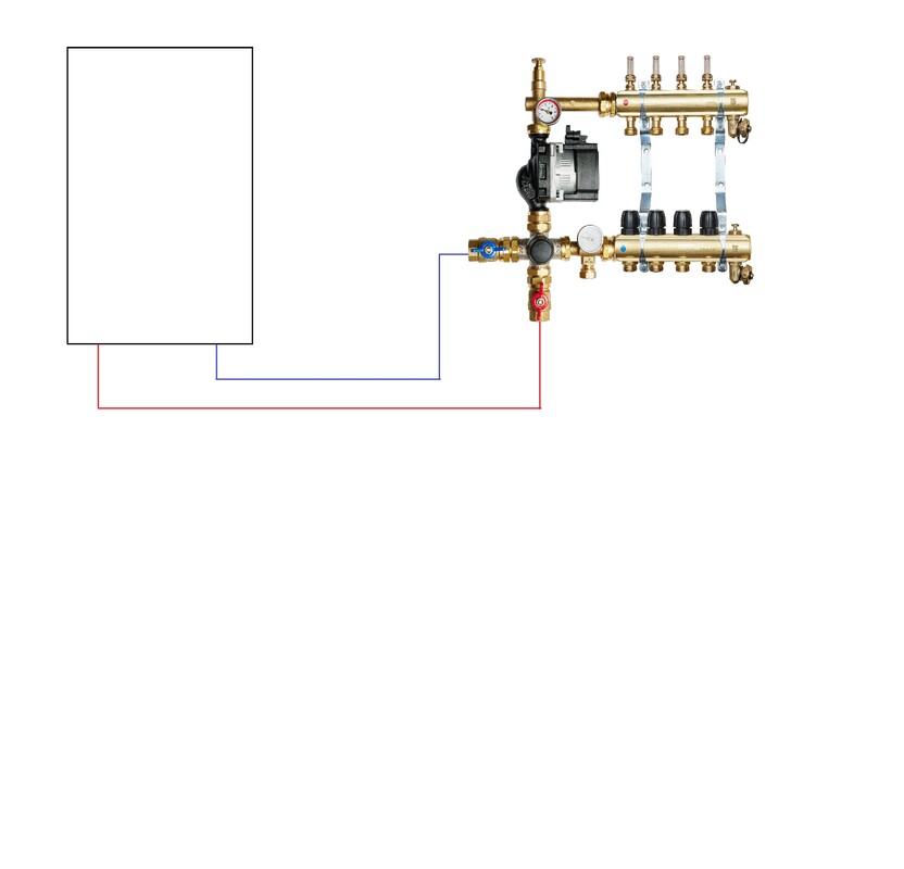

szumi woda bo kocioł jest załączony i grzeje grzejnik ? , czy z rozdzielacza jest zasilany grzejnik Jak będą wyskakiwać błędy to trzeba wtedy sprzęgło, lub taki zestaw na zaworze 4d on troszkę zastępuje sprzęgło. Ale przemyśl czy nie zlikwidować tej pompy . -
Pomocy!!! Przerobiony rozdzielacz nie dziala!!!
tomekb odpowiedział(a) na Damianel temat w Instalacje CO i CWU
Nic nie rozwalisz , chodzi o to że przy takim układzie może być zamknięty zawór trójdrogowy w kotle i jak pompa w kotle nie pracuje i wtedy nie będzie przepływu dlatego był zawór 3d w rozdzielaczu , pytanie czy ta pompa przy rozdzielaczu jest tak naprawdę potrzebna bo być może kocioł by sobie poradził , ale to już by trzeba policzyć . -
Witam, a czy jest różnica jak kocioł pracuje tzn , sprawdź czy rotametry ruszą jak kocioł będzie miał polecenie że ma włączyć grzanie . posprawdzaj też filtry przy kotle . -
Witam , zobacz sobie na zawór ,, VTC 422" w nim można regulować temperaturę otwarcia 50 -70 st.C.

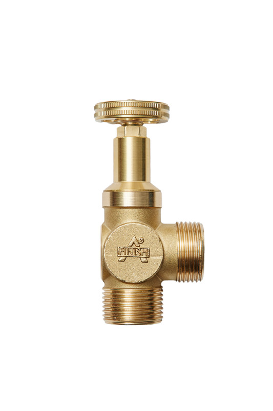

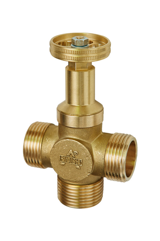

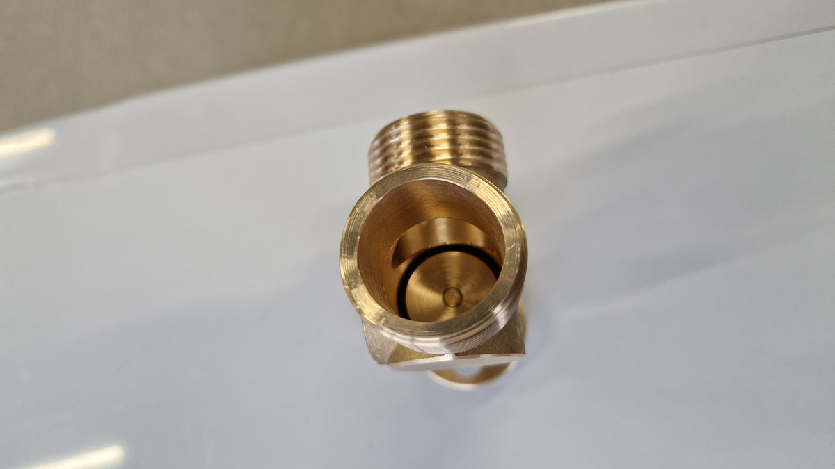

Witam serdecznie, poniżej przedstawiam klika zdjęć na których zamieściłem nasze nowe zawory kątowe o wymiarze 1" GZ , które wprowadziliśmy z myślą o rozdzielaczach do wody użytkowej, Ale także do naszych rozdzielaczy podłogowych . Nie są to zawory kulowe tylko grzybkowe .Zaletą tych zaworów jest pełen przelot fi 25 wewnątrz zaworu . zawory wykonane są w całości z atestowanego mosiądzu i posiadają także dopuszczenie PZH do wody pitnej. Zawory występują też w wersji krzyżowej i mogą służyć do zamykania np. dwóch belek rozdzielaczy obok siebie . W razie jakichkolwiek pytań zapraszam do komentowania poniżej . Chciałbym także przypomnieć, że jeśli chodzi o ceny rozdzielaczy to nic się nie zmieniło i nadal je utrzymujemy na tym samym poziomie co w tamtym roku , oczywiście obowiązuje dla Was wszystkich użytkowników tego forum, specjalny 10% rabat na hasło ,,Forum Info -Ogrzewanie " , które należy podać przy zamówieniu . Z wyrazami szacunku Tomekb- 113 odpowiedzi

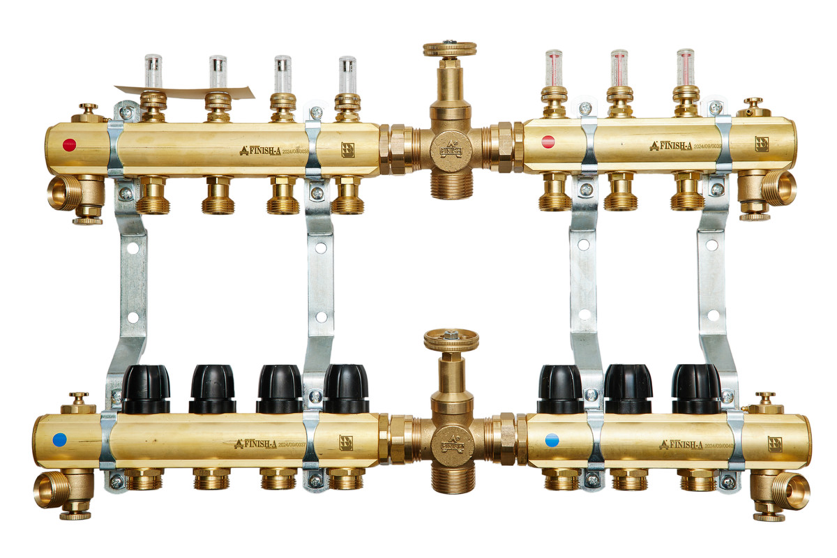

Witam , według podanych informacji średnica wewnętrzna rury zasilającej jest stanowczo za mała na tyle obwodów. Do tego dochodzi suma oporów na redukcjach ,złączkach oraz kolanach ,,,, ale proszę uwzględnić też to, że są różne rozdzielacze i różne w nich rotametry ( przepływomierze) jest na rynku sporo producentów którzy składają rozdzielacze z różnych podzespołów, które można zakupić na różnych platformach ( przykład na zdjęciu , bardzo podobne do twoich 🙂 ) , często one z sobą nie współpracują, albo ich działanie pozostawia wiele do życzenia i nie odzwierciedla prawidłowych wskazań. Same rotametry też stawiają spore opory , dlatego możesz spróbować wykręcić z górnej części belki rotametry i zastąpić korkami , i jeśli masz w miarę równe obwody to sprawdzisz czy po paru godzinach komfort związany z podwyższeniem temperatury się zmienił. Jeśli chciałbyś spróbować to mogę Ci wypożyczyć rotametry jakie my produkujemy do naszych rozdzielaczy i możesz sobie je przetestować ostatnio wprowadziliśmy właśnie rotametry o bardzo małym oporze pracy i jest tutaj na forum już parę osób u których się znacznie poprawiły wskazania, ale co najważniejsze zwiększył się realnie przepływ. Bo nie sztuką jest zrobić rotametr, który będzie wskazywał nawet 5 litrów ale przez niego nie przepłynie nawet 0,5 litra. Przykładowo ja robię ze skalą 3,5 l/min , oraz ze skalą 2,5 l/min i to w zupełności wystarczy . Więc jak coś to zapraszam do kontaktu 🙂 -
