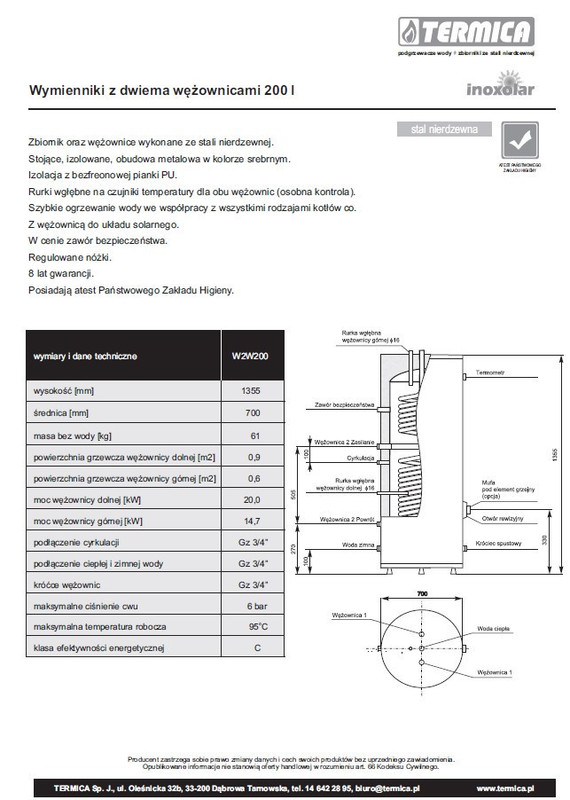

  19. Sprzedam nowy , nierozpakowany zbiornik na ciepłą wodę użytkową, stojący Termica , nierdzewny , dwu-wężownicowy 200l 2W200 , cena 3500 zł
