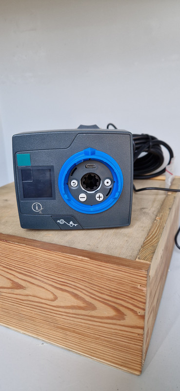

  11. Siłownik lub pokrętło jak jest zamontowane to 90 st. A jak bez to 360 st .

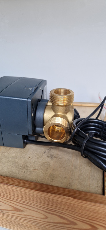

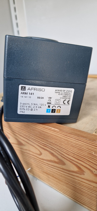

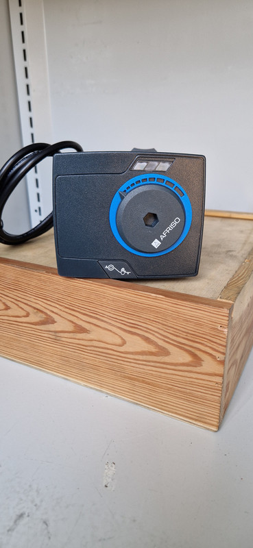

  13. Witam, najbardziej prawdopodobną przyczyną jest zbyt ciężko chodzące zawieradło zaworu , można go rozebrać i wyczyścić lub rozruszać ręcznie, powinno w miarę lekko chodzić , być może siłownik nie zdążył się uszkodzić. Jeśli chodzi o podmianę to można zastosować inny siłownik tylko trzeba poprosić o dobranie odpowiedniego adapteru pod dany zawór , z tego co się orientuje to Afriso i ESBE mają takie adaptery . Pozdrawiam Tomekb

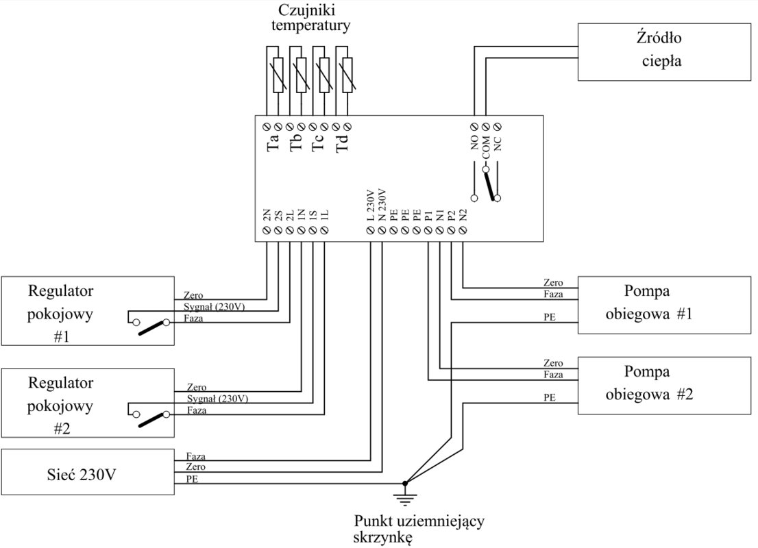

  19. Witam , na schemacie są to styki dodatkowe ,,Z4" ,,Z5" , Pamiętaj że są to styki (bezpotencjałowe). które możesz podłączyć aby blokowały dane urządzenie i przypisać do tych styków dane czujniki . Z tego co pamiętam to nie ma możliwości ustawienia godzin pracy tych styków , chyba że przez ich aplikację emoduł , ale trzeba dopytać w Tech bo tam często wprowadzają zmiany . Jak nie ma to możesz zakupić do tego prosty przekaźnik z zegarem i podłączyć jego styki w szeregu z tym stykiem bezpotencjałowym i powinno działać . Ewentualnie poczytaj o funkcji ,,kaskady " w tym sterowniku. pozdrawiam TomekB

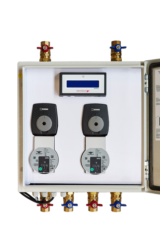

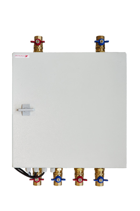

    Ostatnio coraz częściej dostajemy zlecenia na wykonanie gotowych zestawów kotłowni, chciałbym pokazać Wam kilka realizacji może ktoś będzie chciał się wymienić swoimi doświadczeniami w tej kwestii, np . ostatnio robiliśmy ciekawy projekt dla instalatora w której sercem całego układu była pompa Grundfos MAGNA1 D 32-100 180 1x230V PN10 , jest to pompa z dwoma silnikami , osobiście uważam że Pompa jest troszkę na ,,wyrost" do tego co ma obsłużyć , ale jak to mówią ,,klient nasz Pan " A tak na poważnie jest dobrana przez projektanta więc nie dyskutuję. Wyjścia z grup 6/4" , a z grupy w której jest Magna 1 zawory są 2" . Każda grupa pompowa oraz rozdzielacz jest wyposażona w oprawy zanurzeniowe do montażu czujników temperatury , Wszystko jest wykonany z mosiądzu z wyjątkiem rozdzielacza .
