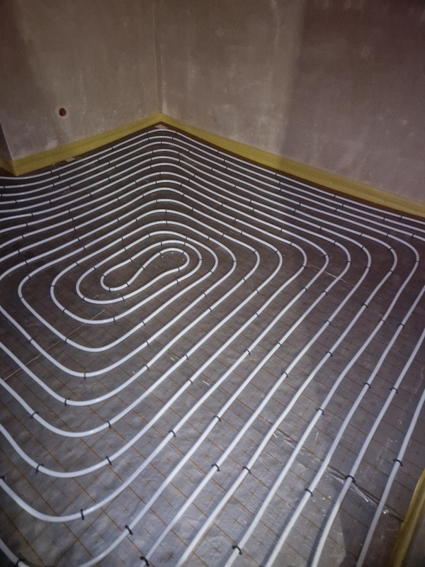

Ogrzewanie podłogowe - rotametry nie pojazują przepływu
tomekb odpowiedział(a) na kondi50 temat w Instalacje CO i CWU
Witam , jak był tam to najczęściej bdzie w nyplu przed złączką dalej nie poleci , złączka 16 ma wewnątrz otwór około 9,5 mm . -
Pytanie jeszcze jaka jest długość pętli , jaka jest charakterystyka pompy i ile obwodów to dowiemy się ile rzeczywiście przepływa. -
Możemy dorobić pod każdy wymiar tylko potrzebuję znać wymiar belki ( wysokość . -
Ja tylko zasugerowałem , że możesz mieć rotametry które nie nadają się do twojej instalacji bo mogą źle wykonane, w mojej firmie produkujemy rozdzielacze i rotametry i jak badamy różnych producentów to wychodzą różne wskazania, nie mówię że nasze są najlepsze ale staramy się aby pokazywały właściwe przepływy posiadając małe opory . Może być też tak że masz właśnie naszej produkcji bo robimy dla różnych producentów systemów grzewczych. I jak weszły na szerszą skalę pompy ciepła to stworzyliśmy pod takie instalację rotametry specjalną wersję która generuje jeszcze mniejsze opory . Mogę też Ci dać na próbę do porównania. Ale jak przy korkach szumy nie ustąpią to nie ma sensu . Bo albo pompa będzie za ,,duża" lub możesz mieć zbyt małe średnicę rur zasilających rozdzielacze. -

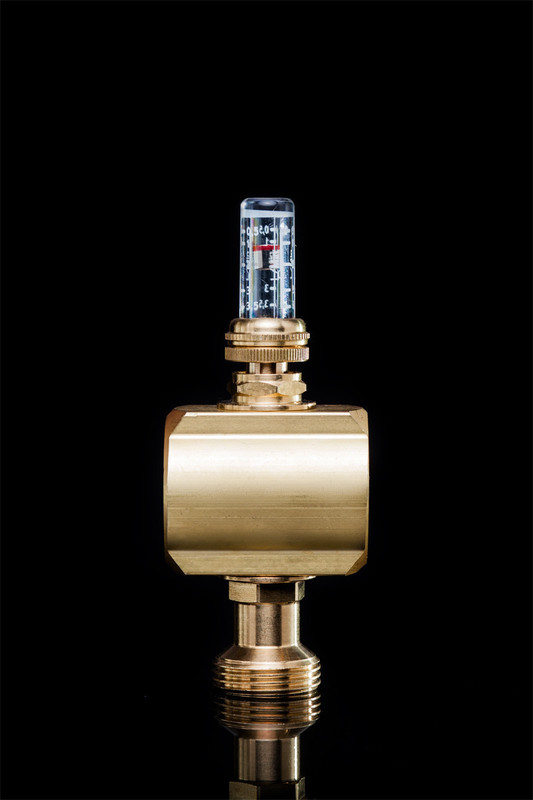

Konstrukcja niektórych rotametrów jest taka, że nie pozwala na odpowiedni przepływ odkręcając go na maksa . -
Witam , ja bym jeszcze sprawdził poprawność działania rotametrów które mogą generować takie hałasy tworząc zbyt duży opór, na rynku jest dużo rodzajów rotametrów i nie do końca wskazują one poprawne wartości, jak testujemy rotametry naszej produkcji to aby osiągnąć taki duży przepływ ,przy rurze 16 pex , gdzie otwór wewnętrzny jest 12 ,a końcówka ma otwór około 9mm , to naprawdę trzeba dużej pompy aby taki przepływ uzyskać. Dlatego proponuję zrobić proste doświadczenie wykręcić z belki przepływomierze i zastąpić chwilowo korkami powinny być 1/2". I sprawdzić czy hałas ustąpił . Pozdr . Tomekb. -

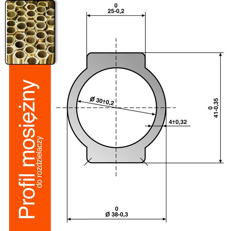

Proszę o pomoc w identyfikacji rotametrów/przepływomierzy do ogrzewania podłogowego.
tomekb odpowiedział(a) na Yasiekt temat w Instalacje CO i CWU

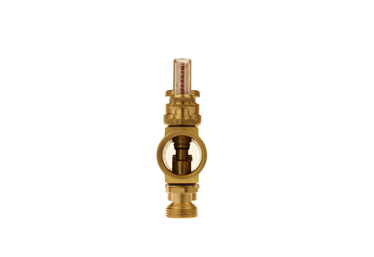

Witam , mogę zaproponować coś takiego jak na zdjęciach magnetyczne lub zwykłe , aby dobrze dobrać to potrzebuję znać wymiar profilu twojej belki ten co na rysunku jest zaznaczony jako 41-0,35 . pozdr, TomekB -
Produkt , najprawdopodobniej pochodzi z Chin , używany przez różnych producentów rozdzielaczy ,dlatego najlepiej spytać majstra gdzie zakupił rozdzielacz i tak dojdziesz do właściciela , jeśli nie znajdziesz a będziesz potrzebował to Ci załatwię nasz polski tylko trzeba wymienić także dolny nypel. Tak przy okazji spytam ile wskazywały Ci te rotametry, bo śmieszy mnie ta skala do 6l/m , nawet stosując rurę 20 taki przepływ będzie ciężko uzyskać , a jak już się uzyska to będzie można słuchać ,, szumu morza" w salonie . 😉 Z góry przepraszam za małą dygresję 🙂 .pozdrawiam Tomekb -

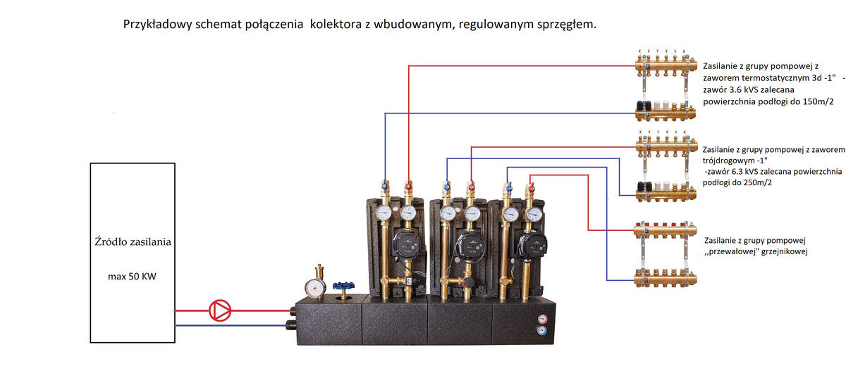

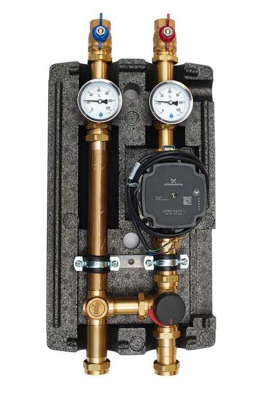

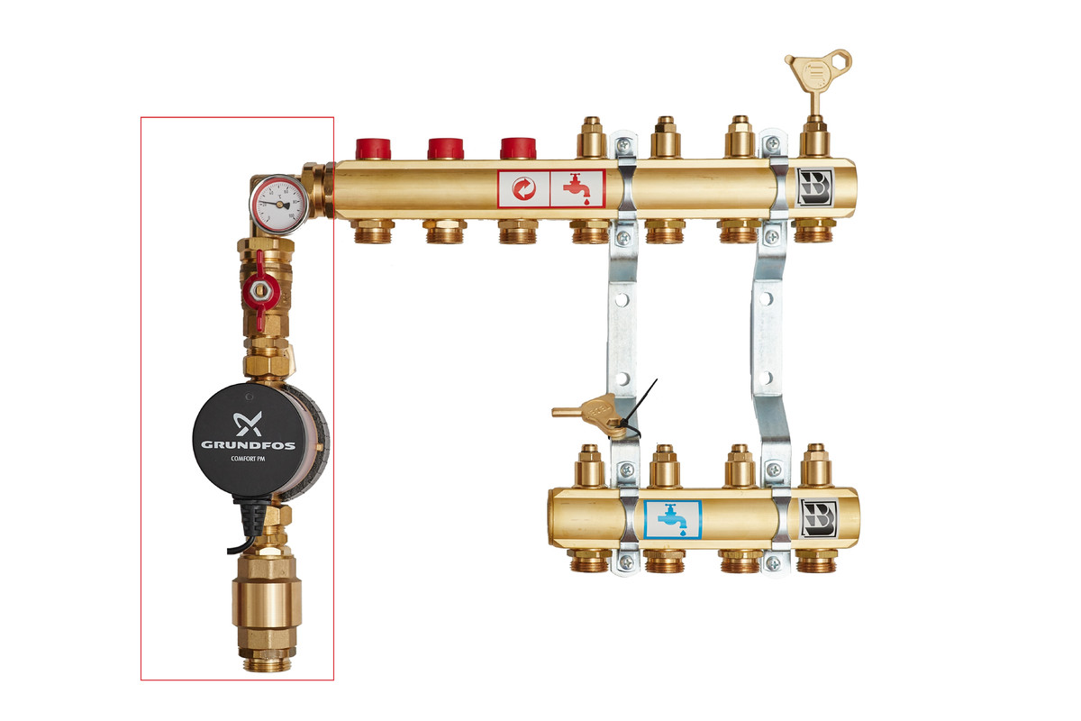

Witam serdecznie, troszkę porozmawialiśmy z @Rafał78 na priv i przygotowaliśmy dla niego dwa takie zestawy, do ochrony kotła na pelet , takie gotowce pasujące pod sprzęgło AFRISO BLH 801 , Ze względu ,że współpracuję z tą firmą udało się załatwić dobrą ofertę na to sprzęgło, więc Rafał zamówił całość, pompy miał swoje ,ale pozwoliłem sobie je dodać do zrobienia kilku fotek , tak jak by ktoś potrzebował . pozdr. Tomekb
Tak , wszystko robimy sami , nawet sprzęgła. zapraszam do kontaktu.

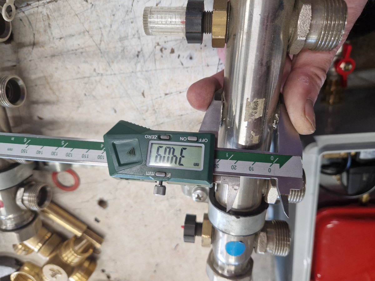

To też jest śrubunek taka dwuzłączka z dwoma nakrętkami obrotowymi lub z jedną . Długość w zależności od potrzeb. Otwór wewnętrzny fi 21 lub fi 22mm .
Ogólnie gwint 1" zewnętrzny nacina się na rdzeniu o średnicy 30,29 ( dolna krawędź gwintu) wg normy ścianka powinna być minimum 1,5 mm , jeśli przyjmiemy że ma być to uszczelniane na uszczelkę to należy tą ściankę zrobić grubszą 3-4 mm co daje nam otwór około 23mm . Tradycyjne śrubunki i pół-śrubunki mają różne te otwory, i zdarza się często jest on zbyt mały i tłumi przepływ w instalacjach, niby 1" a otwór wewnętrzny np. 13mm . Dzieje się to dlatego aby produkt był tańszy (, lżejszy , bardziej odchudzony ), Przykładowo jeśli zrobimy tuleję z gwintem 1" a za gwintem ,,przefrezujemy" na klucz 19 zachowując grubość ścianki pod klucz po 2mm ( co może okazać się za mało ) to otwór wewnętrzny wyjdzie 15mm. Tak to już jest . Poniżej zrobiłem Ci zdjęcia śrubunków jakie my sobie robimy do naszych zestawów rozdzielaczy i grup pompowych starając się aby nie tłumiły przepływów, z drugiej strony same zawory mają mniejszy przekrój na swoich odkuwkach , (przykładowo zawór ESBE 6,3 KVS ma średnicę 18,2 mm , ) więc jak zachowasz te same średnice otworów to będziesz miał pewność, że nie ,,zdławiłeś" przepływów. Pozdrawiam Tomekb
