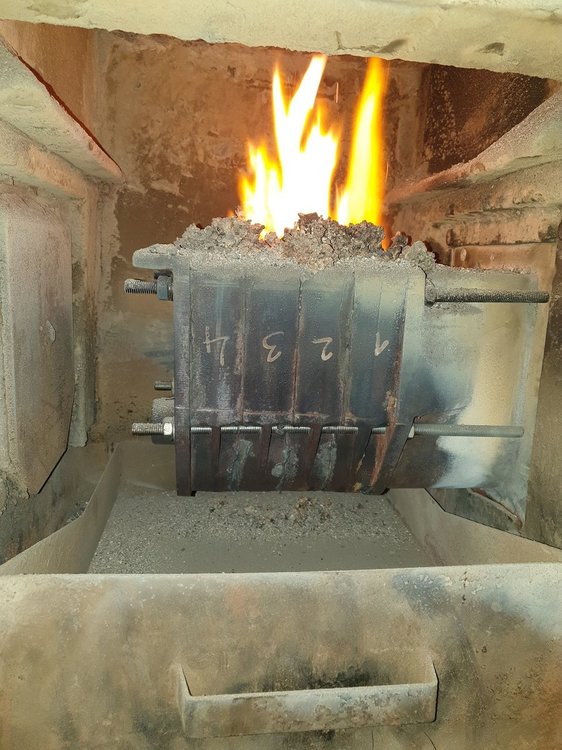

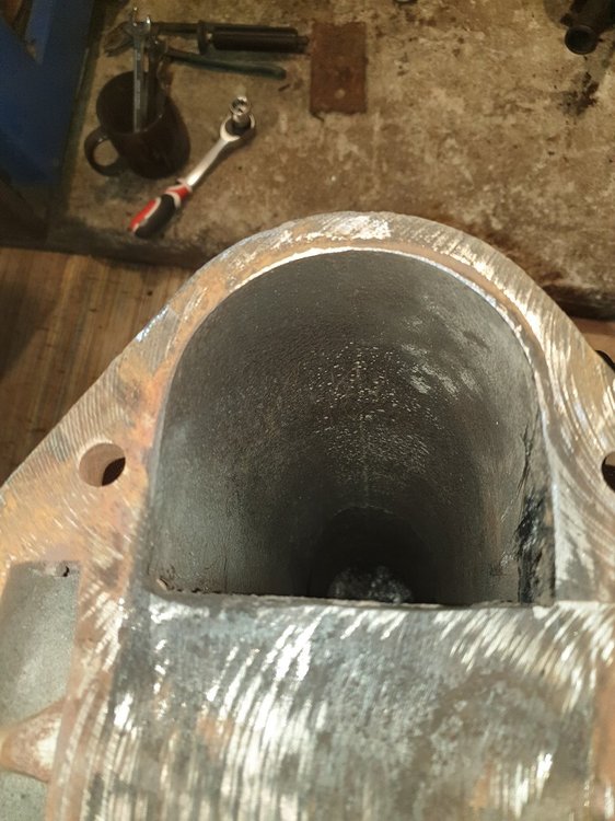

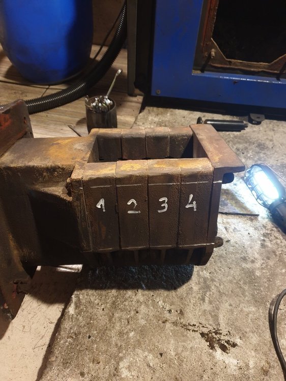

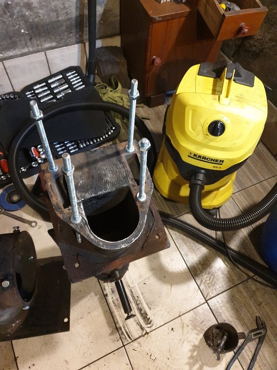

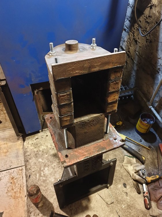

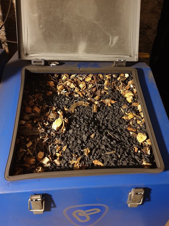

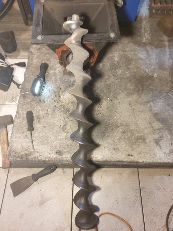

Witam 7 lat temu zamontowałem kociołek ogniwo eko+ 10kw, mała relacja jest w tym temacie, i ostatnio robiłem przegląd, ślimak , korpus bez śladów zużycia. Od 3-4 lat lekko zapocony motoreduktor i okazało się że jedna szpilka ma zerwany gwint więc rozebrałem i skleiłem na nowych szpilkach. Kilka lat temu po fali pękających ślimaków i przetartych korpusów nabyłem używany zestaw na zapas ale w tym roku sprzedałem bo nie ma sensu trzymać. Obecnie palę mieszanką zrębki i miału
