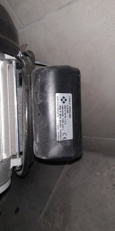

janklos12 odpowiedział(a) na Thomas13 temat w Kotły z podajnikiem
Daj 5 podań dla 16kw i wiatr 43-45% i popatrz na palnik jak by było mało to ustaw 20 kw i 5podań i dobierz wiatr. płomień ma być jasno -żółty nie czerwony ale i nie świecocy jak w palniku gazowym. to jest dla mocy max, minimalna może zostać na 8kw ta fotka to jest z silnika motoreduktora.- 29 odpowiedzi
