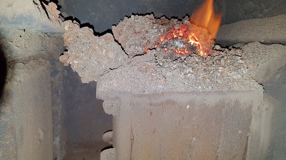

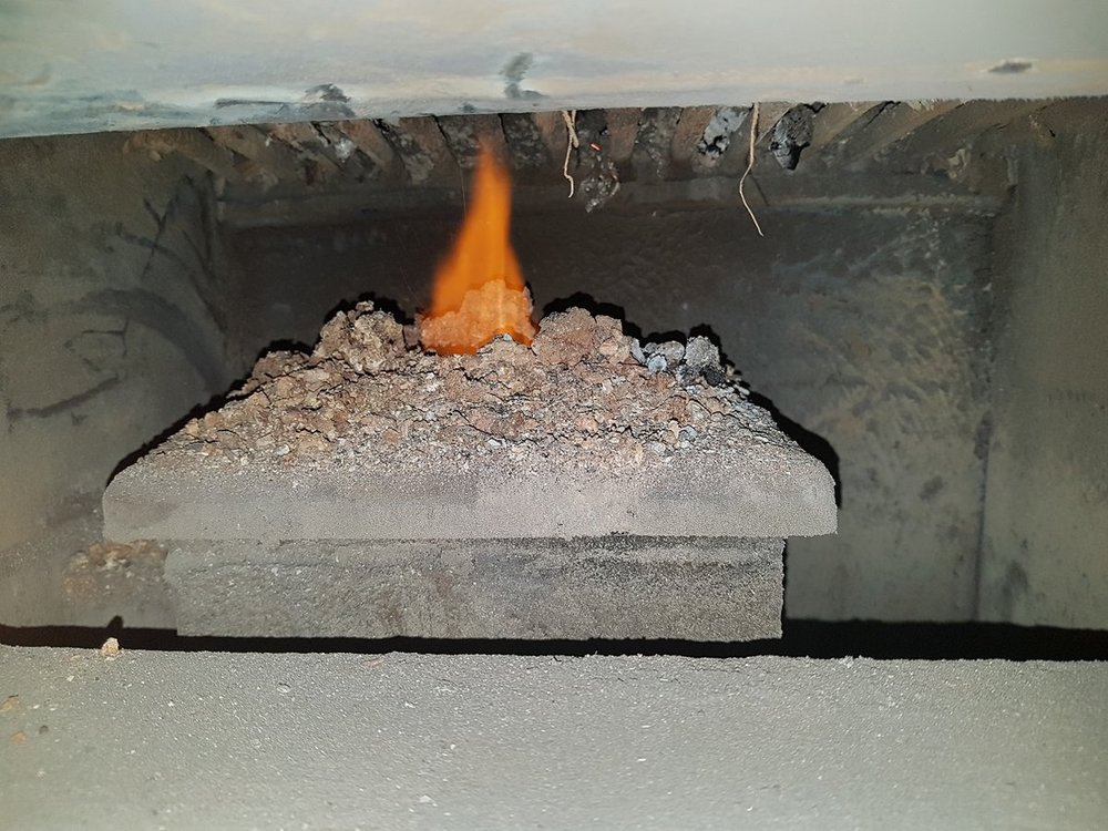

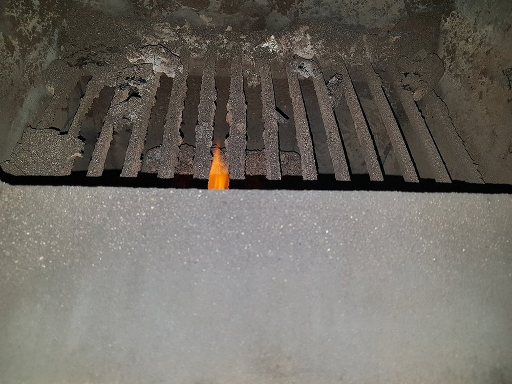

Chyba koniec czerwca ubiegłego roku jeszcze po 600zl
Witam poradziłem sobie z moim Grenpalem z drugiej dostawy co mi spiekał się, dokupiłem najtańszego lokalnego peletu (500zl/tona) i jest super tylko zastanawiam co dodają do tego peletu że wymiennik ma taki ciekawy kolor. proporcje opału objętościowo 50/50 miał/pelet

Witam nastąpiła u mnie blokada konfiguracyjna modemu internetowego. Podłączyłem go na poczatku stcznia działał 2 dni i nast sterownik rozlaczony ptzez 2tyg , dzis wróciłem do domu i próbowałem jeszcze raz wbijac dane lecz wyskoczył komunikat o blokadzie. Czy mozna jakoś przywrocic ust. fabryczne w modemie lub są inne sposoby na uruchomienie -
Dziwny ten Grenpal u mnie jedna dostawa super druga robią się kluchy ale sadzy zero tylko niebieski wymiennik , można nie czyścić.

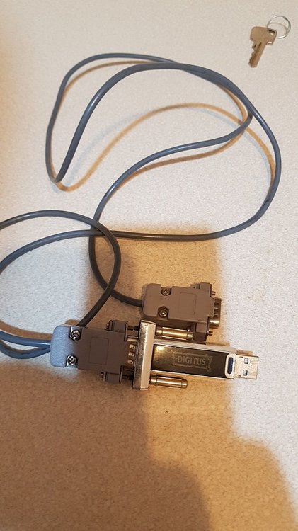

Czy taki zestaw /digitus/ pozostały po miśku będzie dobry do aktualizacji skzp02 i kiedy wersje testowe stają się oficjalnymi? -

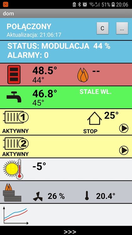

Czy w nowej wersji apki na androida temp, zadana wyświetlana jest tak jak w starej np. u mnie 44st a realnie jest inna bo dochodzi korekta pogodowa. Na sterowniku i panelu pokojowym pokazana jest temp. zadana po korekcie pogodowej i to jest ok. -
koniec czerwca 2018
Mój Grenpal z drugiej dostawy, klucha rośnie i już, dokupiłem innego węgla i jakoś to spalę mieszając. Myślę że wiem dlaczego tak jest , nie mam 100% pewności ale swego czasu na stronie sklepu w specyfikacji Grenpala był parametr R. 15 teraz jest 1 a jak zamawiałem pierwszą dostawę /super opał/ to było R. 0. i tu pewnie jest przyczyna.

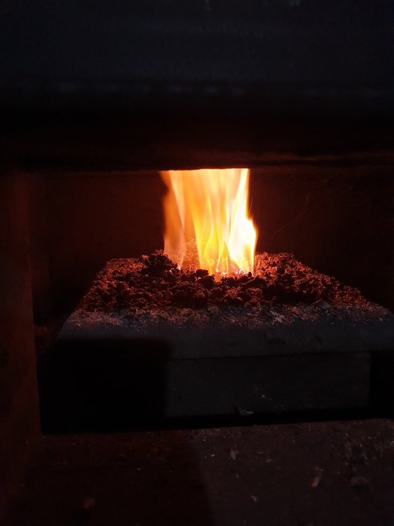

Witam Karlik pali się już trochę i idzie go mniej niż Greenpala ale o ile to ciężko powiedzieć bo zmieniła się pogoda. Widać że jest mocniejszy i że jest to mieszanka, ustawiłem palnik z lekkim nadmiarem powietrza i było ok. a po kilku godz. jak na palnik dotarło więcej mocniejszego dodatku to palnik przykopcił, dodałem wiatru ale musiałem po nie długim czasię powrócić do poprzednich ustawień. Jak dla mnie to spala się ok. ja nie zwracam uwagi na małe spieki. dodaje jeszcze spalanie Greenpala

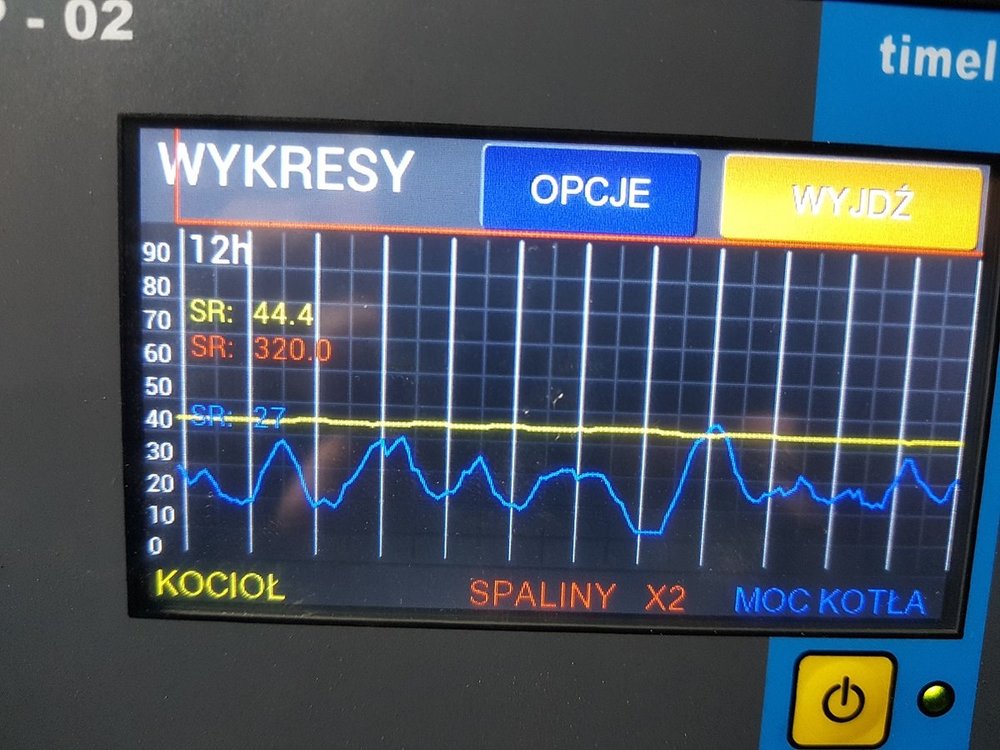

Witam, sterownik pracuje już 3 tyg. więc jakieś wnioski już są. Pracuję w delegacji więc kocioł widzę tylko na wykresach z miśka ale żona jak go czyściła po 2 tyg. palenia, stwierdziła że w kotle jest czyściej i popiół bez spieków. Spalanie porównam jak będę w domu ale myślę że coś zaoszczędzę, jedno jest pewne temp. na kotle trzyma wyjątkową stabilnie. /ten skok to podłożenie drewna na ruszt/ -

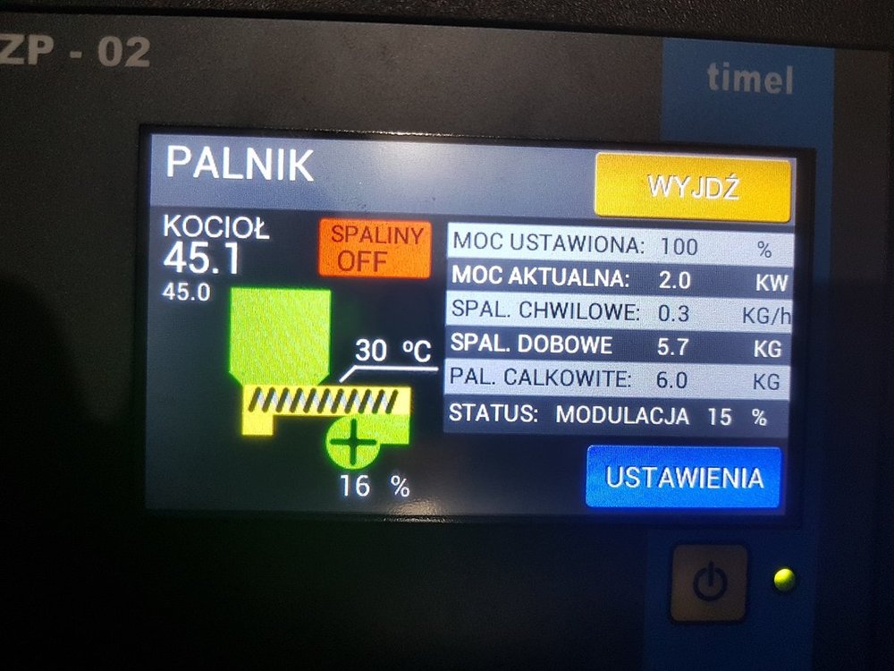

Czujnik spalin mam nie podłączony, stary otwór zajęty przez miśka a nowego nie zdążyłem zrobić, spaliny przy obecnej pogodzie ok. 80-100st, spalanie ok 14kg a jak żona podłoży raz drewna na ruszt to spada do 12kg/dobę. Wymiennik mam pionowy rurowy 12szt +6 zawirowaczy, jak przyjdą mrozy to jest komplet 12szt. Z tym drewnem to mam trochę kłopot na miśku mogłem np. pół dnia podkładać i kocioł pracował w podtrzymaniu a jak temp spadła poniżej zadanej to przechodził w tryb pracy. Na obecnym sterowniku jak podłoży się raz to jest ok. kocioł przechodzi w tryb pracy jak dwa to problem, żona musi kliknąć w rozpalanie i potwierdzić że rozpalony. Jak będę w domu to ustawię lepiej myślę że to coś z czasem bo jak pali się krócej na ruszcie to jest ok. -

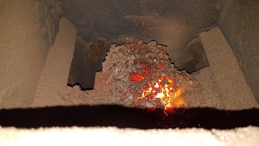

W tym domu mam spore zapotrzebowanie/5t z hakiem/, obecnie idzie mi tak ok.10kg palnik mam 19-25kw a ustawiłem 12. myślę że jest ok. na palniku spoko w popielniku też spaliny 80st płomień przy 14% dmuchawy spokojny trochę leniwy nie kopci -
janklos12 odpowiedział(a) na energotop temat w Kotły z podajnikiem
Uszczelniłem retortę ale powietrze zostało jak przedtem czyli 12-35% dmuchawa wpa 06 z klapką tak na 1/4 zasłonietą, mam też dosuszanie założone. Jak min ustawiłem na 8% to zawaliło palnik żarem, płomień czerwony i przykapcał -

Wczoraj wieczorem podłączyłem ster skzp02 i myślę że jest ok. ustawiłem jak na filmiku /początki/ Kamila Miernika. Zmieniłem tylko powietrze min 12% max 35% palę ekomiałem greenpal, w piecu zrobiło się jaśniej i spalanie chyba będzie mniejsze. Jeden wykres to z miśka na grupowym -
