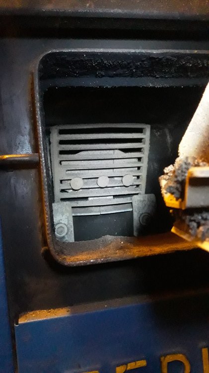

Deflekor w moim KWKD, zrobiłem go ze starego rusztu żeliwnego, dokręciłem kawał blach o grubości 1cm do niego. Deflektor zamocowany na ceownikach na przeciwko palnika, lekko pod skosem na górze ( ok 4 cm skos).
