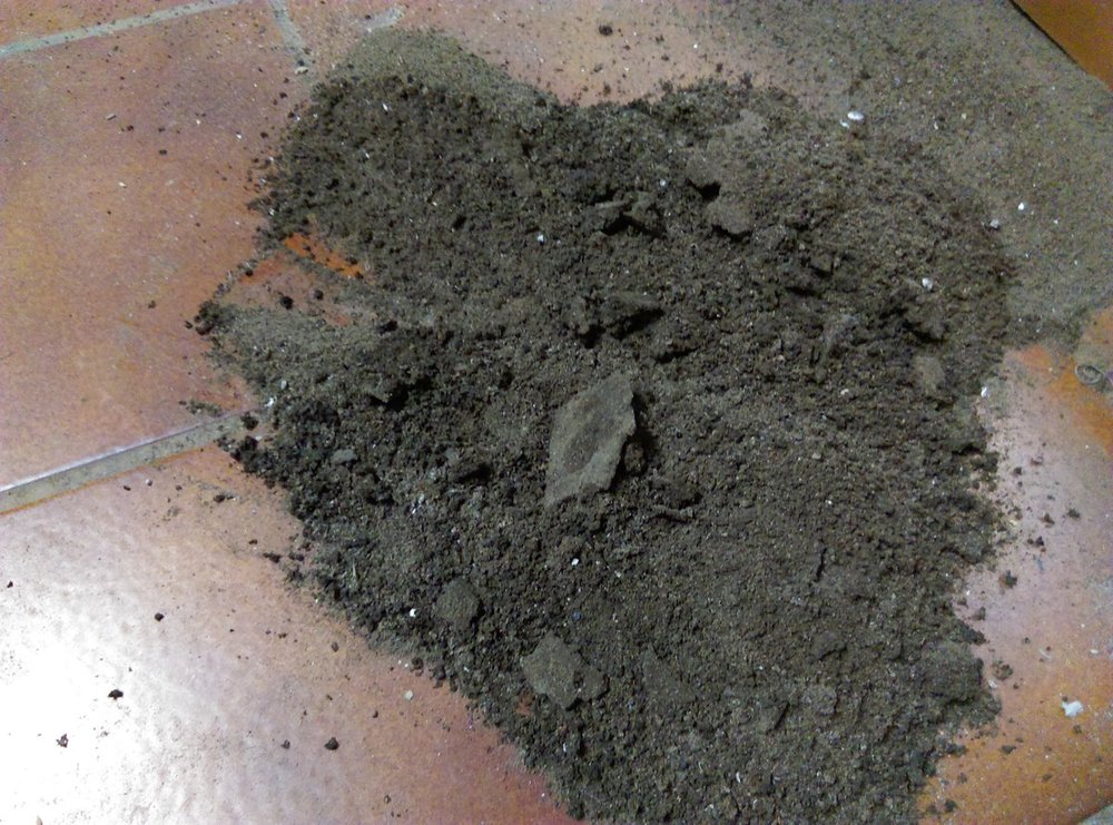

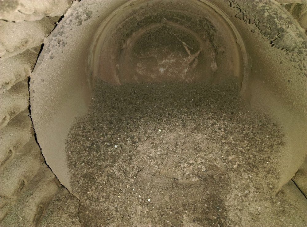

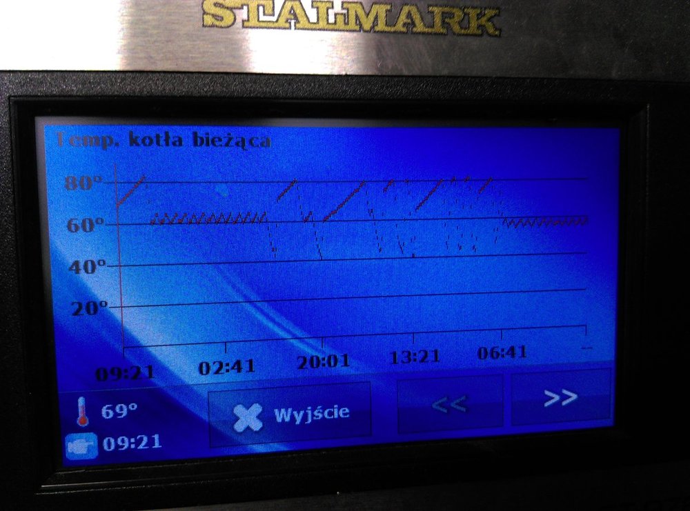

Ma ktoś może kociołek olejowy na pellet. Są może jakieś ustawienia standardowe na palnik od których można zacząć  ekonomicznie palić?  Sterownik st-978 plus sterownik w salonie.Jak kolwiek ustawiam żre mi dwa worki 15 kg na noc.Mam w kotle czarno i spieki .Dodatkowo  co noc włącza się dziwna praca Kotła  ,widać na wykresie. Jest to przeróbka olejaka więc w ustawienia trudno trafić.  Temp.kotła 65 histereze  10 . Na modulacji  100 ...czas podawania 8s,przerwa podawania 20 ,siła  nadmuchu 75, modulacja 60 ...czas pod.5 ,przerwa pod. 30 siła nadmuchu.50... Modulacja 30 czas pod.3. Przerwa 25  nadmuch 30.

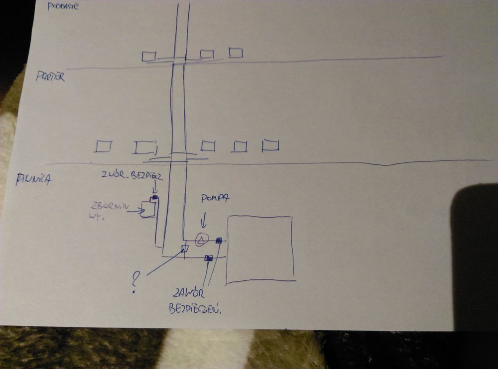

Instalacja dość prosta, spróbuje pózniej  rozrysować cały schemat ,bez podłogówki (pózniej będzie w łazience 5 m" na rtl-u ) instalacja  bez zaworu trójdrożnego ,bufor 120(na razie wogóle nie włączany remont) temp pokoju 21- histereza temp pokoju 1...nie wiem co jeszcze jest ważne  .RCK max temp komina 100 st

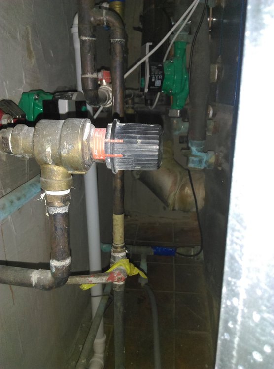

To ze znakiem zapytania to jakiś zawór z pokretłem na ustawianie bar -ów,na fotce widać.
Czy mógłby ktoś mi pomóc w związku z tym wykresem? Dziś to samo ,czy to jest może związane z temp. pokoju ? Duża histereze?

U ciebie widać w kotle sporo niedopałów - czyli trochę za dużo sypiesz paliwa ponadto powinieneś ten kocioł częściej czyścić,
Ja na czysto sosnowym pellecie czyściłem co 150kg spalonego paliwa, obecnie palę liściastym i niestety trzeba czyścić co 60-80kg.
To zawór nadmiarowo upustowy różnicy ciśnień - jakby pompa była za mocna to on koryguje ciśnienie w instalacji - moim zdaniem do wyrzucenia lub zapomnienia.
Czyszcze co ranek, co 30 kg.na fotce widzę wiadro do połowy Wymiennika  czyli krótkie też takie miałem. Ale go przedłurzyłem  blachą.
Dużo paliwa robi się tylko przy tym niskim wykresie, i wtedy się zapycha palnik niedopałkami pelletu
Masz termostaty na grzejnikach?, Na schemacie masz 1 pompę, na fotce widzę 2, mówisz o buforze czy bojlerze?
Rozumiem że masz w salonie termostat pokojowy? I ustawiona temp. na 21 stopni? histereza 1stopień? a temp nocna jaka?
To bojler , mam Termostaty na górze ustawione na 3 ,parter 6...temp nocna min 19 st. Pompa jedna cyrkulacyjna do wu narazie nie uruchamiam, dom w remoncie i ciepła woda mi nie potrzebna  , druga do boljlera  nie załączona alei tak mam wodę w kranie 30 st... Nagrzewa się chyba sama od Kotła, już zgłupiałam...

Ja nie wiem czy takie krótkie - moje od strony palnika ma 22cm głębokości, - teraz mierzyłem, przed nim prawie 15cm wymiennika, za nim podobnie - cała długość wymiennika to prawie
Cała długość wymiennika ( tego z żebrami ) to ok 65cm, ten wymiennik w kotle ma 25kW a nie 20kW jak u ciebie.
Wg mnie z wykresu widać że palnik za krótko pracuje i nawet nie zdąży się nagrzać do prawidłowej temp.
Palnik masz sterowany tylko termostatem pokojowym?
Jak tak to źle,

Okazało się że ma moc 15 kw, długość wymieniła 55 cm ,wiadra 45 .Po zamontowaniu blachy wymienika w ogóle Nie widać.Palnik w dzień pracuje długo  a w nocy... Tak jak na wykresie ...Żeby załanczał się się rzadziej zwiekszylem temp Kotła na 70 histereze 15 ...i dzień jest ok Noc robią się dzięki, sterowanie z pokoju

Częstotliwość załączania i długość pracy zależy od tego ile mocy potrzebuje dom do ogrzania i jak duża jest moc kotła( palnika).
W twoim przypadku widać że masz za dużą moc kotła do potrzeb budynku.
Nie znam konkretnie twojego sterownika, ale czas grzania powinien być dłuższy ale na mniejszej mocy.
Ustaw palnik na większą histerezę i mniejszą moc np ok 10kW

i ściągam blachę z wiaderka ,okazało się że wiadro mam fabrycznie takie  krótkie.
