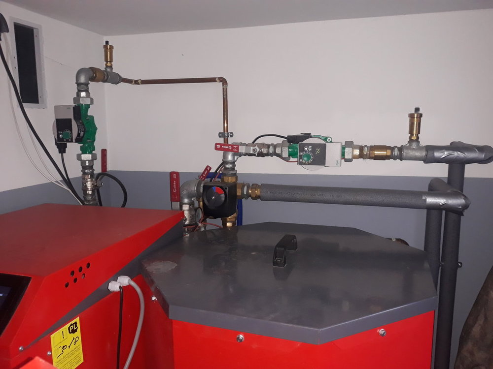

Dom 100m nowa instalacja zawór 4 drogowy

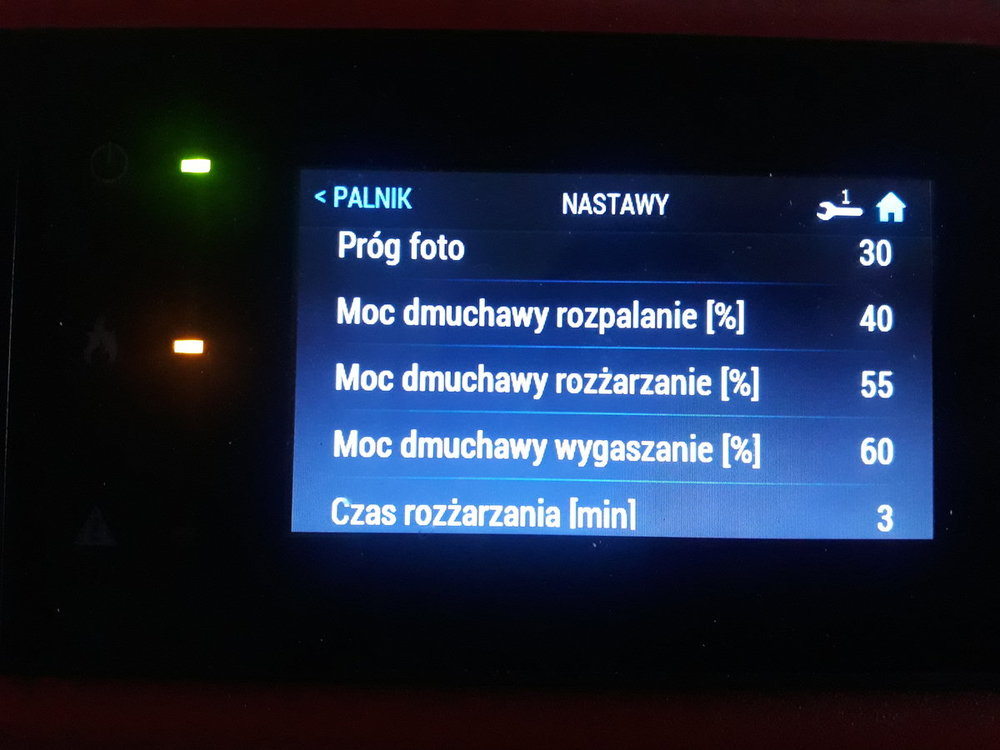

Wydłuzony czas rozpalania to złe nastawy podawania peletu i siły nadmuchu wentylatora podczas rozpalania. Mam zupełnie inny kocioł, może ktoś z jego uzytkowników podpowie
Wystarczy zajrzec na palnik w trakcie rozpalania. Tzn gdy podajnik zakonczy podawac dawke startowa i przekonac sie naocznie czy jest tam jakikolwiek pellet do rozpalenia. Jezeli wczesniej rozpalalo sie prawidlowo a teraz nie nalezy sprawdzic czy na dnie zbiornika pelletowego nie ma juz zbyt wiele pylu, ktory wydatnie ogranicza podawanie.
Daj schemat. Pompa kotlowa jest?
Instalacja jest dobrze zrobiona pompa też jest to jest moim zdaniem wina ustawień pieca
Fajnie ze twoim zdaniem instalacja jest dobrze zrobiona. Znasz się na tym czy tak ci się tylko wydaje?
Podaj schemat instalacji to na pewno się ktoś wypowie, bo w innym przypdku to tylko szklana kula.

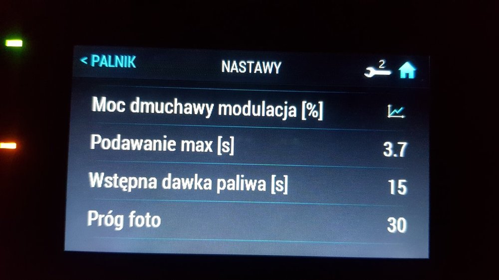

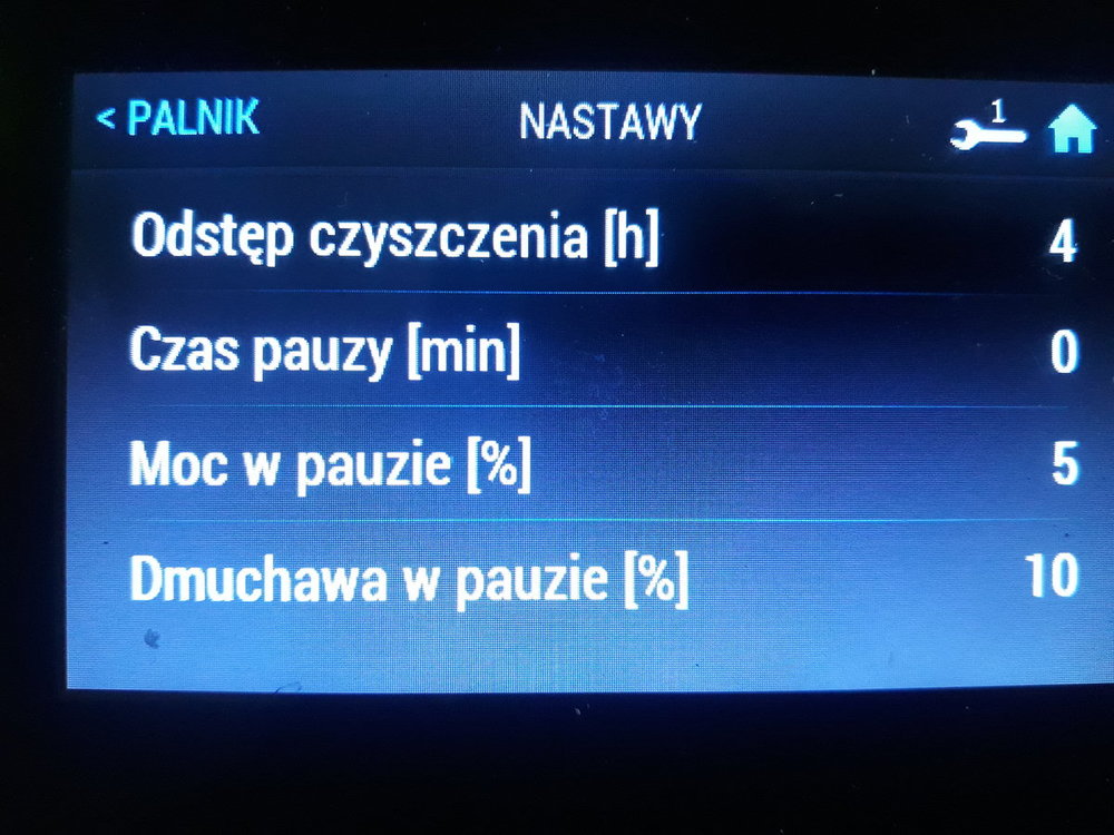

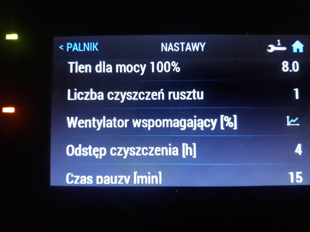

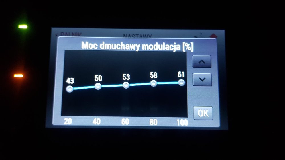

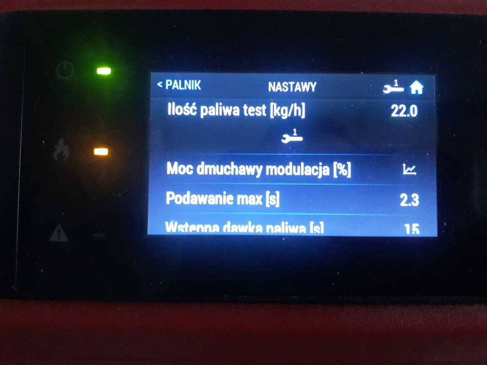

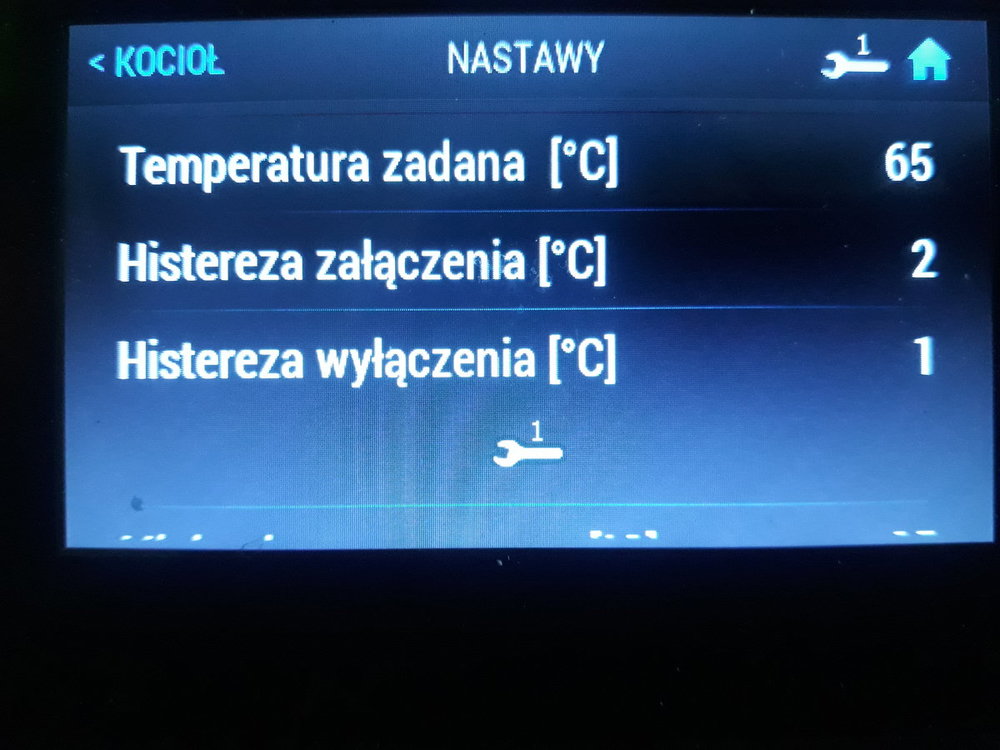

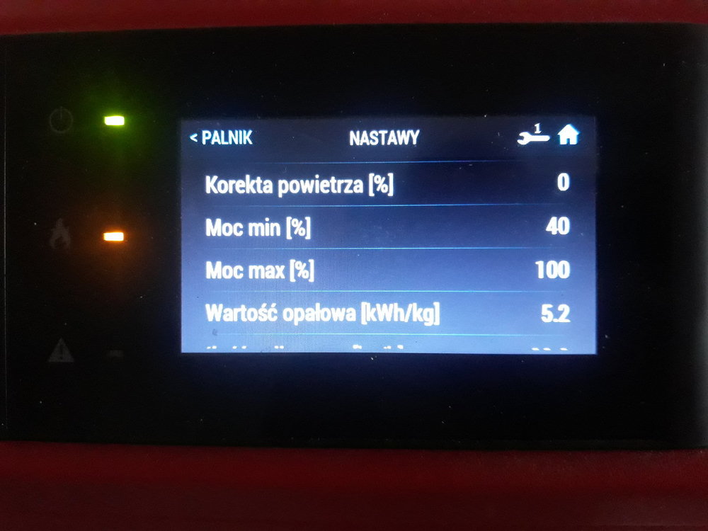

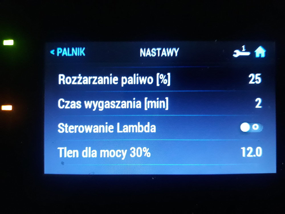

Hej. Tez walcze ze zmniejszeniem spalania w mojej tekli.Mam podlogowke 200m choc teraz grzeje w 160 m kw. Dom ocieplony w 30 proc. Teraz mi spala 30 kg/doba.
Na razie doszedlem do takich ustawien.
Temp zadana 65 histerezy wyl. 7 st hist zał 5 st. Odstep w podawaniu 22 sek. Reszta ponizej.

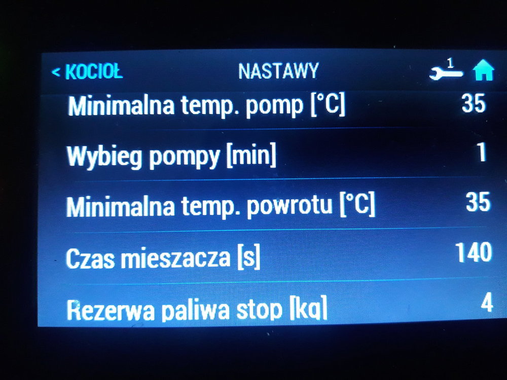

W dniu 8.12.2019 o 12:35, Sławek998 napisał:
Podnieś sobie temperature zadana kotła na 67
Histereza zał. 15
Histereze wył. 5
Start pomp 52
Ja mam podobnie ustawione i jestem zadowolony metraż 110m2 w tym 65m2 podłogówka
Widzę że masz takie same zawory zwrotne za pompą te z mosiądzu. Nie dzwonią ci one jak pompa chodzi?

Przede wszystkim, ustaw kocioł tak aby grzał się do tych 80C, i względnie dużą histerezę, natomiast w przypadku pełnego oczunikowania ustaw kocioł w automat i ustaw odpowiednie zwiększenia na źródła.
Histereza nigdy nie 2, bo grzałkę będziesz wymieniał zaraz, kocioł ledwo co się wygasi już musi się znowu rozpalać.
