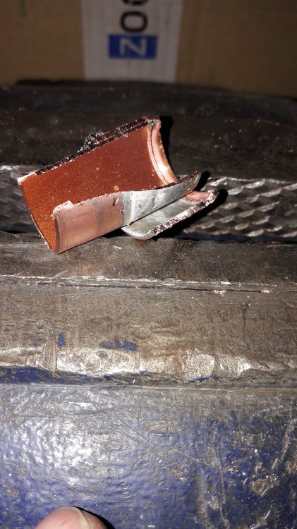

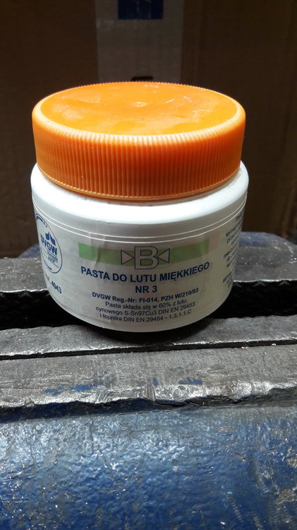

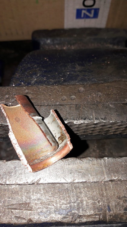

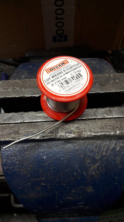

  6. Witam, Dzisiaj wykonałem sobie kilka lutów próbnych. Rurka miedziana fi22, grzana palnikiem na propan-butan. Po zlutowaniu kilku złącz, przeciąłem je brzeszczotem wzdłuż, żeby zobaczyć przekrój. Po wsadzeniu w imadło i zgnieceniu połówki rurki, złącze rozrywało się w taki sposób, że kielich zostawał nie naruszony, natomiast rurka się odkształcała, odrywając się od kielicha. W załączniku foto złącz testowych. Czy tak powinno się dziać, czy robię coś źle? Na jednym ze złącz próbnych widać, że lut nie zwilżył całej powierzchni połączenia. Czy nie grzeję do zbyt niskiej/wysokiej temperatury? W załączniku również zdjęcie pasty do lutu miękkiego (pasta ma już ok 2 lat - może tu tkwi problem?) Oraz samej cyny. Oczywiście przed lutowaniem czyszczę rurę oraz kielich czyścikiem do miedzi, następnie smaruję rurę pastą, składam złącze, podgrzewam i aplikuję cynę. Proszę o jakieś sugestie :-)
