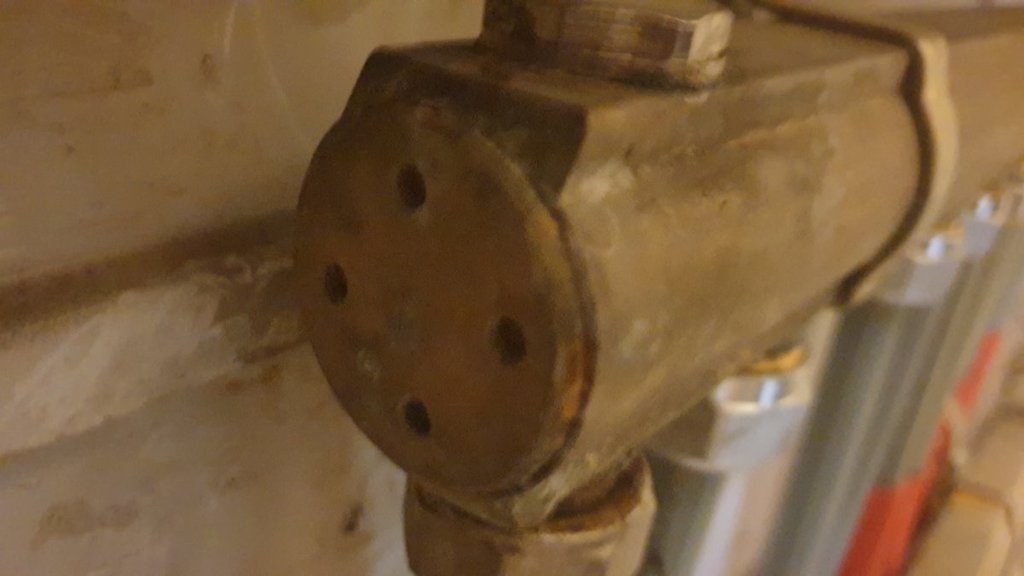

Mam nieszczelnosc na korku rozdzielacza. Korek jest na klucz z 4 bolcami. Gdzie taki klucz mozna dostac lub jak sobie poradzic w inny sposób.
Próbuj szczypcami do pierścieni segera. Tymi zagiętymi oczywiście, bo prostymi na pewno nic nie zdziałasz.
Klucz do przykręcania tarczy szlifierki kątowej nie podejdzie?
jakby powyższe porady okazały się za delikatne
nawiercic klucza plaskiego na wymiar i na wiertarce stoczyc sruby zeby bolce pasowaly w te dziurki... śruby wsadzić w dziury, skręcić ustrojstwo i próbować odkręcić korek -  powinno ruszyć
jakby nie dało się przewiercić klucza podgrzać nad palnikiem (choćby kuchenki)  dać wystygnąć i wtedy atakować wiertłem
Włożyć 2 gwoździe ,a pomiędzy nie włożyć np. trzonek od młotka ?
2 godziny temu, sambor napisał:
Dużo lepsze od gwoździ są 2 wiertła o odpowiedniej średnicy.
Sambor , chciałem żeby było jak najprościej ?
