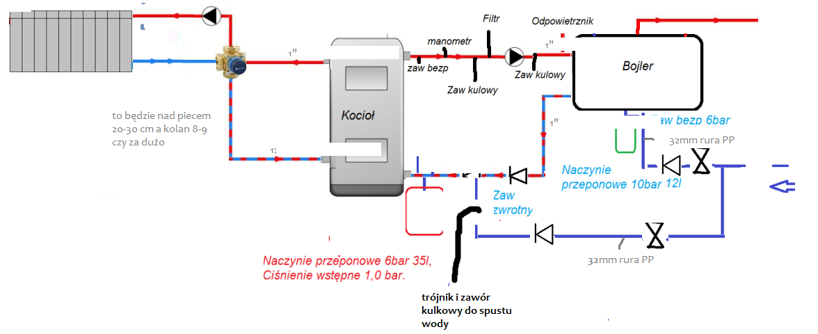

  1. @Tuptus Dlaczego uważasz że zaw ochrony powrotu do kotła 17kW powinien być 5/4"? I jednocześnie takimi radami obniżasz poziom tego forum- chwaląc się że podobno się nie znasz w tym temacie.
  2. Schemat wg Nordic jest zły - pompa musi tłoczyć wodę do wymiennika, a nie z niego wyciągać.
  3. Jest coś takiego jak zawór zwrotny, trzeba go wstawić tam gdzie należy i nic nie będzie wyciągać
  4. Te co chcesz ograniczają temp powrotu na kocioł z "góry" - czyli jak leci zimna woda , to działa, a jak zaczyna grzać to odcina! - czyli bez sensu Dla twojego kotła trzeba zaw 55C, o Kvs ok 6-6,5 i gwincie 1" Te co polecał kolega post wyżej są za duże

  14. Rozumiem, że problemem jest hydraulika, a nie automatyka - jak są zawory zwrotne tam, gdzie powinny być i jednocześnie nastąpi wyłączenie pompy zimnego kotła to powinno być wszystko OK. Z tego co pamiętam to pompy P1 i P2 były załączane ręcznie. Kotły 70kW mają automatykę wbudowaną, a odbiory są sterowane termostatami lokalnymi.

  20. A zawory zwrotne są?
