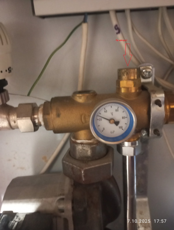

Rury też są cienkie - powinny być min 32, a pompa po zmianie 3-D powinna dać przepływy rzędu 1l/min Czy możesz dać foto rury. Rury PE są tylko do zimnej wody, mają kolor niebieski -

Ten atm361 jest po prostu za mały -nie obsłuży takiej instalacji - powinien być zaw 3-D o Kvs minimum 4-5. A ten ma raptem Kvs =1,6. Rury pewnie nie zmienisz, ale zaw 3D na pewno możesz zmienić. Ta rura z jakiego jest materiału - pewnie PEX lub PP zgrzewane. Ze zdjęcia pompy nic nie wynika - potrzeba danych z tabliczki znamionowej -
Nie wiem co chcesz osiągnąć przez takie zabawy - ale podłączysz jak piszesz to zobaczysz co jak się zmieni.

Jaki jest zaw mieszający na podłogówce - oznaczenia? Jakie są średnice i materiał rur do rozdzielaczy? Jak pompa to napędza? -

Przy podłogówce qpływ na temp w pomieszczeniu mają dwa czynniki - przepływ i temp zasilania podłogówki Przepływ ustawiasz raz, ew dodatkowo mała korekta. Temp zasilania podłogi musi być zależna od temp zewnętrznej - sterowanie wg krzywej grzewczej- aby to zrealizować trzeba mieć na zaw 3-D siłownik sterowany wg temp zewnętrznej. Sama podłogówka w okresie grzewczym nie powinna być wyłączana - powinna być praca non stop pompy podłogówki.
Może po kolei: Czy podłogówka miała jakiś projekt? Dlaczego na części podłogówki są siłowniki a na części ich brak? Jak często zmieniasz nastaw temp wody na zaworze 3-D? Jakie są przepływy w pętlach podłogówki?

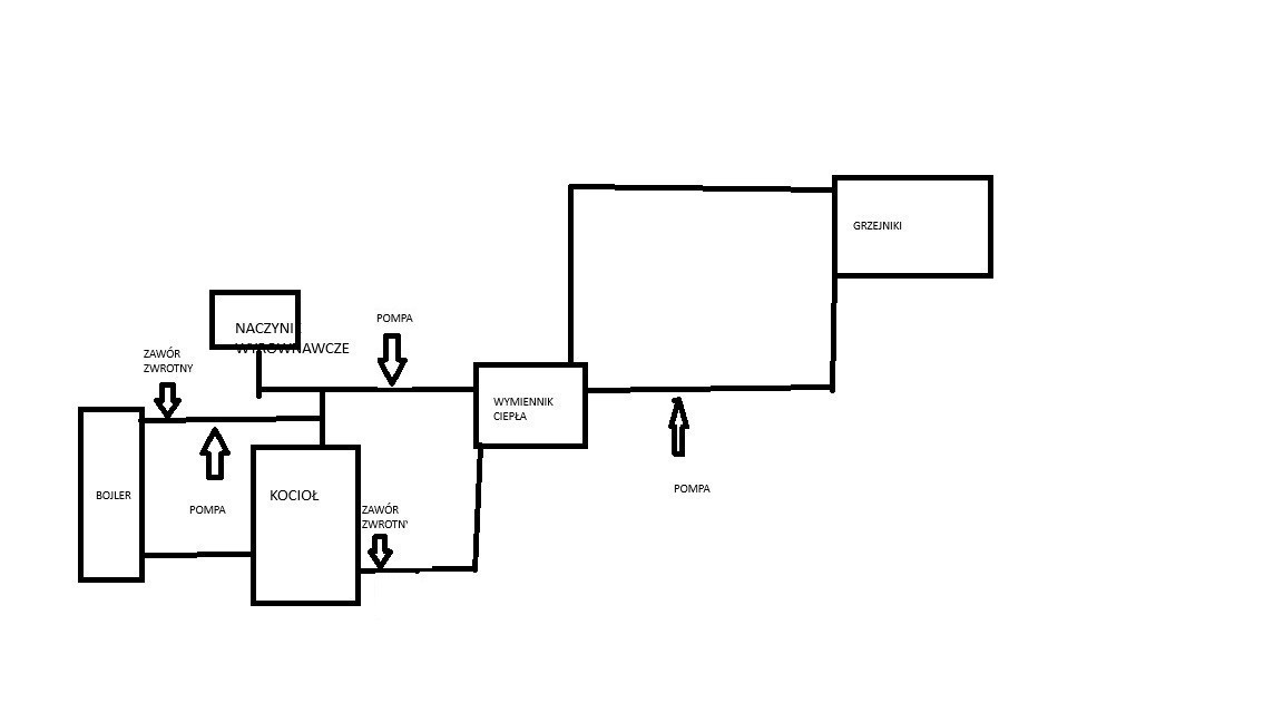

To musisz dużo na tacę dawać w niedzielę. A na poważnie - Jak działa obieg pierwotny wymiennika? - na grawitacji? na pompie? jak tak to której? Za wymiennikiem brak naczynia przeponowego( może jest, ale nie chciało się narysować?) Ochrona powrotu kotła źle zamontowana Naczynie przelewowe jest sporo za małe - i woda ma prawo wywalać. Naczynia przeponowe (4 sztuki po 25l) są jak kwiatek do kożucha- nie pełnią żadnej roli.

Tam są błędy albo rysunkowe albo instalacyjne, to co przedstawiłeś na rysunku nie ma prawa działać prawidłowo.

Powinno być np tak: Tylko nie wiem czy twoja instalacja zechce prawidłowo z takim sterowanie pracować.
Tak nie podłączysz - listwa to kolejny styk zwierny - a takie sterowanie może być jedno dla jednego kotła. Należało zrobić tak jak jest w materiałach projektowych producenta kotła.
Wszystko zależy od lokalizacji pompy - daj jakiś schemat instalacji. Z zaznaczeniem pomp.
