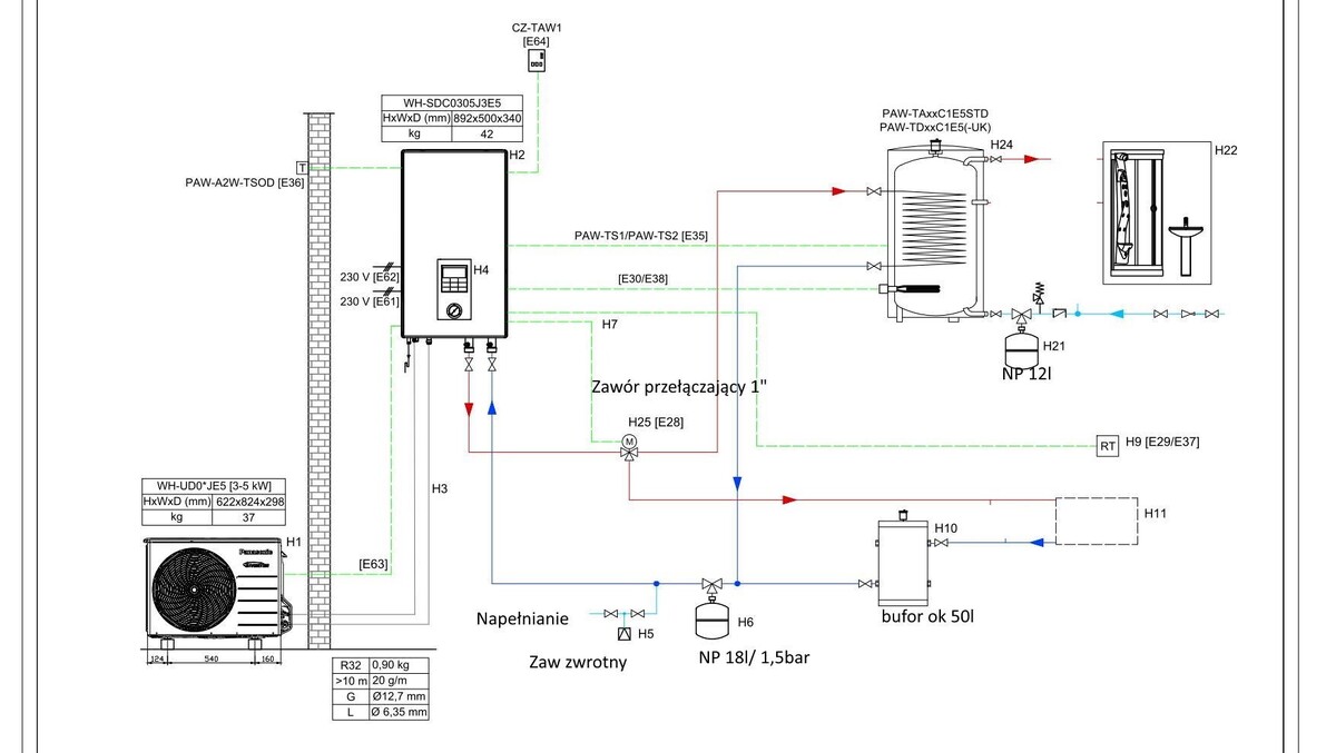

  3. Instalacja powinna tak wyglądać W układzie napełniania musi być zaw zwrotny i zaw odcinający! Napełnianie idzie zawsze od dołu instalacji, aby wyprzeć powietrze z instalacji
  4. W całej instalacji są 2 - jeden od CWU- 6 bar, drugi przy samym kotle to 2 bary lub 2,5 bar, 2 bary byłby lepszy, ale jego ciężej kupić w kompletnej grupie, więc podałem gotową grupę , jak robisz z osobnych elementów to raczej poszukaj 2 bary.
  5. To trzeba inaczej podłączyć odpowietrznik - tak jak na rysunku Oczywiście przed pompą, po za filtrem i zaworem odcinającym, manometr i zawór bezpieczeństwa

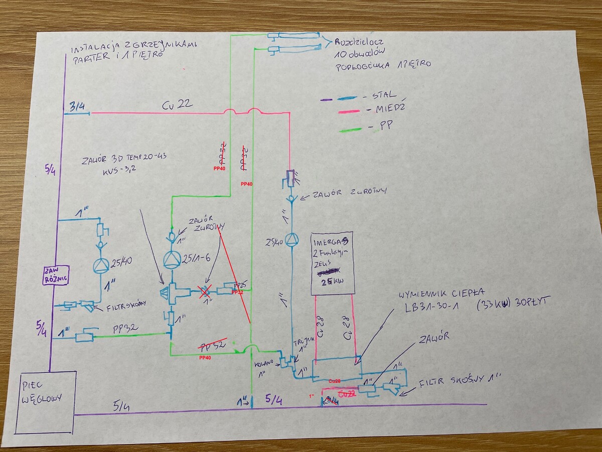

  15. Ciepłomierzem tego nie określisz, moc zależy od powierzchni paleniska i od paliwa. To co podajesz to moc odebrana i to można zmierzyć np ciepłomierzem.

  19. Do CWU (bojler) musi być oddzielne naczynie , gdyż ono jest montowane na innym obiegu - na obiegu zimnej wody - poniżej schemat poprawiony o obieg wody użytkowej. Naczynie przelewowe ma być 1 nie ważne do którego króćca zasilania podłączone , do niego ma iść z kotła wprost rura metalowa ( stal lub miedź) o średnicy min 1"!!!
