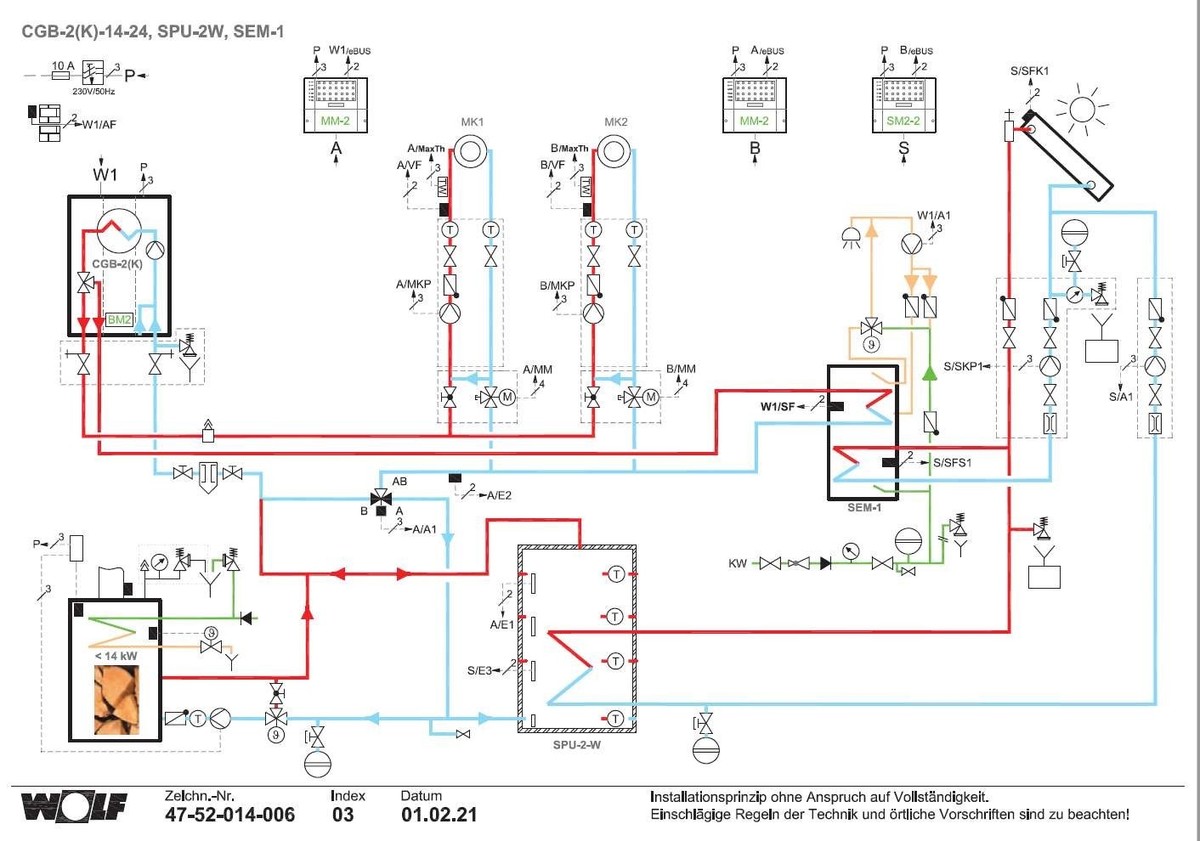

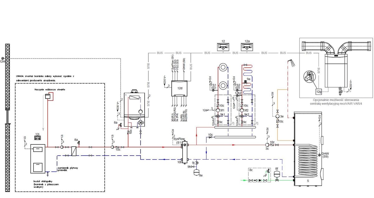

Jeżeli masz układ wykonany zgodnie z podanym schematem to nieprawdą jest że przy samej podłogówce muszą pracować pompy CO i podłogówki. Powinna wystarczyć pompa samej podłogówki, albo masz inaczej wykonaną instalację! Jak w przyszłości będzie kocioł gazowy to powinieneś instalację w kotłowni oprzeć o schematy referencyjne producenta danego modelu kotła. -
