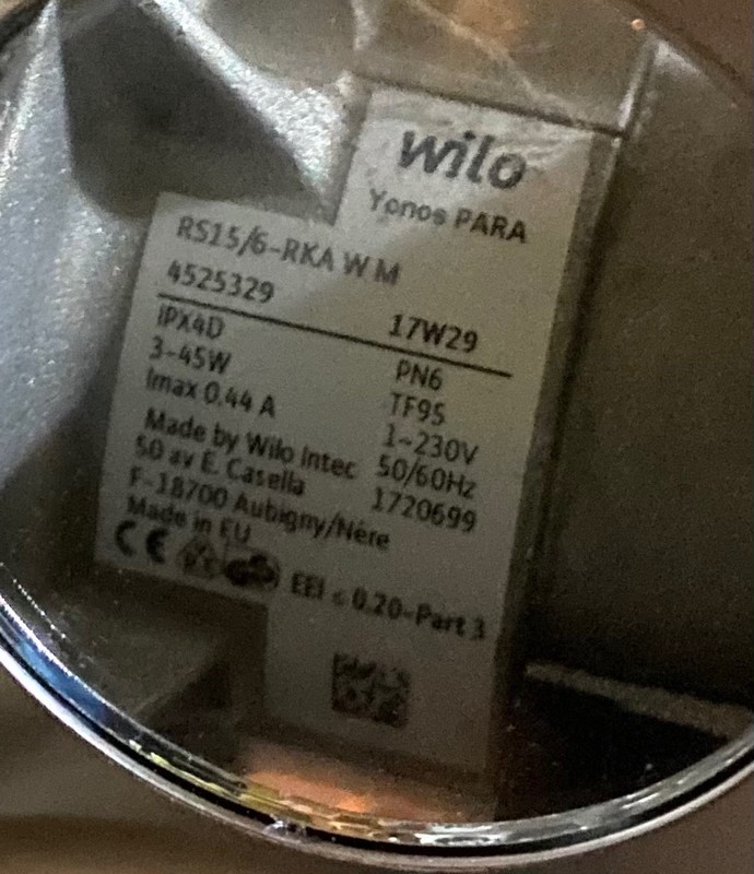

  2. Pompa działa na max biegu. Pompa to Wilo RS15/6-RKA W M A o zawór chodziło mi o to, czy da się go całkiem zakręcić tak na już?

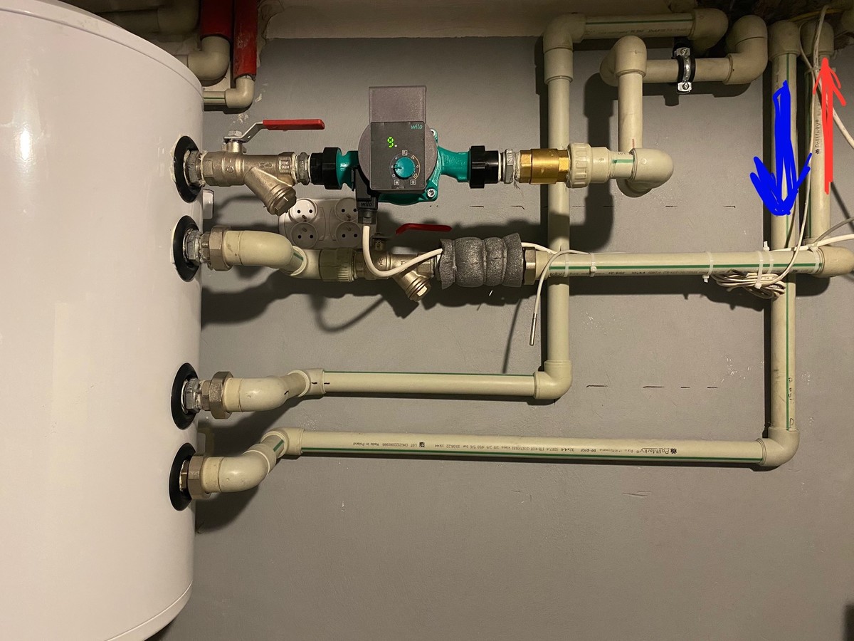

  3. Dobrze, najpierw spróbuję go zakręcić. Tylko czy można? A był on w zestawie.
  4. Mam bufor (80l) i dwa układy włączone do niego. Na zdjęciu strzałki są od podłogowki. Grzejniki mają pompę od razu przy buforze - i idzie do rozdzielacza. Podłoga ma swój układ. Wcześniej wszystko dobrze działało. 😏😔 Teraz widać zasilanie podłogówki

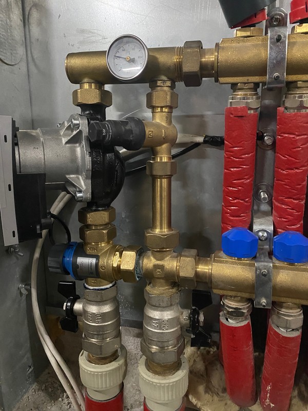

  5. Witam. Mam pytanie. Miałem problem z podłogówką - za mały zawór 3D. Wymieniłem na większy i na piecu na ekogroszek wszystko działało. Niestety to co dzieje się na rynku nakłoniło mnie na wymianę pieca na pompę ciepła... I mam problem - rotametry są na 0 😏 Wczesniej, po wymianie zaworów wszystko działało. Czy ktoś może pomóc, co się z......?
  6. Ok, dziękuję. I tak muszę czekać do 10-go, bo teraz wszystko pozamyjane już i nic nie zamówię 😔
  7. Nie mam pewności, ale tam mam chyba 1" a nie 1 1/4" więc jestem w d... A i tak muszę chyba przesuwać rury 😔
  8. Czy będzie bardzo źle, jakbym założył zawór ESBE VTA372 GZ1"? Fakt ma on kvs 3,4 a nie 4,5 ale wymiary ma takie jak mój aktualny.
  9. Jak dobrze patrzyłem to 32x4,4 Zawór zwrotny przed zaworem? Czy za? Hmm i po co on będzie? Złamałem się tym, ile będę musiał poprzerabiać 😔😔
  10. Ok. To teraz pytanie trochę techniczne. Wkręcić w część będę mógł, ale co wtedy z pompą? Czy też do wymiany? Widząc wymiary, czeka mnie duża przeróbka chyba 😔
