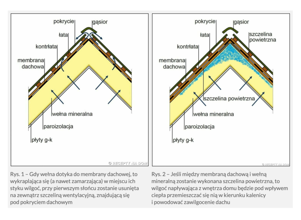

Jaki cyrk jak po wełnie hulają wiatry, czyli jak jest szczelina wentylacyjna między wełną a wyższą warstwą deskowanie/membrana -> https://forum.muratordom.pl/showthread.php?369555-Rockwool-przewiewanie-wełny-prosze-o-pomoc
